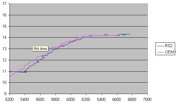

Вложение oemvsrs2maf.jpg больше недоступно
Это чет не то. Вольтаж от оборотов.
Here are graphs of the AAN and RS2 OE MAF output voltages at different RPMs on an AAN engine:

BlindHorse писал(а):График стокового расходомера есть в сети. Отнести расходомер в ЦСМ и попросить снять характеристику. Сравнить.
Юр, в ЦСМ построят график вольт/обороты?
Или отнести им сток расходомер и испанский, чтоб сравнили? Понятно что сток двадцатилетний, главное чтоб рабочий...

zim100quattro писал(а):Юр, в ЦСМ построят график вольт/обороты?
Если обороты - то еще движок придется нести.
График нужен расход/вольты
