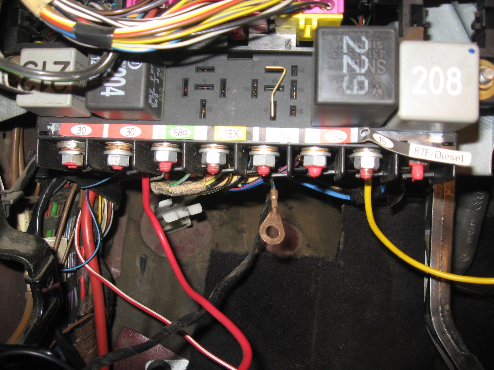

Прямой провод от контактной группы до стартера... Реле выкинь...
adidas51 писал(а):и реле от автомата осталсь, если не ошибаюсь то оно четвертое, может кто знает как обойти его?
Третье справа реле. Поставить перемычку как на механике:
Вложение IMG_1720.JPG больше недоступно

а какой там провод в контактной группе

перемычка не помогла
