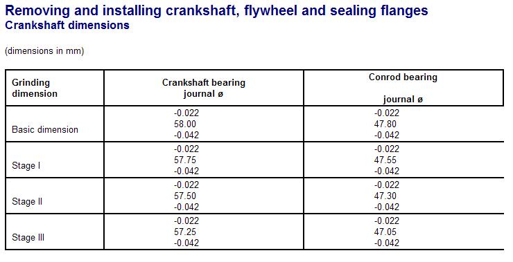

Подскажите пожалуйста штатный размер колена и шатунов?

Требуется купить вкладыши а под какой размер не знаю.
Двигатель aan
[font=&quot]Вкладыш шатуна комплект [/font][font=&quot]77 244 600 [/font][font=&quot]Kolbenschmidt[/font]
[font=&quot]Вкладыш коренной комплект[/font][font=&quot] 87 454 600 [/font][font=&quot]Kolbenschmidt[/font]

А размеры колено и шатунов у кого нить есть хочу померить колено и шатун . Может там надо ремонтные вкладыши .

BlindHorse писал(а):Вот
А размеры шатунов на второй табличке?
Где там вторая таблица? :cl:

Conrod bearing означает шатун ?
crancsharft - я понел что коленвал .
В эльзе какие-то странные округлённые значения, которые расходятся с каталогами. Шатунный номинал насколько помню 47.775.

Спасибо я понел вас.
