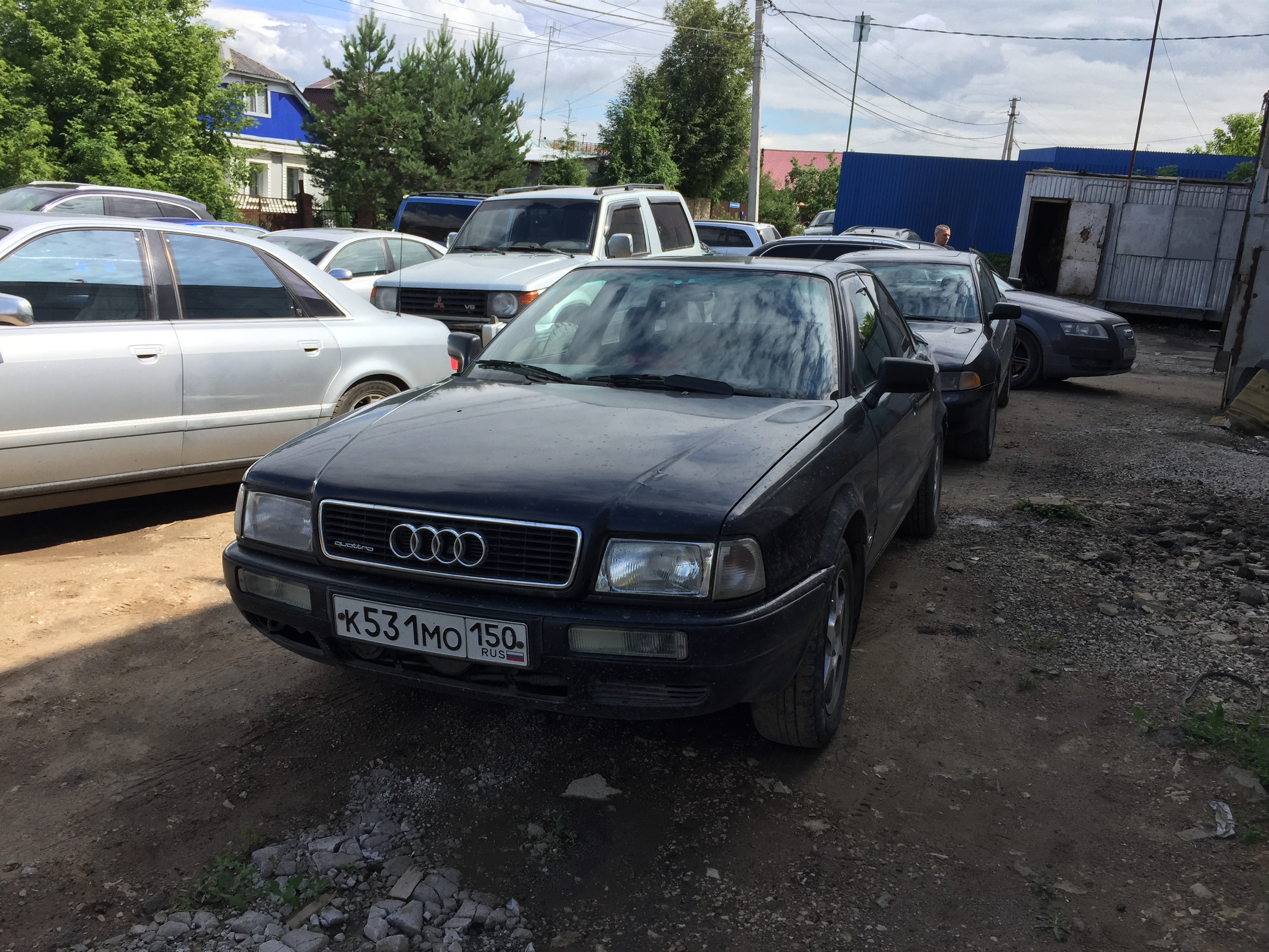

Новый проект из Тулы :)
Была у меня А4 2.0TQ B6 строкер TD05 (2.0bar)
Машинка каталась каждый день и являлась средством передвижения. Новогодние, майские и всякие другие праздники проводились исключительно по ней родимой :D т.к. хотелось ездить на машине, а не на лайне.
А так, все было очень даже ничё и ехало бодренько.
Но в один прекрасный день словил очередной мех перекрут и строкера не стало.
Решил все вернуть в сток и продал ласточку. Купил себе поджопную машинку Х6 и дума все, больше никогда, никакого тюнинга :uncomfortableness:
Не на долго меня хватило, съездил на гонки в Рязань со Штурманом (главный консультант) :cool: на его купешке (огонь), потом зашел на автору, и вот ОНА уже у меня :D :D :D
В общем начинаю новый проект, будут скидываться подробные фотки и отчеты :cool:
В машинке стоит 2.3 двигун кваттра, все работает. В выходные или на след неделе начнем все снимать (мотор, коробас и т.д.), пользуясь моментом предлагаю все на продажу.
Ищу блок, колено от AAN и другие штучки, темку в другом разделе создал.
Какие задумки:
-блок 2.2Т
-шатуны FCP 144 X-BEAM
-поршня Wossner 8:0
-вкладыши ACL
-шпильки ГБЦ
-пружины+тарелки+толкатели+клапана supertech
-сухой картер
-валы ???
-турбина втулка ???
-VEMS
-маховик ???
-сцепа ???
-коробас 01E
-бенз насос ???
-куллер ???
Цель 800-1000 л.с. 9500 об.
Бюджет представляю, не первый раз :rolleyes:

[ATTACH=CONFIG]38140[/ATTACH][ATTACH=CONFIG]38141[/ATTACH]
