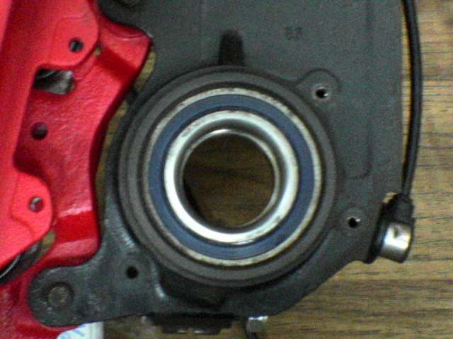

[ATTACH]1829[/ATTACH]

Гриценко Вячеслав писал(а):Честно говоря в глаза не видел стойку 45 кузова. Но думал там сделано также. А чем тогда фиксируется подшипник от осевого перемещения?
вопервых посадкой с натягом, во вторых все это потом ШРУСовым болтом притягивается к ШРУСу
Serzyk писал(а):вопервых посадкой с натягом, во вторых все это потом ШРУСовым болтом притягивается к ШРУСу
только натягом ,имхо....внутренний шрус имеет большой продольный "поход",и ничего не держит ....болт только внутренние кольца подшипника стягивает ...
Serzyk
Сообщения: 3419
Откуда: Киев
Сообщение Serzyk »
dimo61 писал(а):только натягом ,имхо....внутренний шрус имеет большой продольный "поход",и ничего не держит ....болт только внутренние кольца подшипника стягивает ...
Да это понятно,
Накрайняк ШРУС своим корпусом физически не пролезет в стойке в дырку подшипниковую)) т.е. колесо само неуедет никуда))
