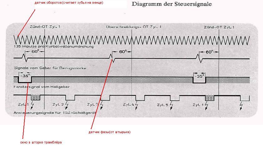

Тема немного баянистая, но.. Перелопатил практически все темы, но ответа так и ненашол. Все говорят что штырь на маховике под дпкв должен быть на 38 зубе от ВМТ. Вопрос, отсчет первого зуба начинается с метки ВМТ, или ВМТ остаётся 0, а счет начинаем со следуещего зуба?
