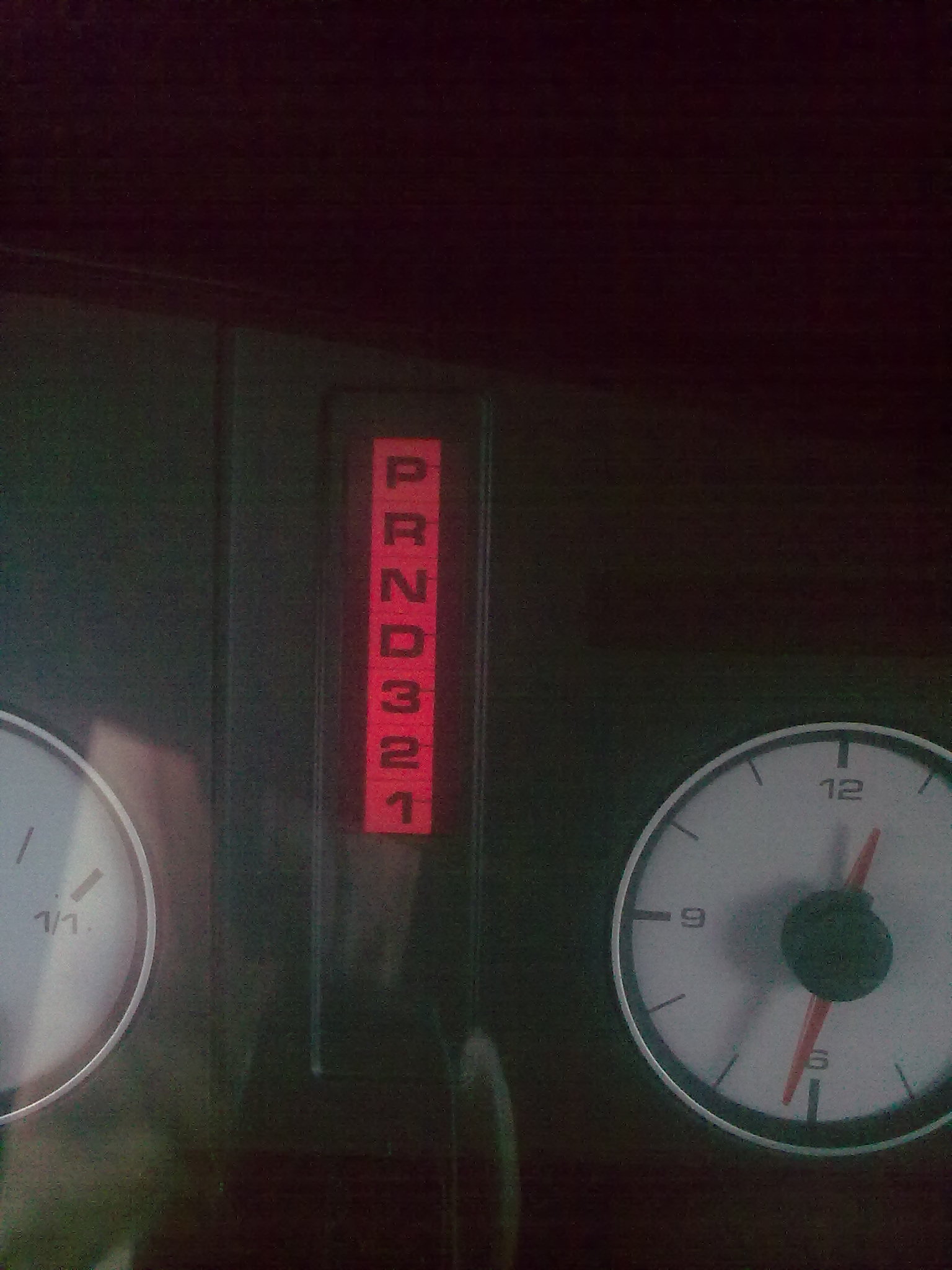

Короче вчера завел машину, воткнул R, на экране акпп R не подсветилась... Переместил рычаг на N и подсветились сразу все положения рычага
Сместил рычаг на D и машина заглохла....
Завел снова, теперь уже дисплей акпп так и остался подсвеченным полностью... перевел на R, задняя теперь включилась, но с рывком...проехал немного назад, остановился. Решил не выгонять...Скинул клемму и поехал на другой машине.
Сегодня утром завел машину, экранчик подсвечен не был, включил заднюю - нихрена, включил D, но на экране подсветилась первая передача..и машина заглохла. Завел снова, и опять подсвечен весь экран...
Шнурок принес, так теперь комп коробу не видит(двигатель видит)...3 дня назад проверял машину, коробка читалась отлично. Проверил преды на панели слева, 14 работает, 20 работает (которые причастны к коробке), слазил в реле около ног водителя, массы зачистил там, прикрутил обратно, реле 5 и 6 вынул, почистил контакты, вставил обратно. Проверил все преды под капотом, ничего сгоревшего не обнаружено.
Что за херня такая....

Ну думаю дело именно в разъеме под той лапой, потому что буквально пол месяца назад были глюки после проезда ночью в городе по большой луже...окатило как из ведра.... коробка 3 раз вытворяла дурь... потом очухалась... Но вот не на долго)
