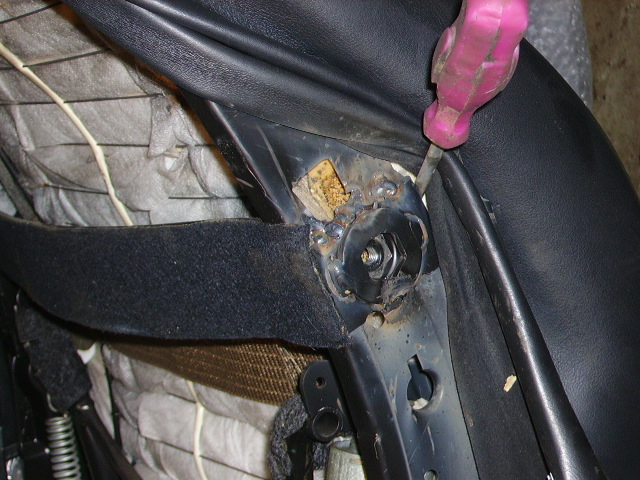

для тех у кого есть сей ,мешающий быстро переключатся ,девайс ...
не секрет,что его крепление к креслу слабовато,и гнётся ,если на него посильнее облокотится ....
не ожидая пока крепление совсем отломится от "рамы" кресла,лучше подварить его к раме несколькими дополнительными точками ....

Я не первый раз с этим сталкиваюсь,надо делать усилитель на спинку,иначе все опять отломает
у тех клиентов ,у кого так подварил,уже не по одному году стоят ....

это с "клиента" фото ...
