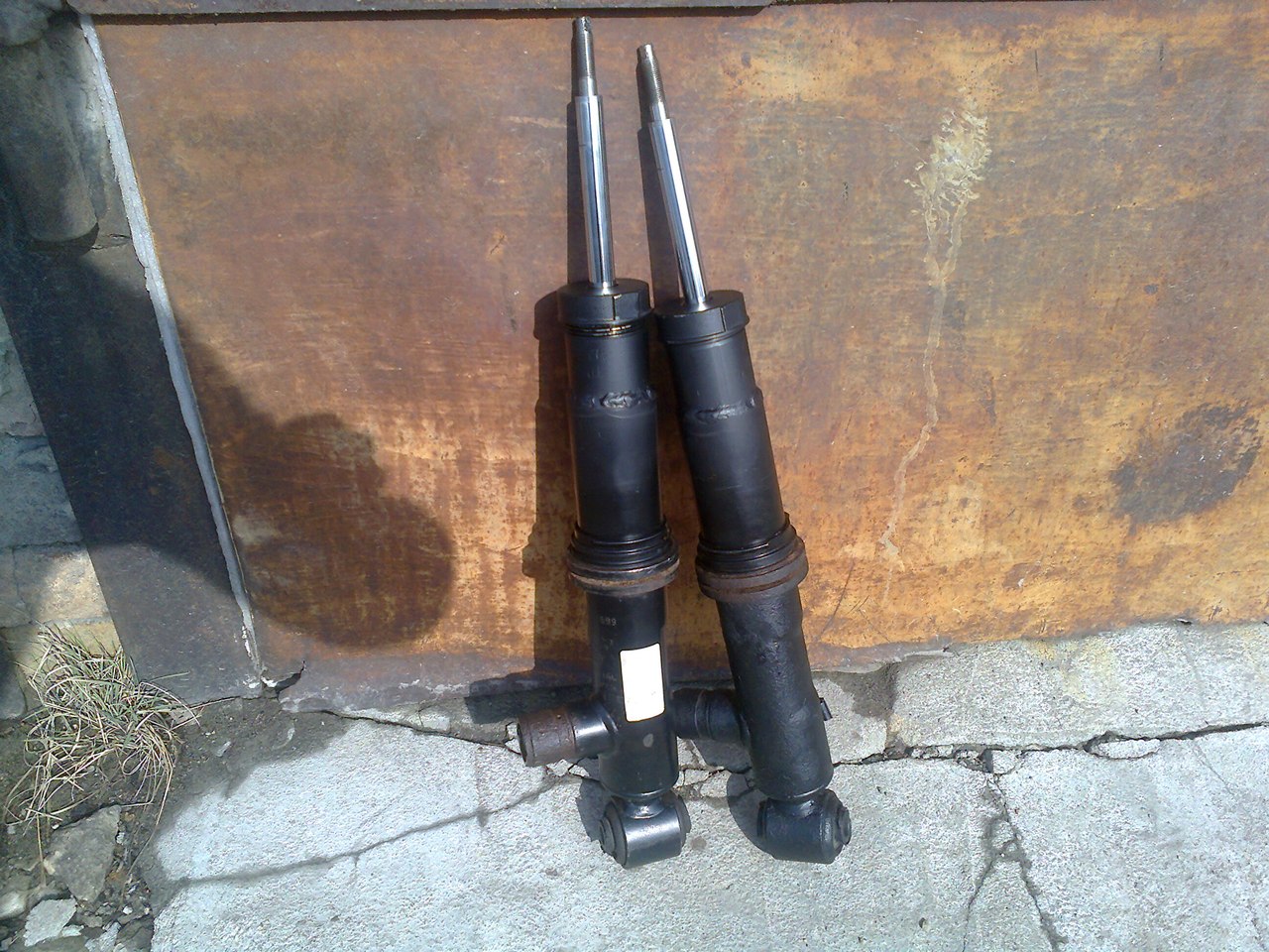

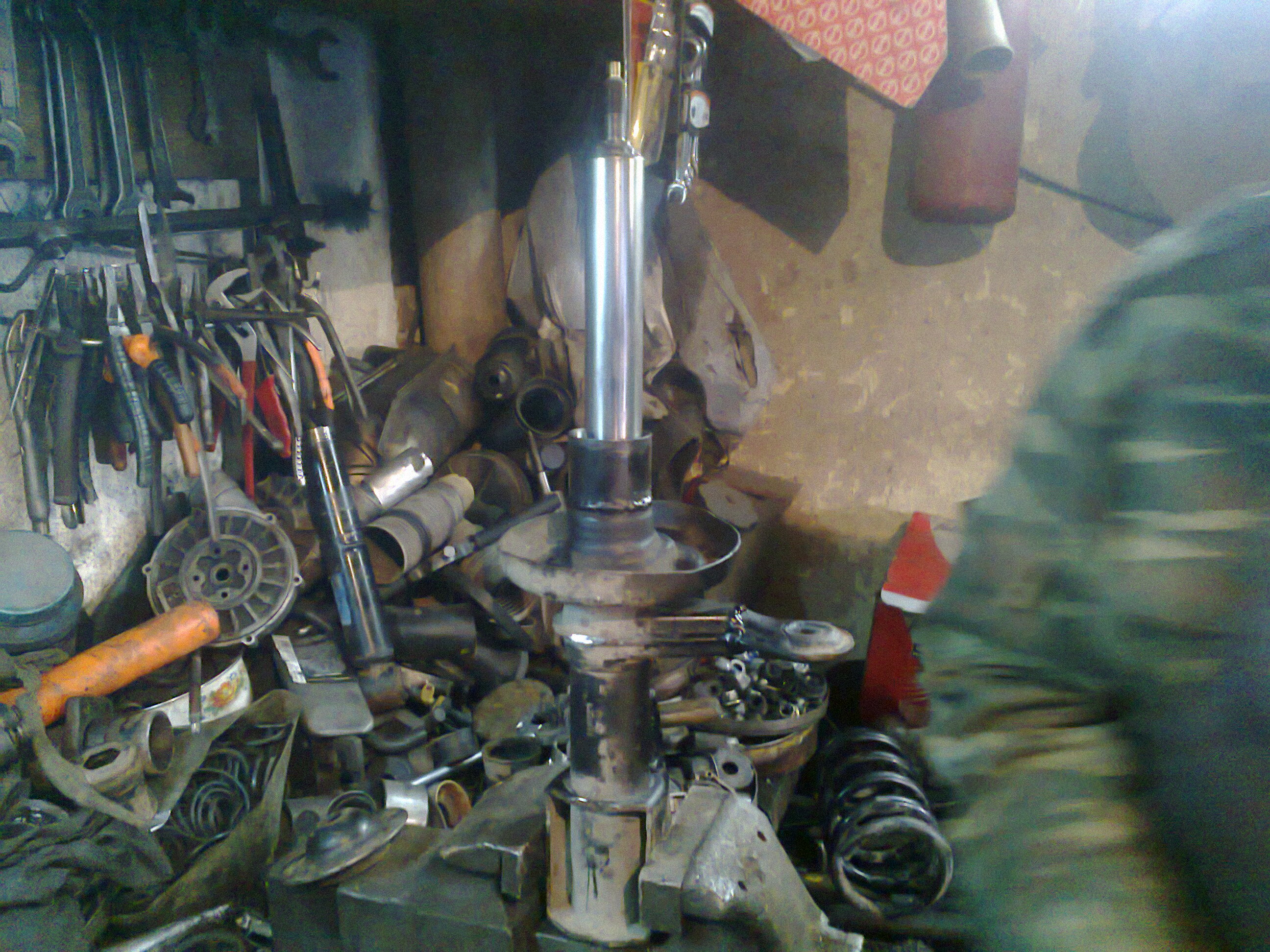

Однотрубные амортизаторы для Audi 90 quattro, под ралли и спринты. Также, усилены корпуса, укорочены рулевые сошки, пружины заменены на более жесткие, изготовлены новые верхние подпружинные чашки.
Установлены на этот автомобиль (производство задних - в процессе):
