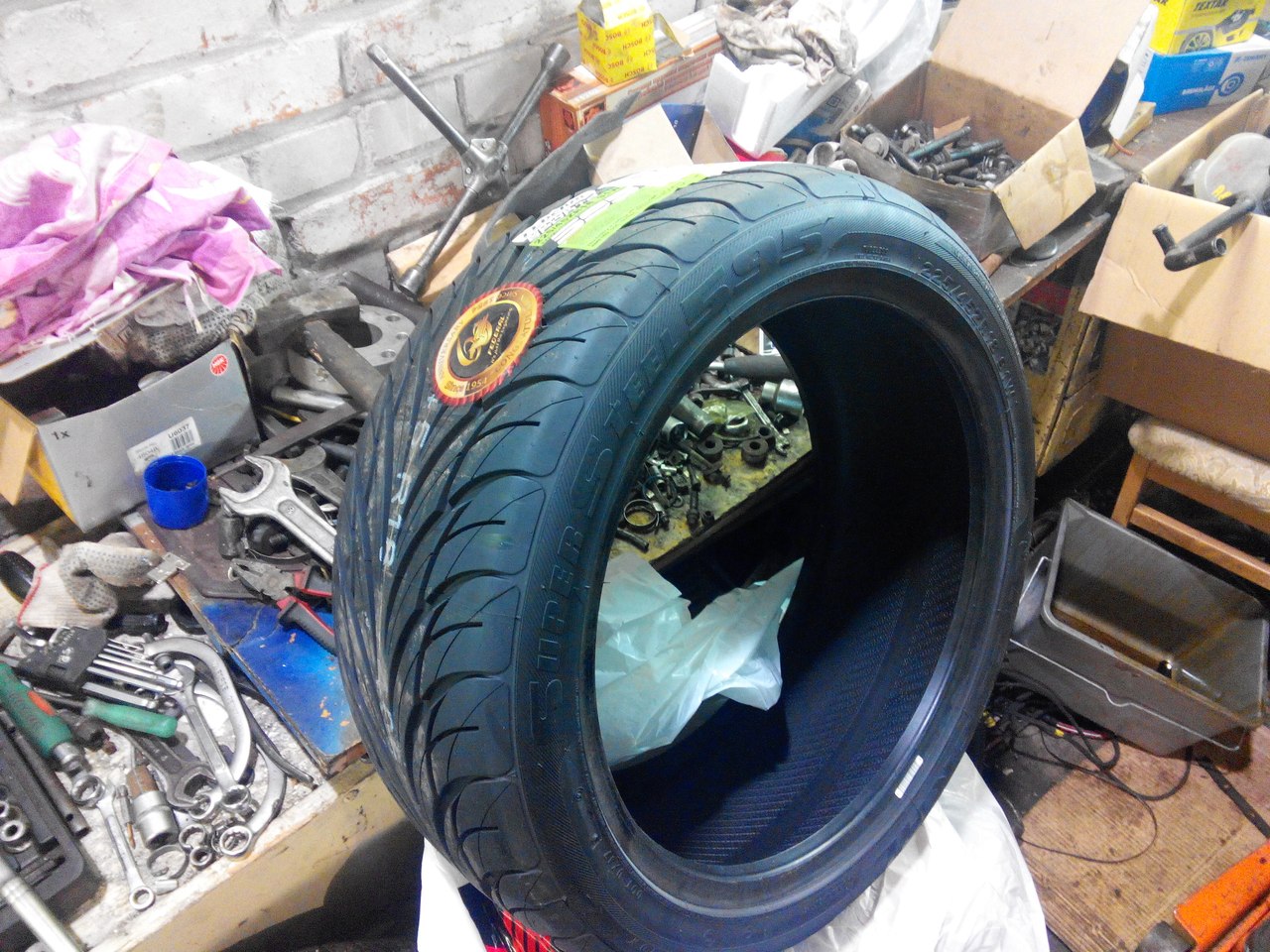

Сообщение Neman »
резину новую приобрел, 225/45/18, повыше будет.

Neman писал(а):резину новую приобрел, 225/45/18, повыше будет.
[ATTACH=CONFIG]36411[/ATTACH][ATTACH=CONFIG]36412[/ATTACH][ATTACH=CONFIG]36413[/ATTACH]
Ширина и вылет диска какие?

jonn48 писал(а):Ширина и вылет диска какие?
8, вылет не помню.
Илюха S6
Сообщения: 1550
Откуда: Иваново
Сообщение Илюха S6 »
тереть не будет?
FRUITCAT
Сообщения: 4608
Откуда: Москва ЮАО
Сообщение FRUITCAT »
хороший протектор, водяной

jonn48
Сообщения: 4239
Откуда: Липецк
Сообщение jonn48 »
Neman писал(а):С хуя?
У меня 225/45/18 на 8.5 диске с ет38, прям впритык.
