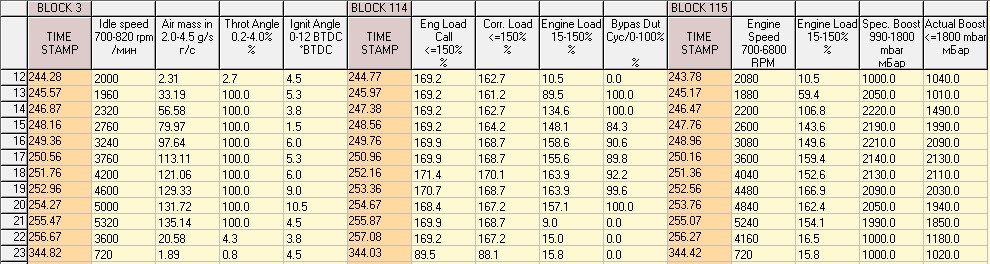

Приветствую,снял логи посмотреть как поживает мой агрегат,вроде все хорошо,хочется услышить мнение спецов!??

RazzoR
Сообщение RazzoR »
что в 32ой? по топливу немного бедновато

RazzoR писал(а):что в 32ой? по топливу немного бедновато
в 32 -0.8 и -2.4

sashka68 писал(а):в 32 -0.8 и -2.4
НО!детонацией даже и не пахнет :cool:

sashka68 писал(а):НО!детонацией даже и не пахнет :cool:
ну кто что скажет
RazzoR
Сообщение RazzoR »
терпимо, в целом

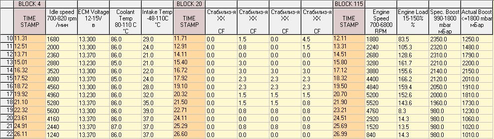

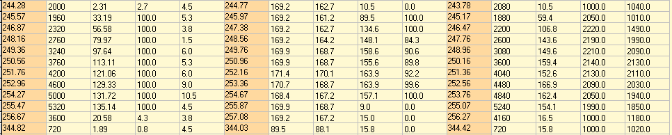

а по этим кто что скажет,почему детонация
Новая папка000.zip
(2.13 КБ) 145 скачиваний

sashka68 писал(а):а по этим кто что скажет,почему детонация
куда хоть все пропали

Здравствуйте! Подскажите пожалуйста почему в первом цилиндре откаты всегда 0, с чем это может быть связано. И нормальны ли показатели в целом, чья прошивка к сожалению не знаю, машину приобрел с ней.

Исправил таблички, шапки забыл разместить. Сергей, посмотрите пожалуйста!

DRM писал(а):Исправил таблички, шапки забыл разместить. Сергей, посмотрите пожалуйста![ATTACH=CONFIG]36346[/ATTACH][ATTACH=CONFIG]36347[/ATTACH]
помоему турбина плохо раздувается

Сообщение DRM »
В следствии чего может быть, мертвая турбина, или вестгейт, клапан итд?
