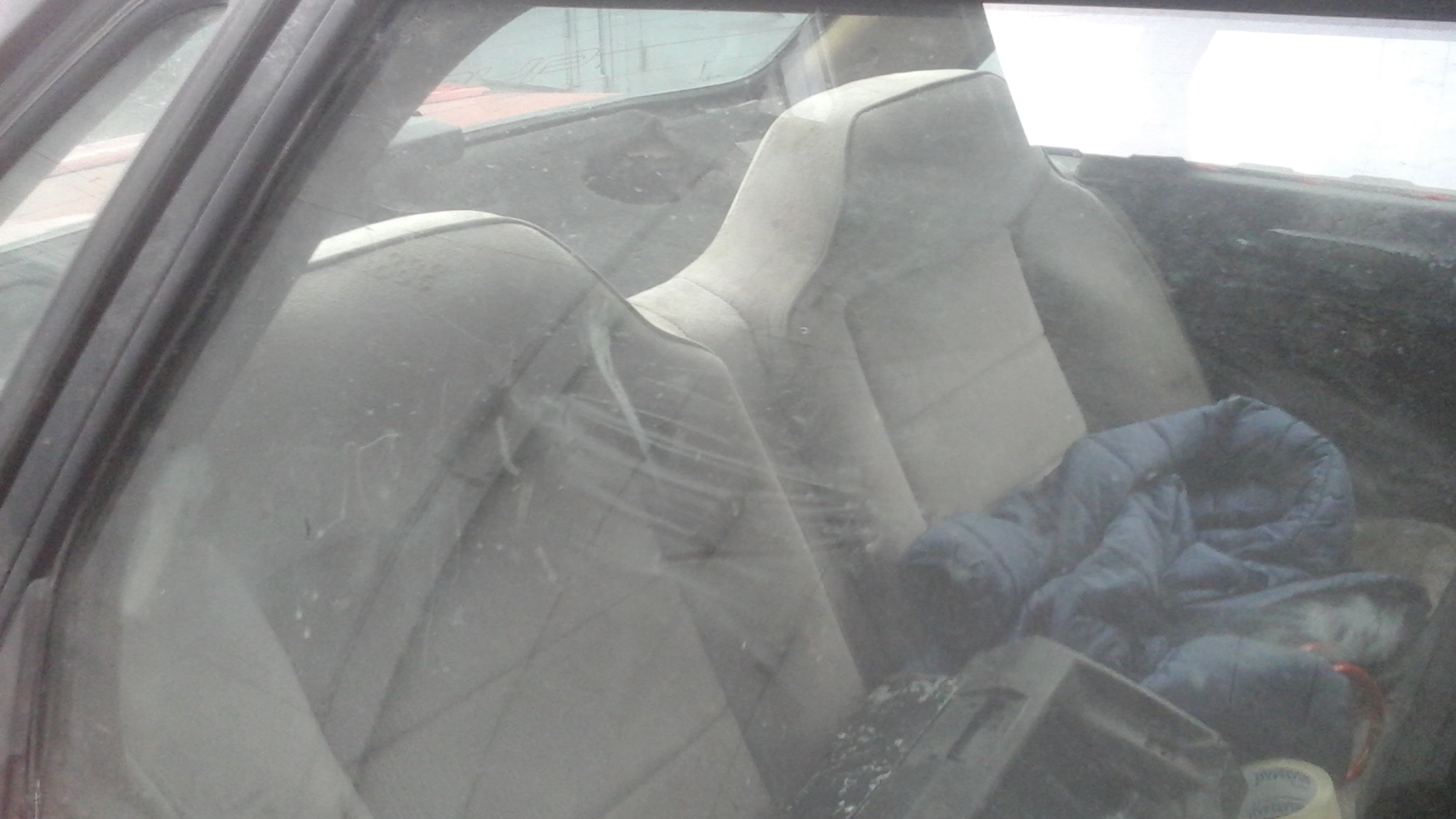

а ты масло куль к проставке цеплять будеш?ToyRacer20v писал(а):Поставил сегодня сидушки задние , примерил сенсоры на давляк и температуру к проставке ( надо менять на ту что с термостатом ) , подклеил бленду , залил бензика , ну и так по мелочи .. погода однако не гаражная , но прокатиться не хватило сил сдержаться , грузовик еб*ный влез в одном месте ,благо тормоза хорошие сейчас![]()

Подвеску поставлю другую норм станет , сейчас слишком мягко и стлйка одна убитая, все никак руки не дойдут (лежит ждет своего часа ) , просто в стоке есть тремостат , и без него поидее масло будет по полному кругу ходить через кулек , тобиш когда холодно мотор будет долго разогреваться , ту что на фото обменяю на термостатную, уже везут , да масло куль точно подключен будет!

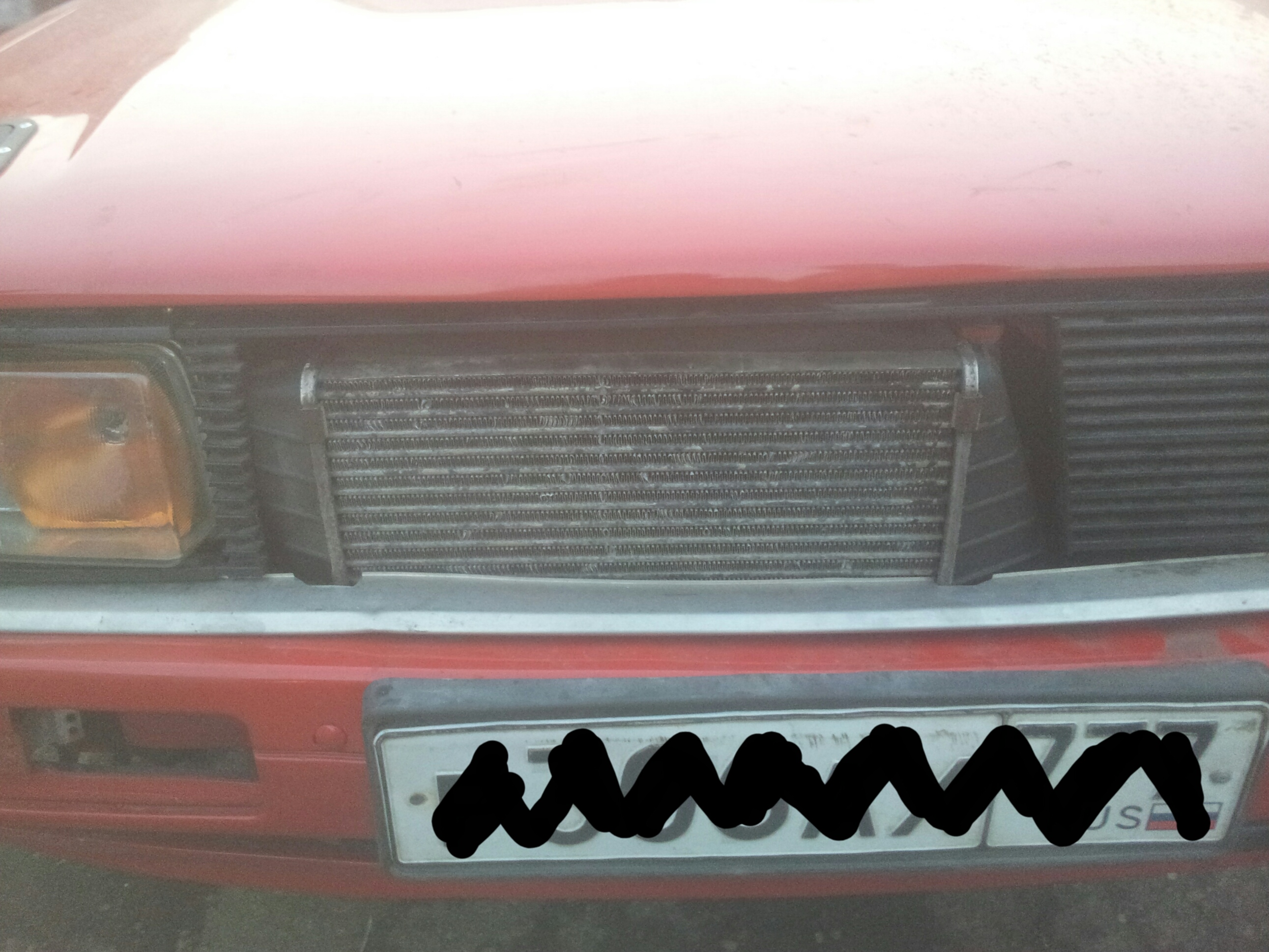

вообщем какая то странная фигня с маслом , то приходит то уходит , купил пока долил чуть выше уровня , турбу геморно будет снимать , места как кот наплакал , подшаманил фигню всякую , печурку сделал бачок омывателя... в салоне пока паутина ) даже не представляю как все это разгрести... просто прицеплю фоток. кардинально нового ничего , нужны новые бронепровода , и закусывает гтц

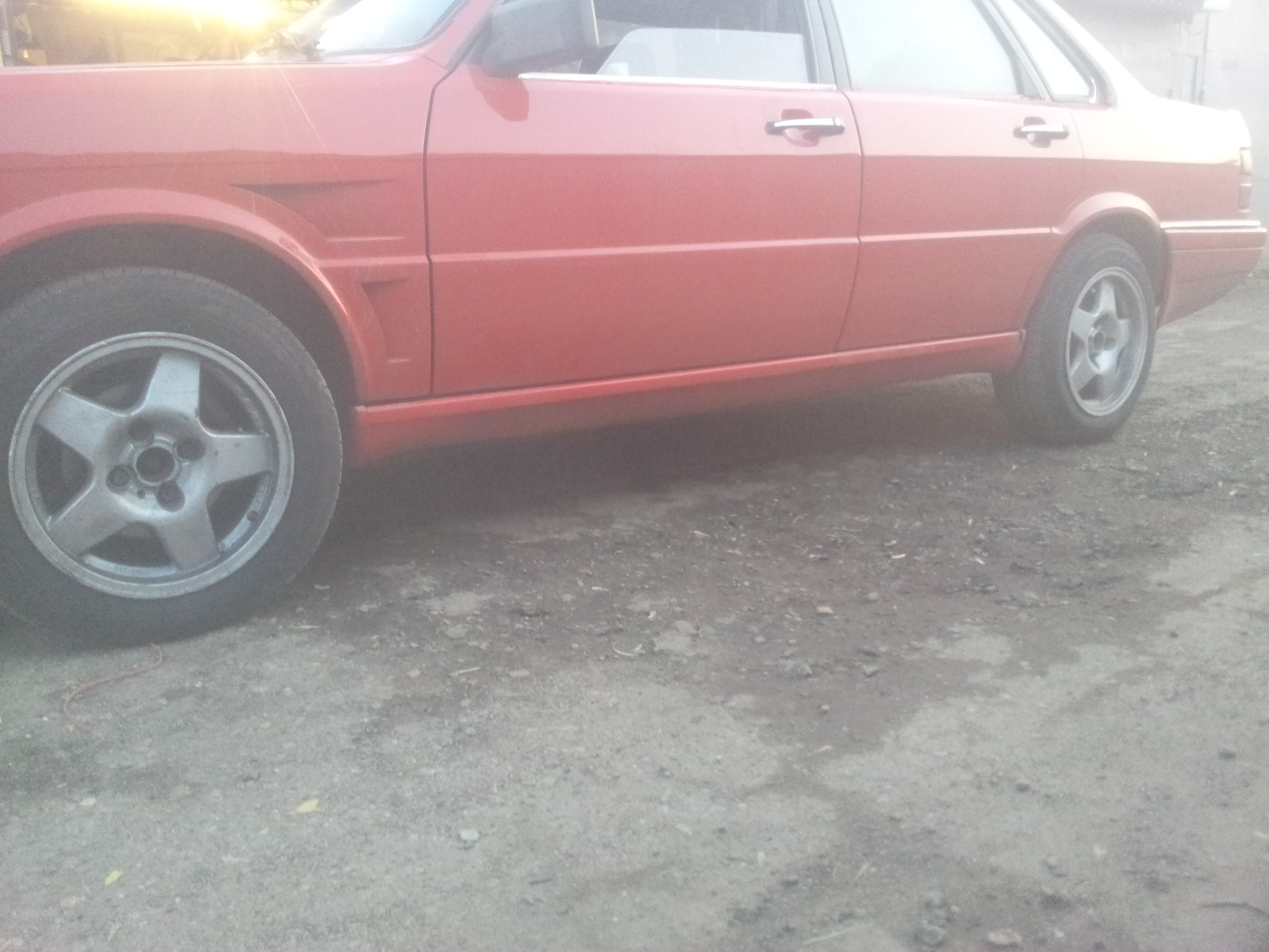

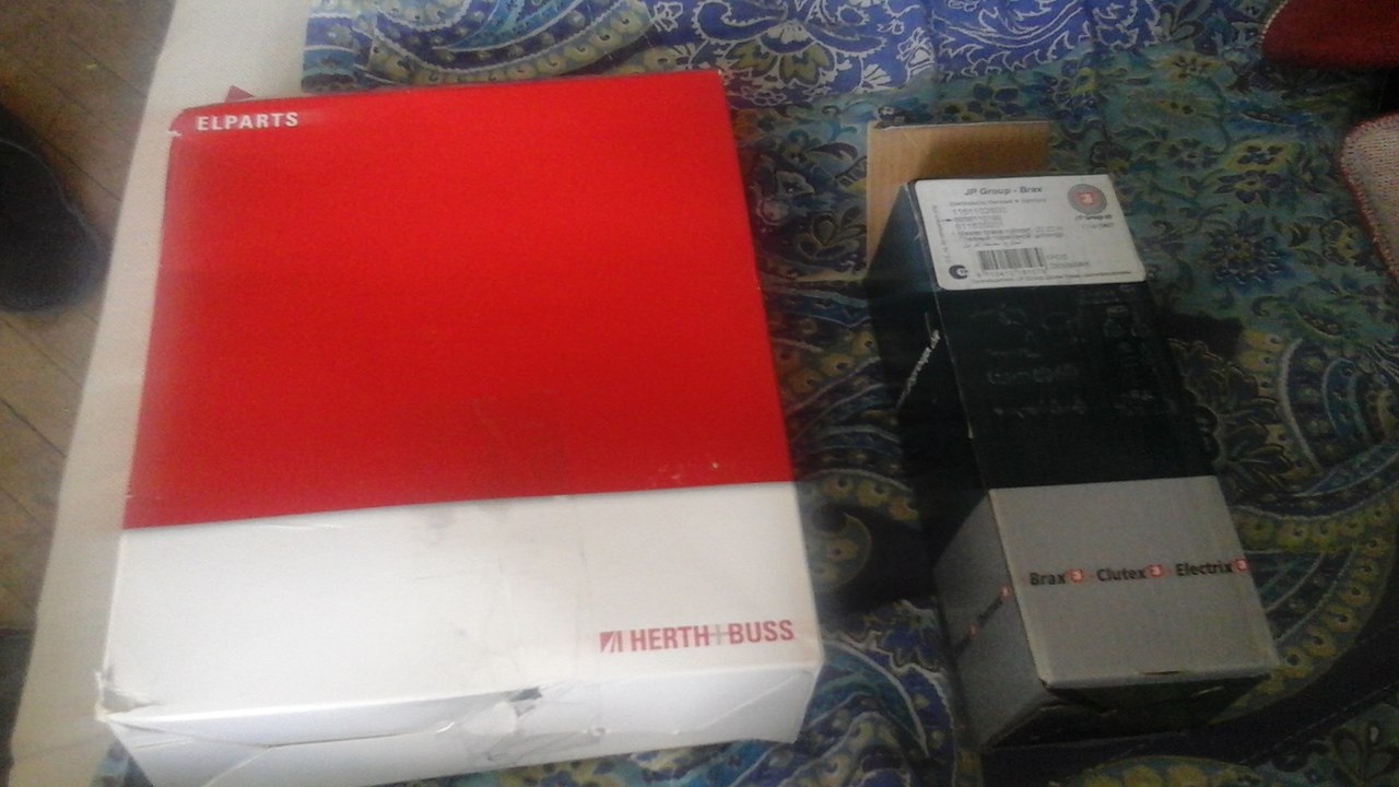

давно ничего не писал , поменял люк всборе ( теперь работает ) , поставил окантовку заднего стекла , шторки на рулевые тяги , поменял свечные провода на силикон (4к HB elparts неплохое качество , BERU стоили 7900 не стал брать ) , поменял заедающий ГТЦ на новый , ну и поехал понаваливать , прёт махина , и маслица турба судя по щупу в этот раз не скушала . Заехал на мойку первый раз с того года после покраски и свапа , блин сияет , но полировка не помешает.И еще пара фоток старых ведер которые случайно попались.
