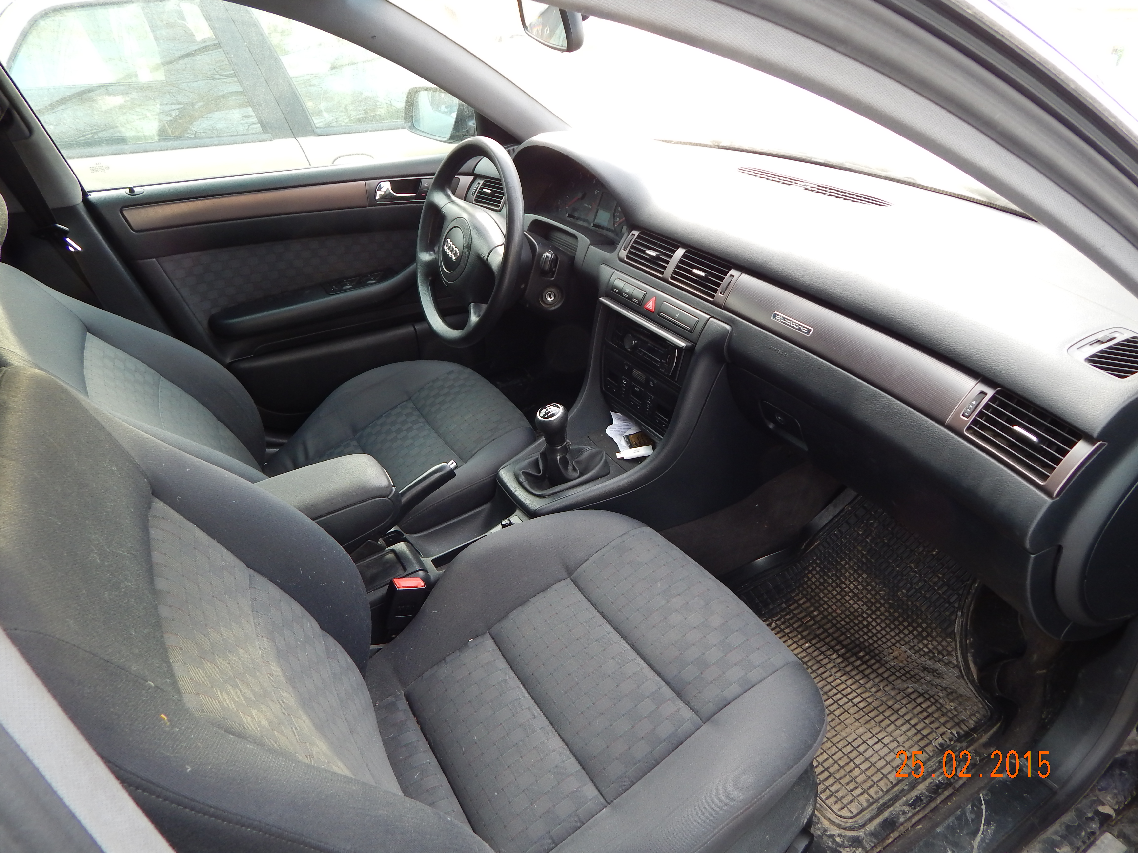

Вот фотки ведёрка
Для меня она игрушка, поэтому буду все сам делать, так как интересно мне это. Через месяц в планах заказать с Jhm муфту и 2 синхрона (тот комплект за 445 баксов), надеюсь бакс еще упадет, за доставку вроде придется доплатить? Чуть раньше планирую выбить каты и прошиться, хотелось бы самому. Ну и сейчас поменять приборку нужно.

я опять охуеваю с этих немцев, на машину с самым мощным мотором, не считая эски, ставят самый дешманский салон и даже не ставят дерево, хотя по логике могли бы и напичкать опциями. долбоёбы...

По салону да, вообще голяк, этакий ауди эксклюзив, для валилова) топ мотор на палке а остальное нахуй, для снижения веса)
