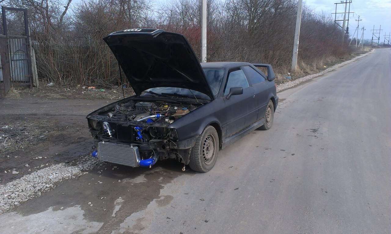

Состоялся первый выезд!))
_ShurikeN
Сообщения: 2337
Откуда: С-Петербург
Сообщение _ShurikeN »
Абсорбер выбросил?
Что за радиатор спереди? Универсальный тюних?
Штурман
Сообщения: 4126
Откуда: Тула
Сообщение Штурман »
нет,подключено
_ShurikeN
Сообщения: 2337
Откуда: С-Петербург
Ослеп, не могу найти на фото его )
Штурман
Сообщения: 4126
Откуда: Тула
Сообщение Штурман »
спрятано))
TAXIst
Сообщения: 10236
Сообщение TAXIst »
на такой резине всё в букс?
Штурман
Сообщения: 4126
Откуда: Тула
Сообщение Штурман »
да пока толком не валили,бенз 92 там или 95 хуй пойми,насос не поменяли,проводку не доделали,на приборке работает только тахометр,так что еще много делов

Ахренеть,прибери под капотом))ваще огонь будет.
Audi A4 DTM
Штурман
Сообщения: 4126
Откуда: Тула
Сообщение Штурман »
приберемся,просто пробный выезд))

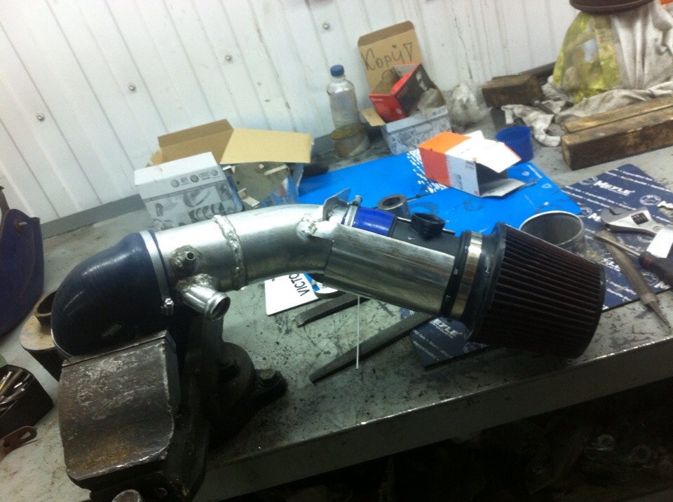

Воздухан снизу юзал и на первой луже хапнул полный интеркулер. пришел к выводу что единственное что вмещается во http://ajs.su/filtr-nulevogo-soprotivle ... yle-102mm/ ток качество говно ток на сезон хватает потом разваливаетя
Штурман
Сообщения: 4126
Откуда: Тула
Сообщение Штурман »
да с воздуханом жопа,пока от расходомера не уйду так и придется ездить,вариантов в общем не густо в его расположении сейчас
Da Phazz
Сообщения: 4138
Сообщение Da Phazz »
У меня тоже проблема с фильтром внизу была. Походу болезнь бодрых эсок))
Полюбому выкидывай нах расходомер и делай экран, а лучше отдельный бокс
И это, ЖОПА РЭЙСИНГ огонь)

серега888
Сообщения: 2277
Откуда: г елец
Сообщение серега888 »
Штурман писал(а):да с воздуханом жопа,пока от расходомера не уйду так и придется ездить,вариантов в общем не густо в его расположении сейчас
бля точно я про дмрв забыл тогда невариант. эт получается у тебя байпас стоит или настроено под блоу
Штурман
Сообщения: 4126
Откуда: Тула
Сообщение Штурман »
с фильтром еблись долго,еще экран стоит на сам фильтр

Штурман
Сообщения: 4126
Откуда: Тула
Сообщение Штурман »
байпас стоит
Штурман писал(а):байпас стоит
справляется непомпажет? я видел на алиэкспрес гдето попадался байпас с выходами на 40 алюминевый и разборный под разные виды пружин
