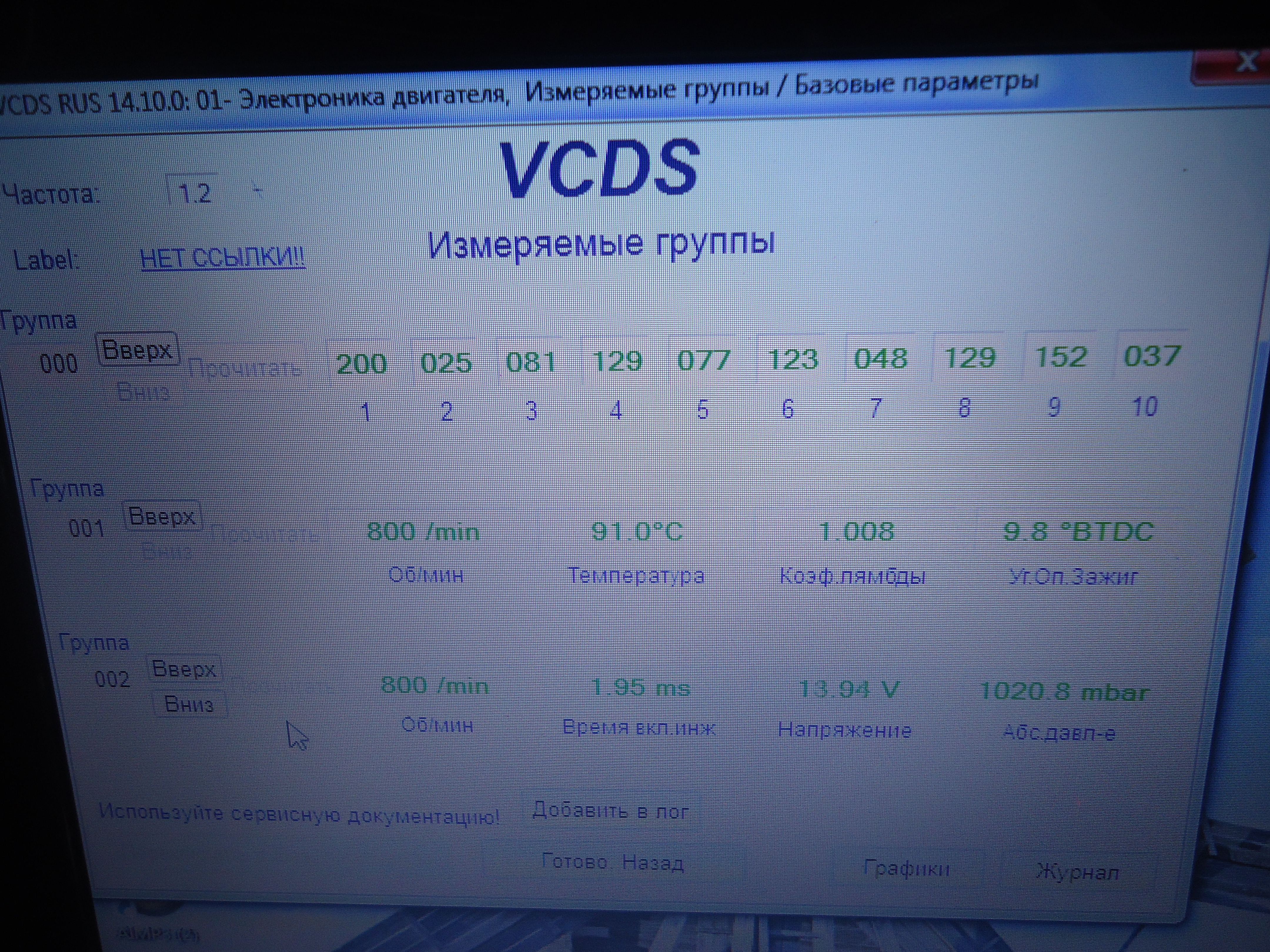

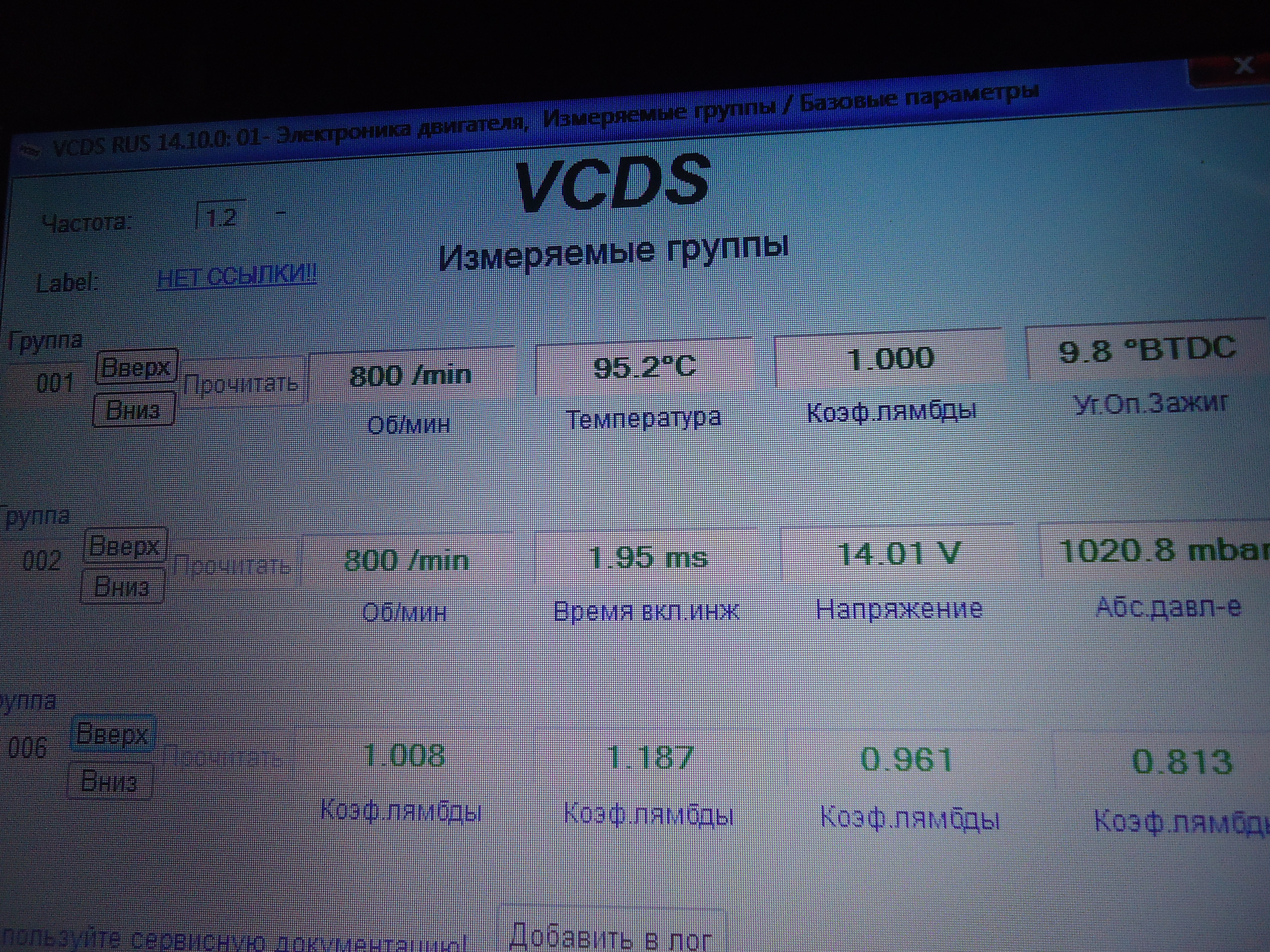

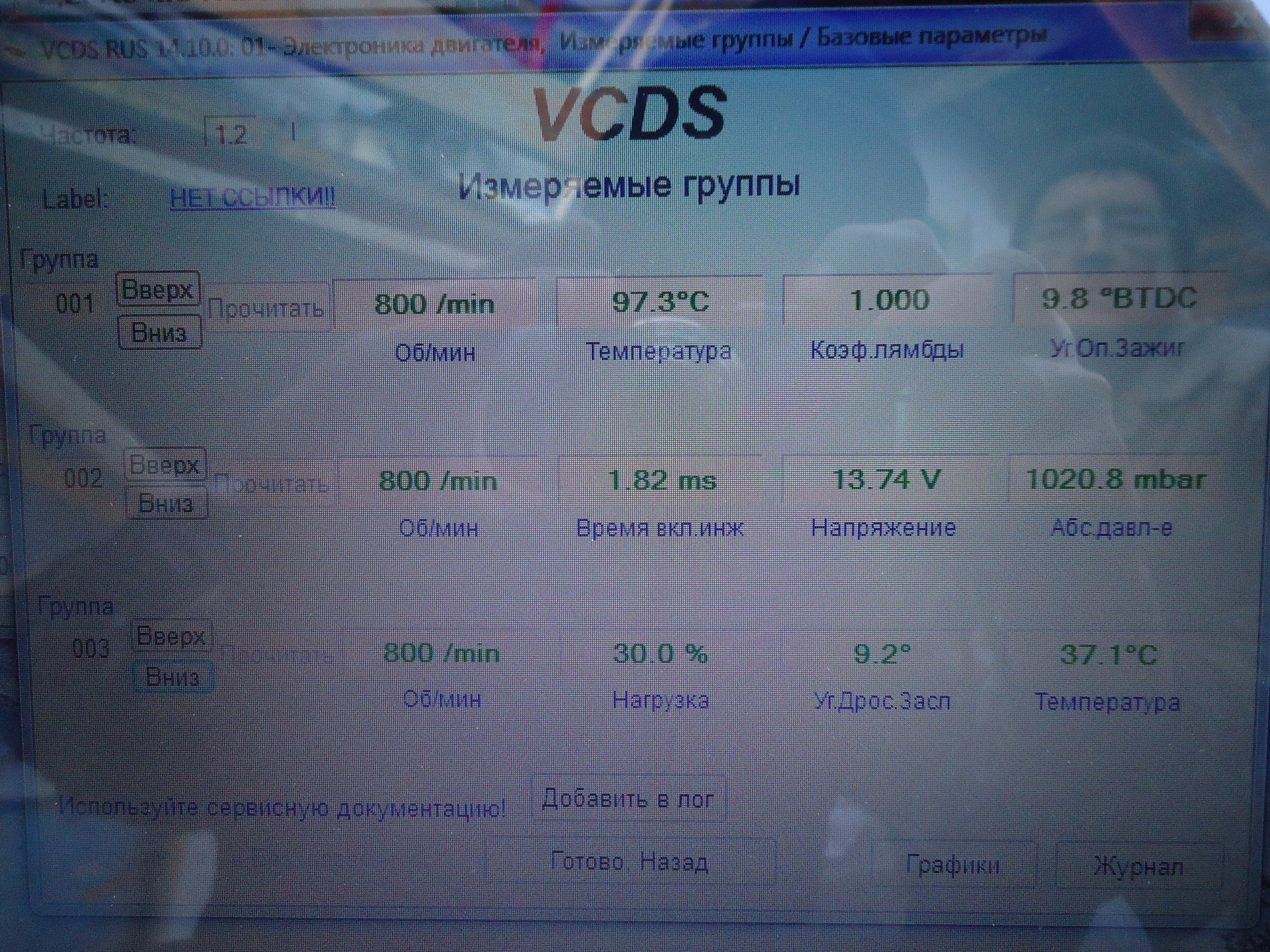

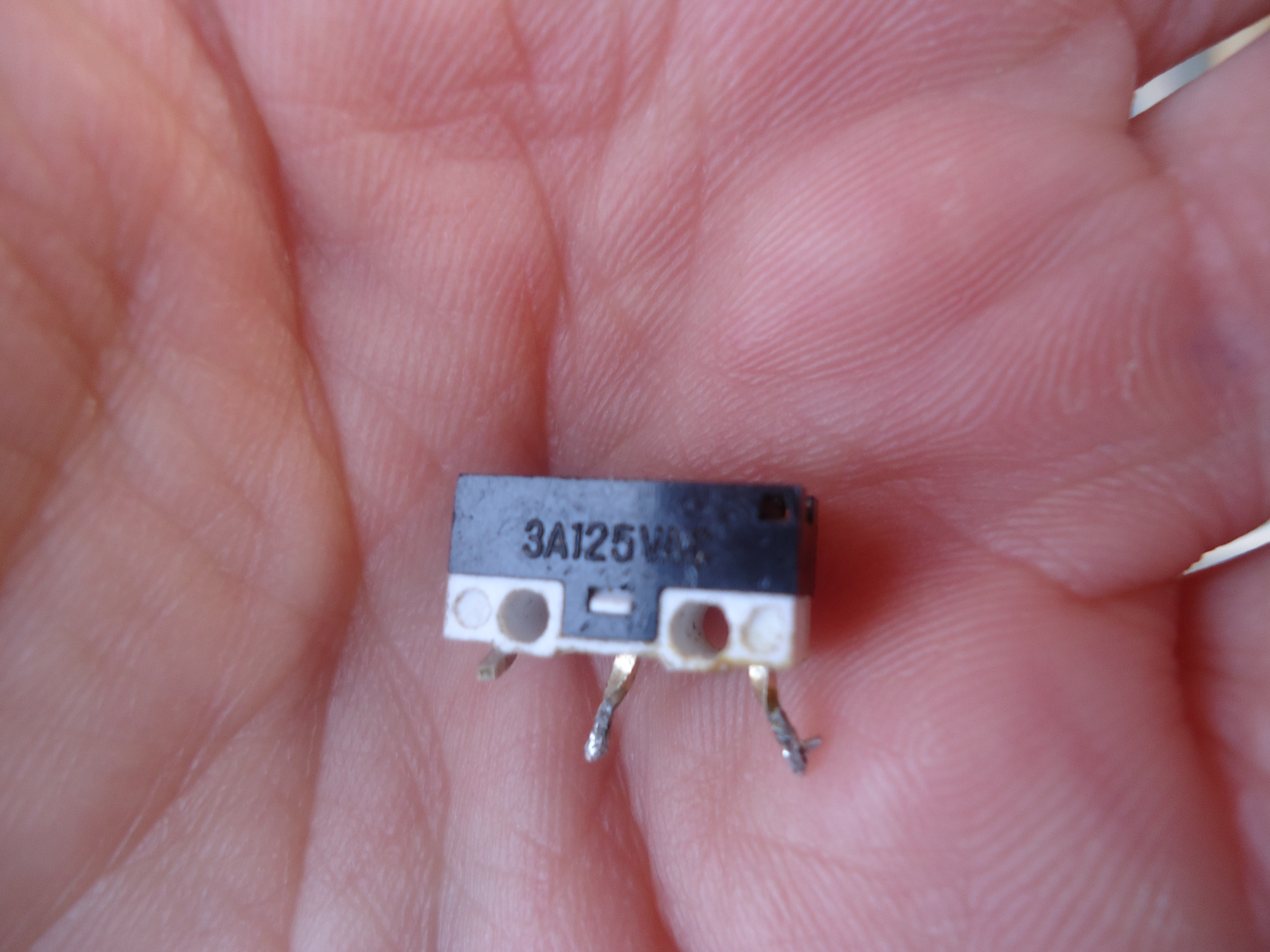

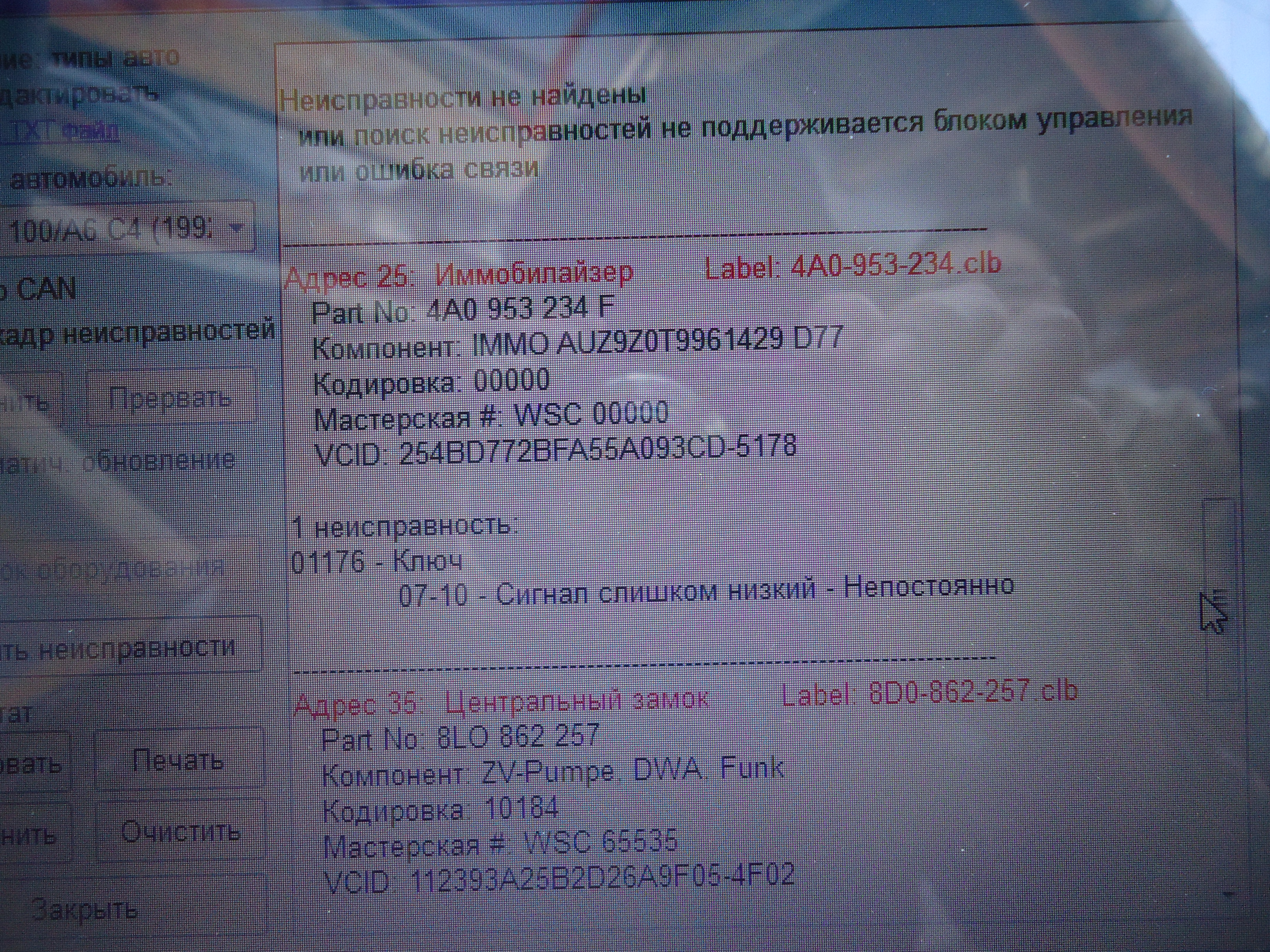

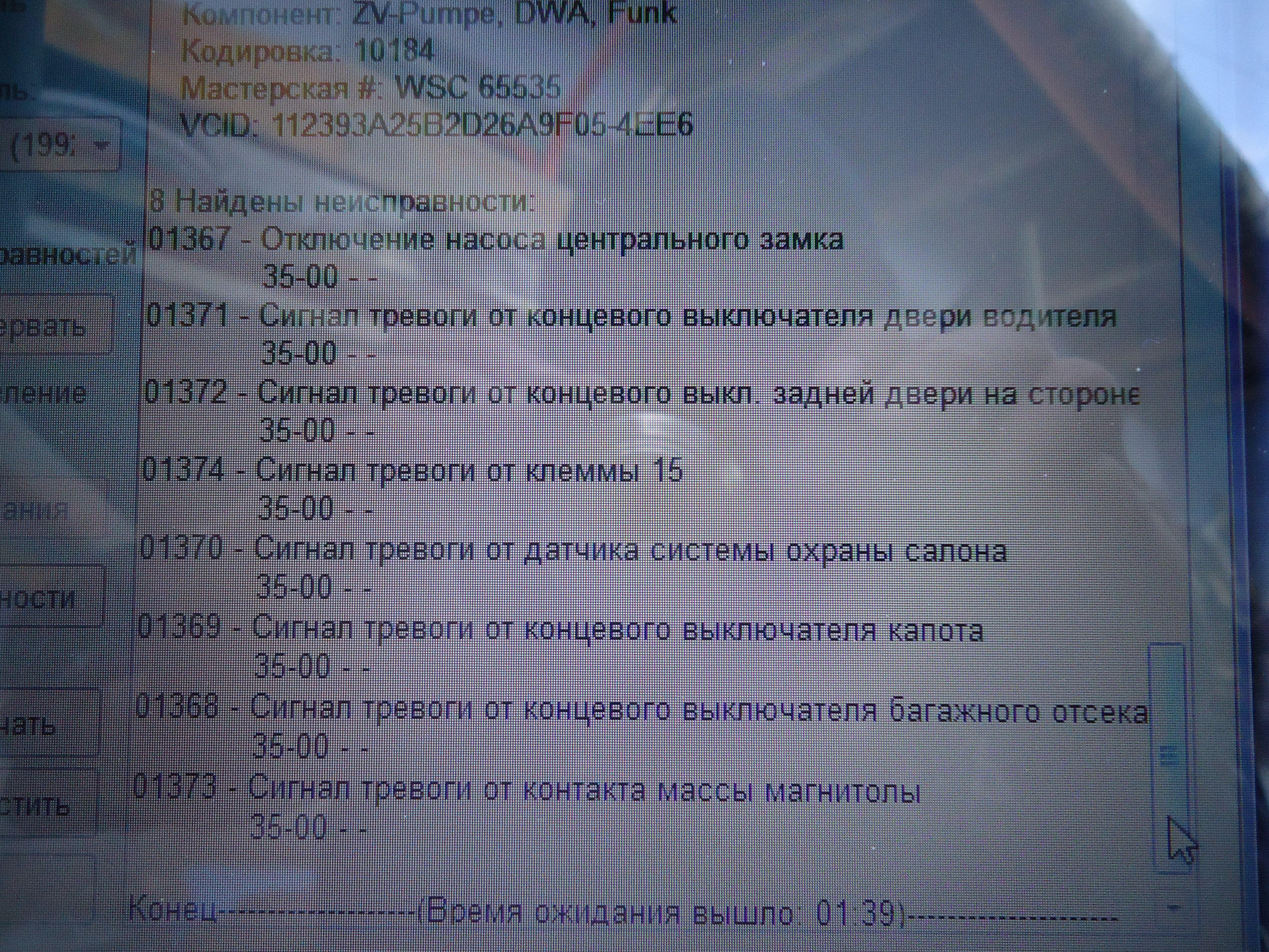

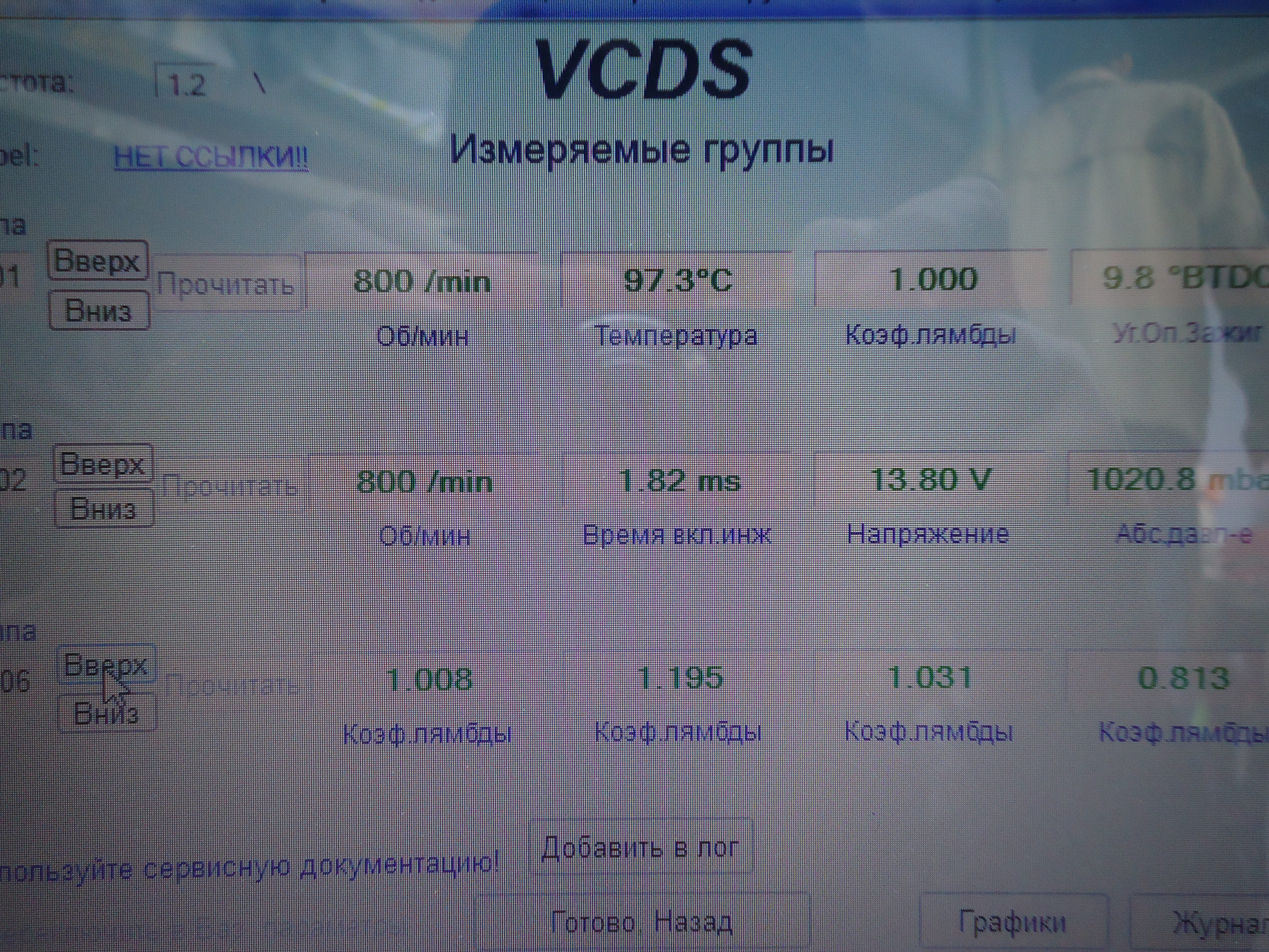

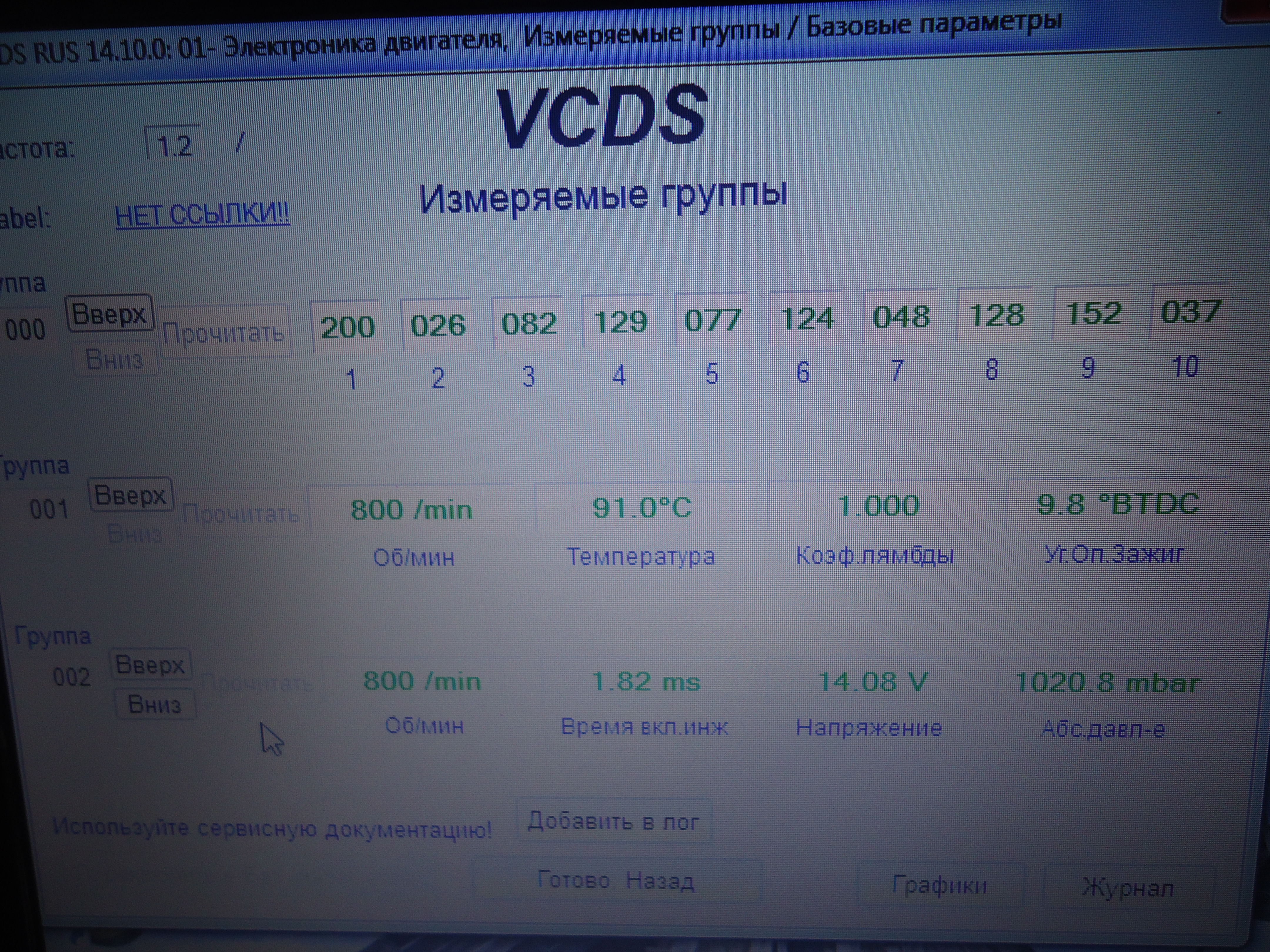

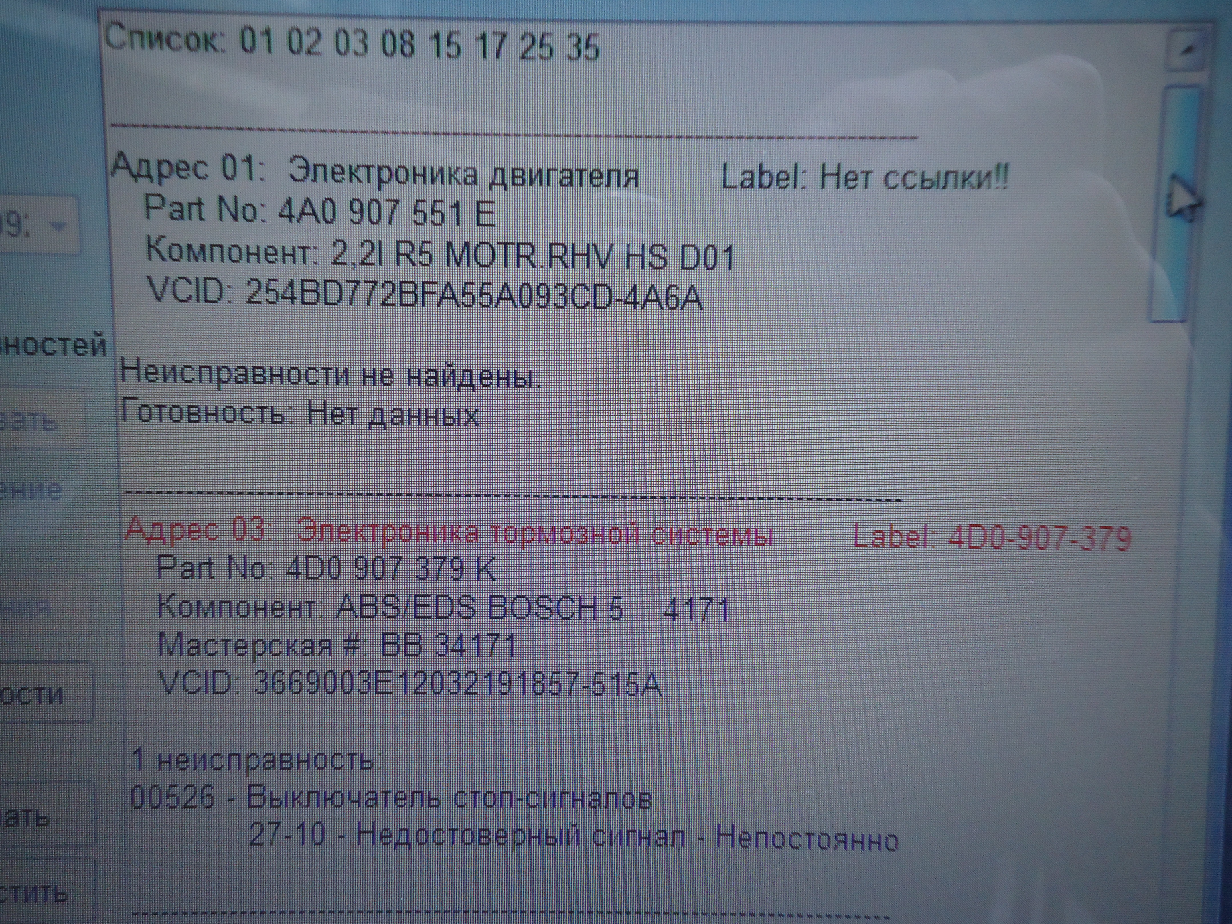

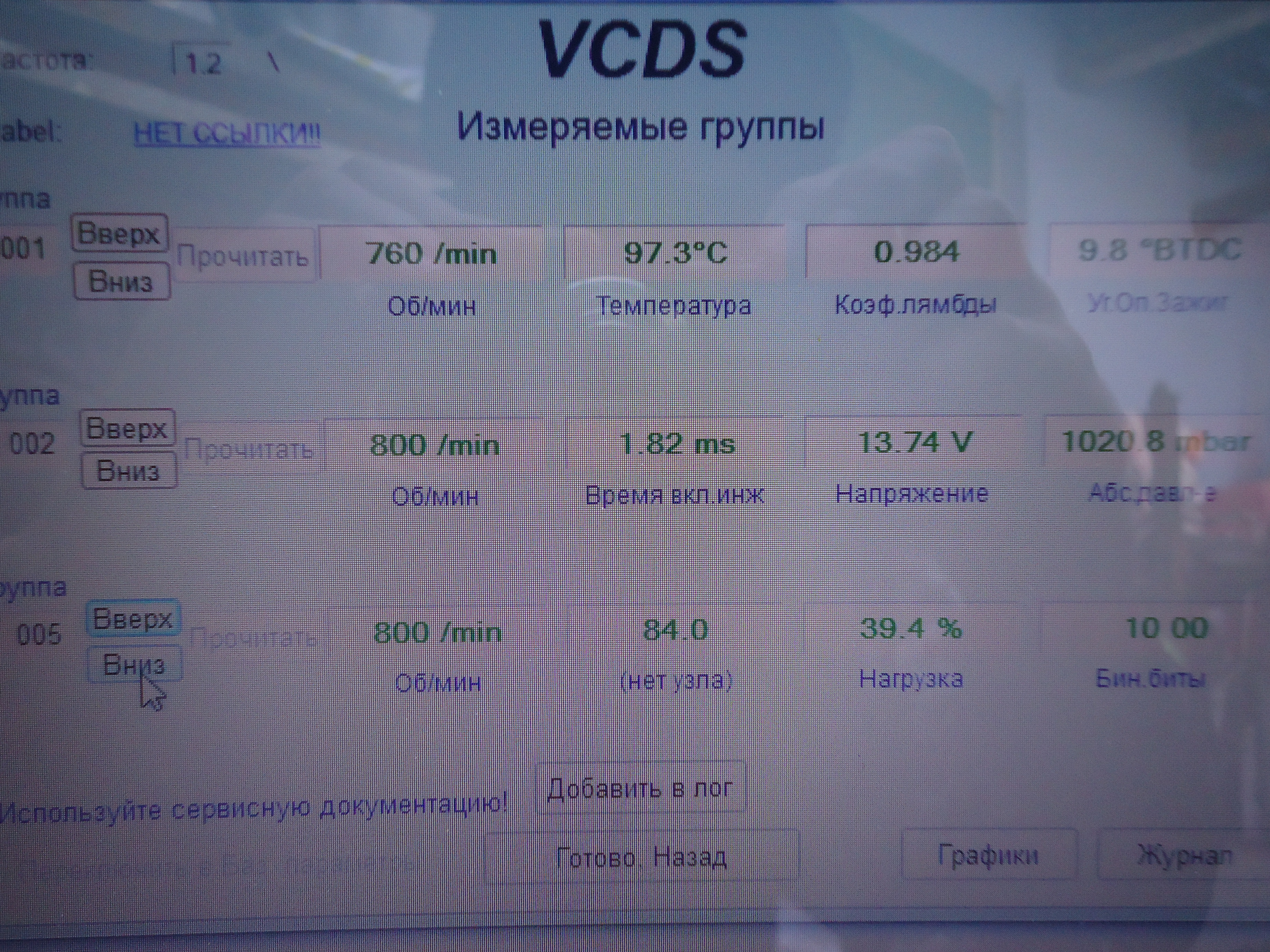

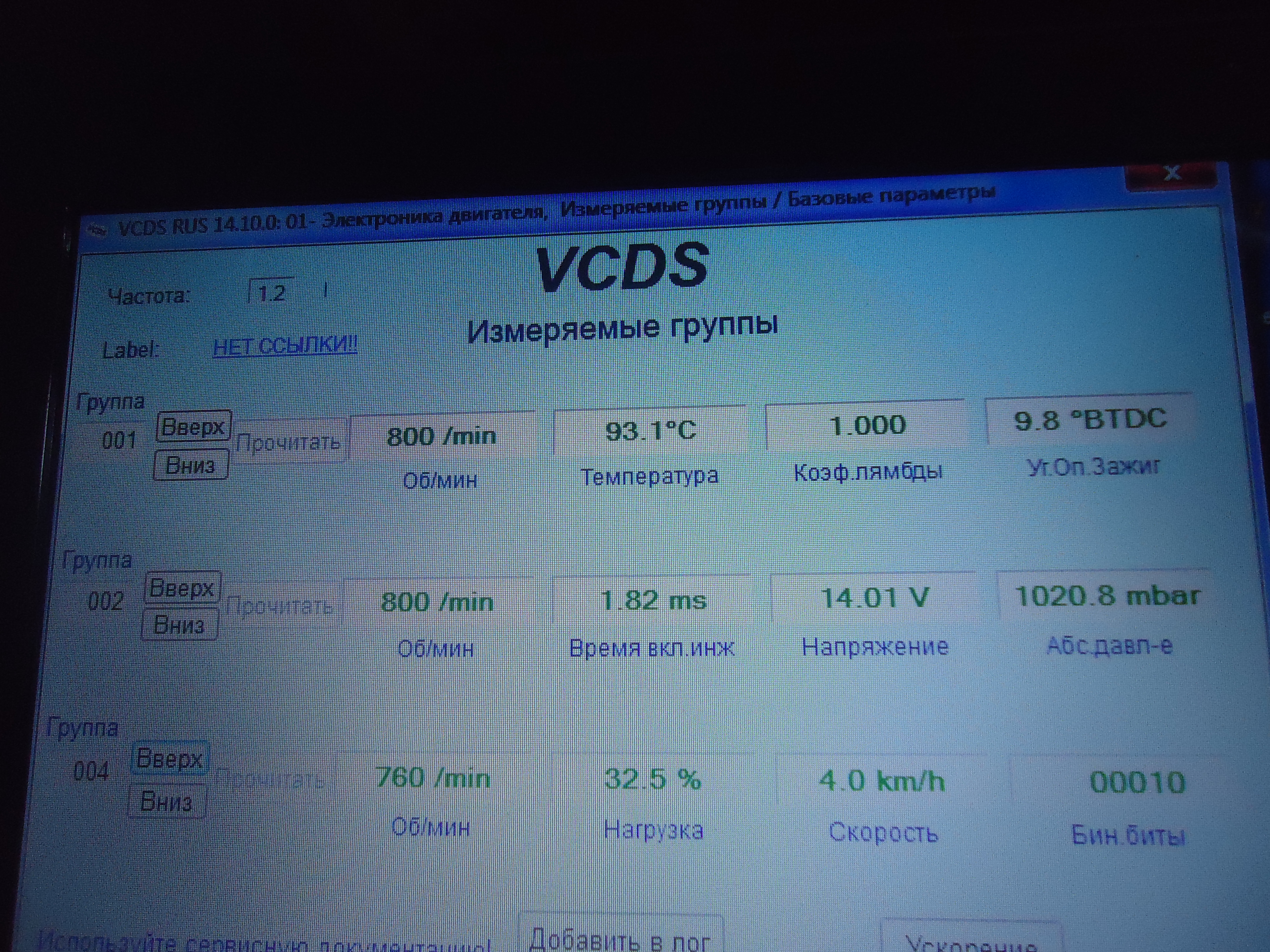

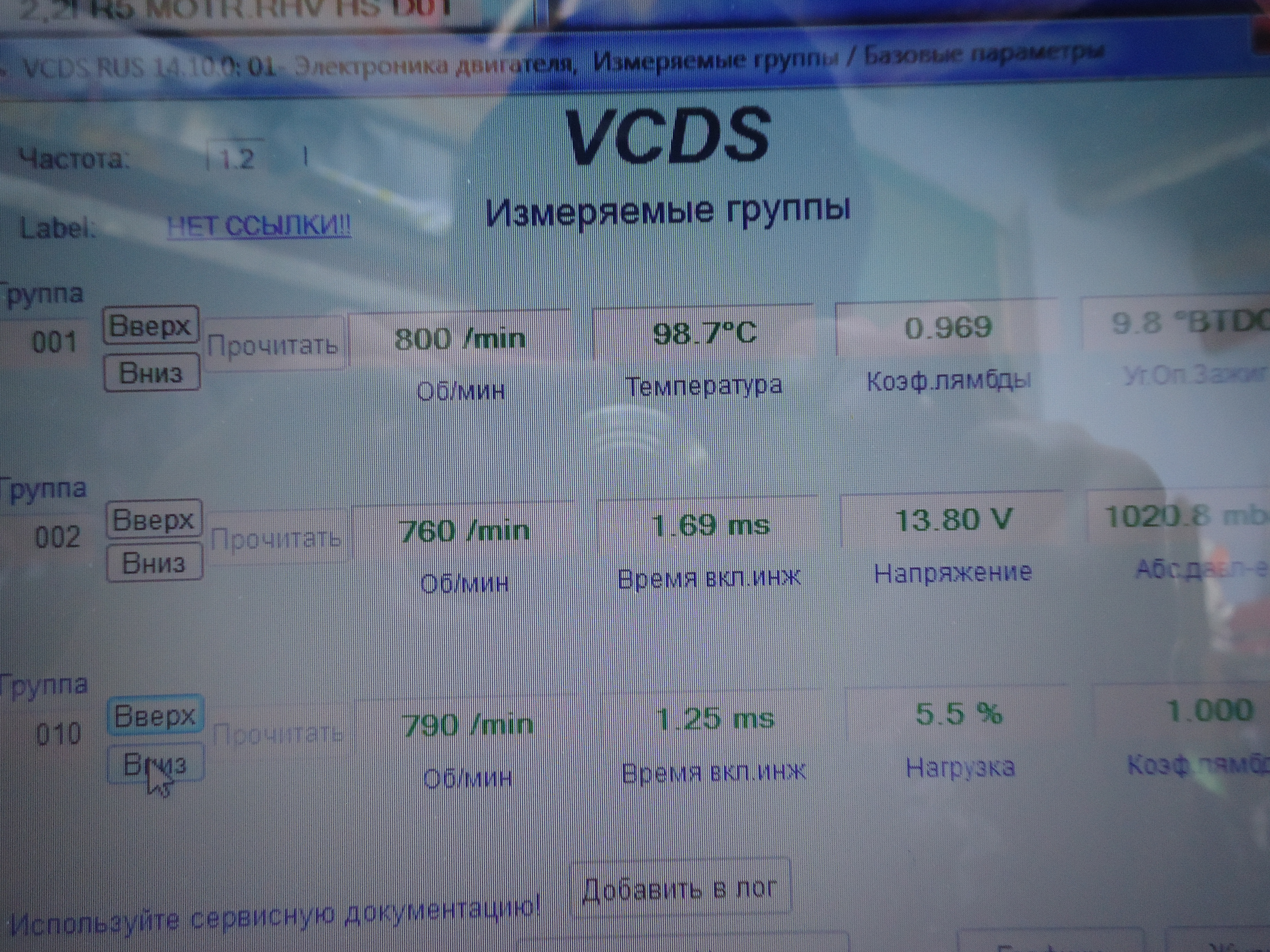

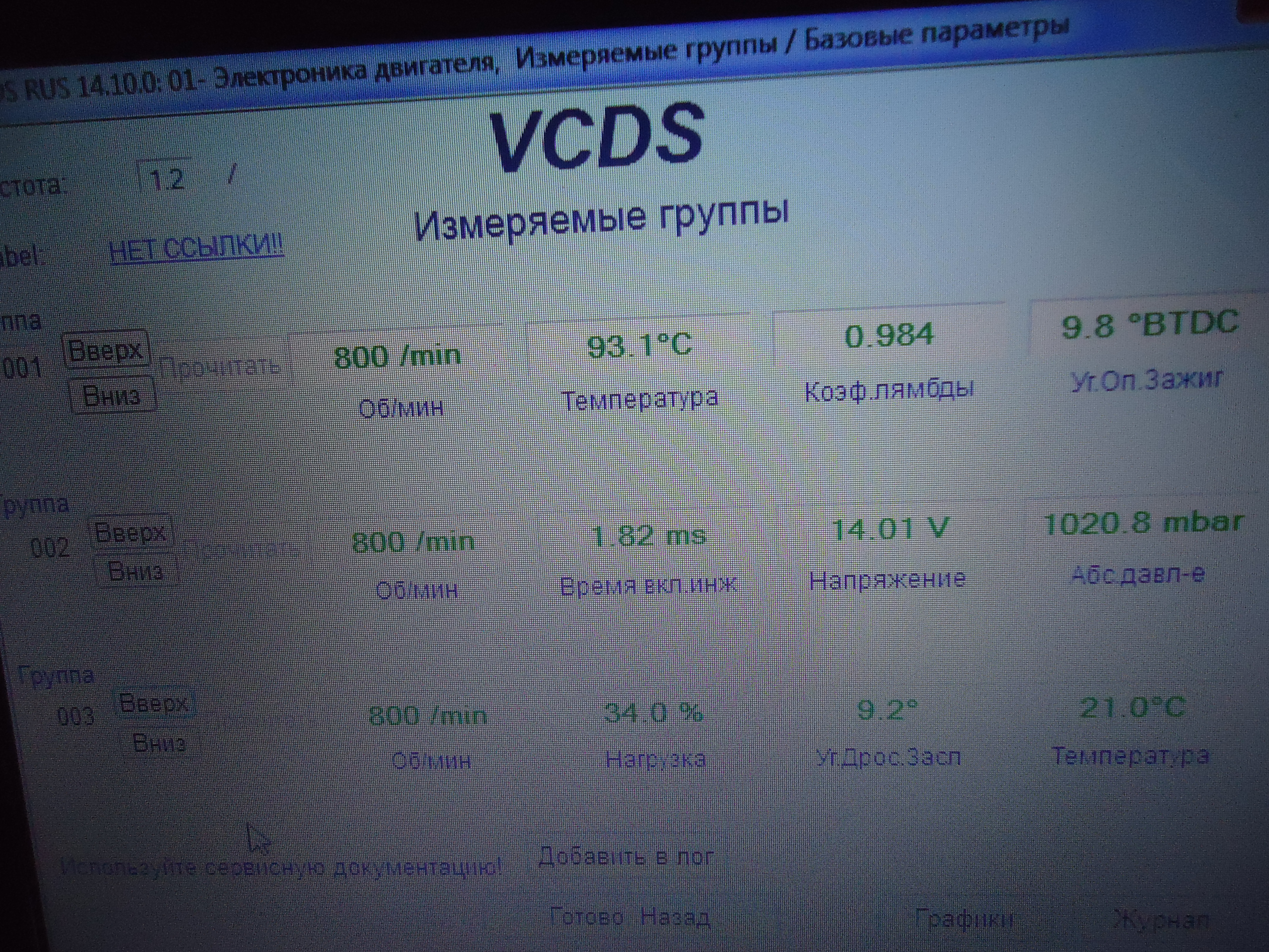

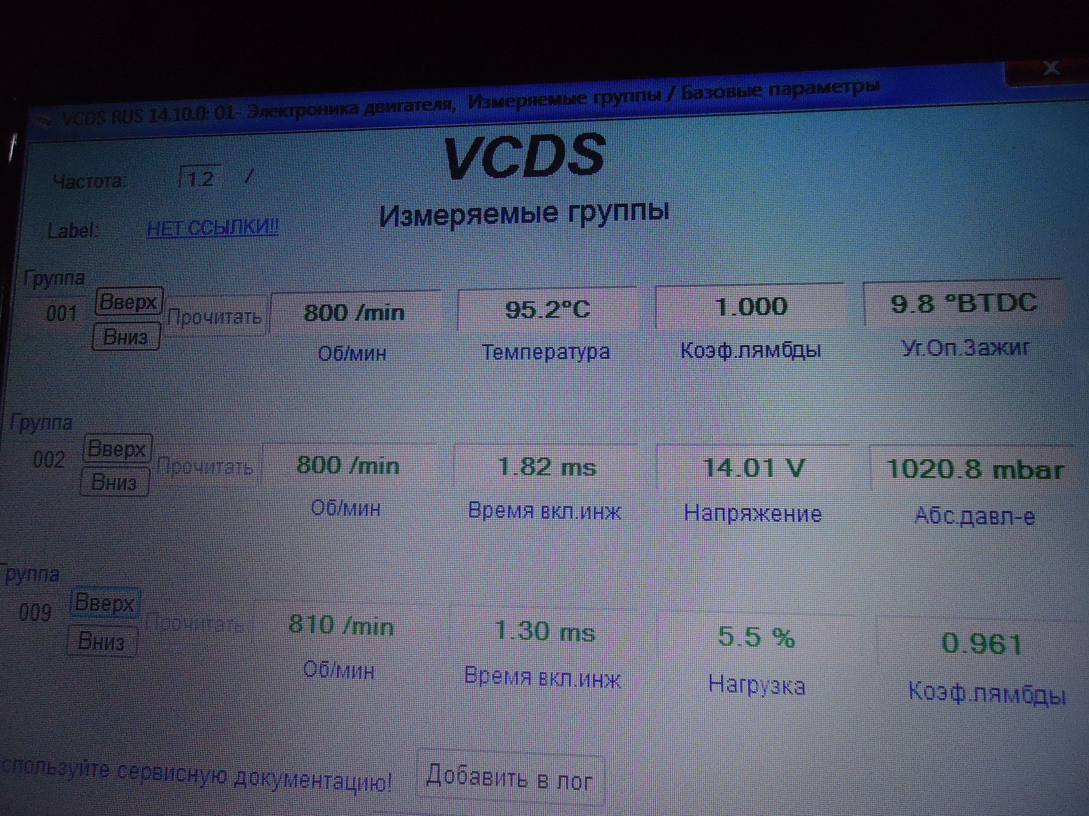

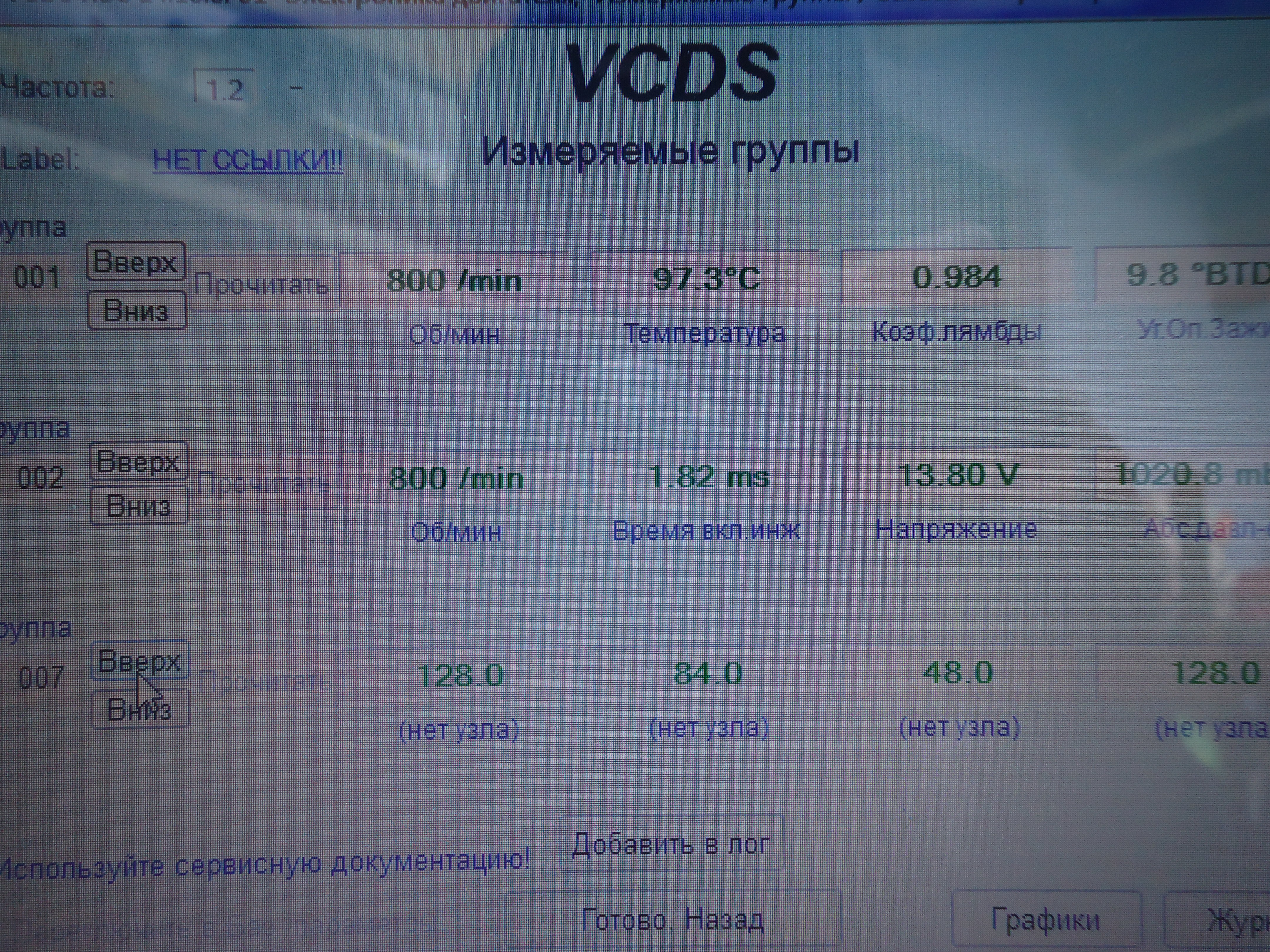

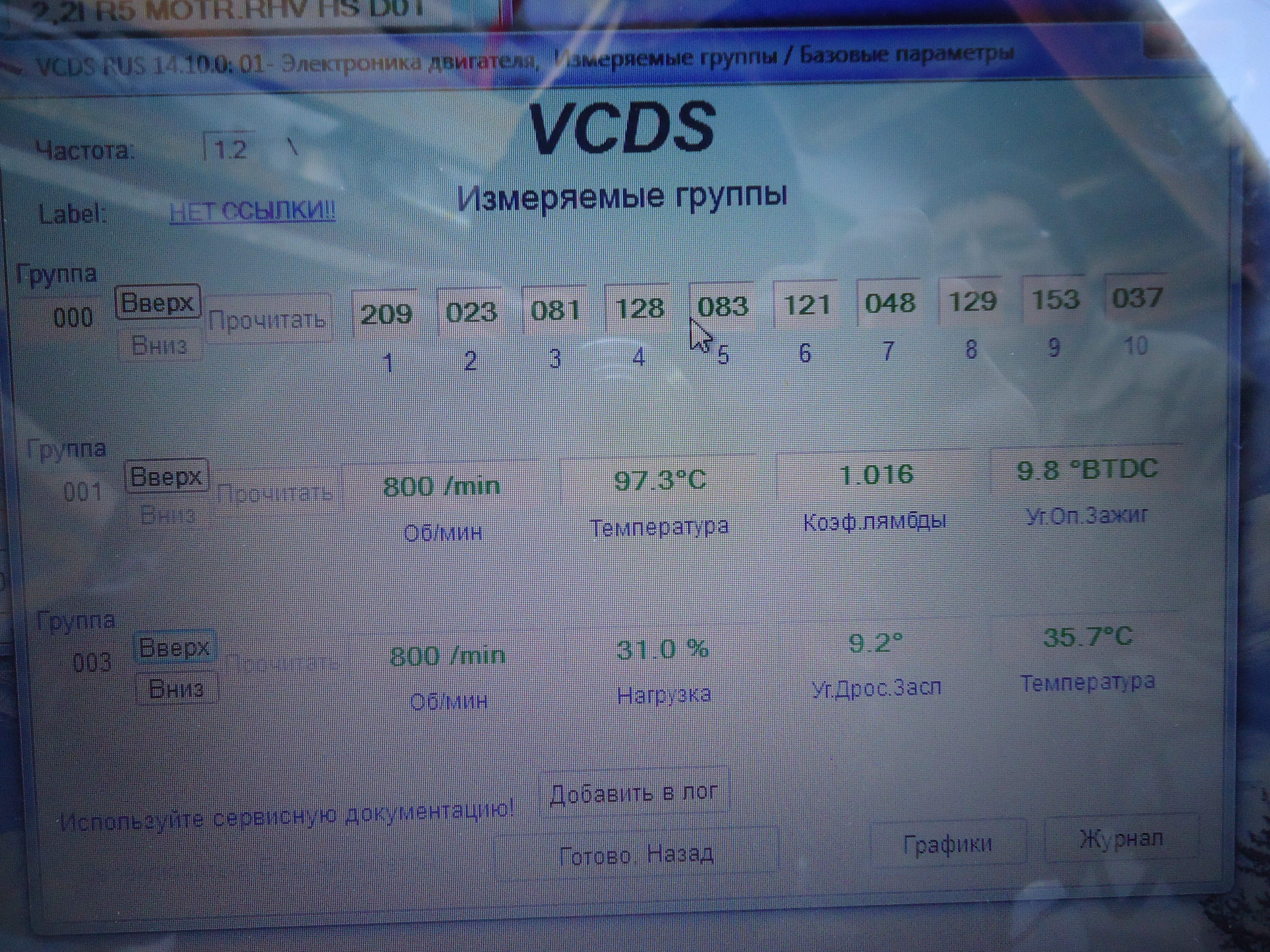

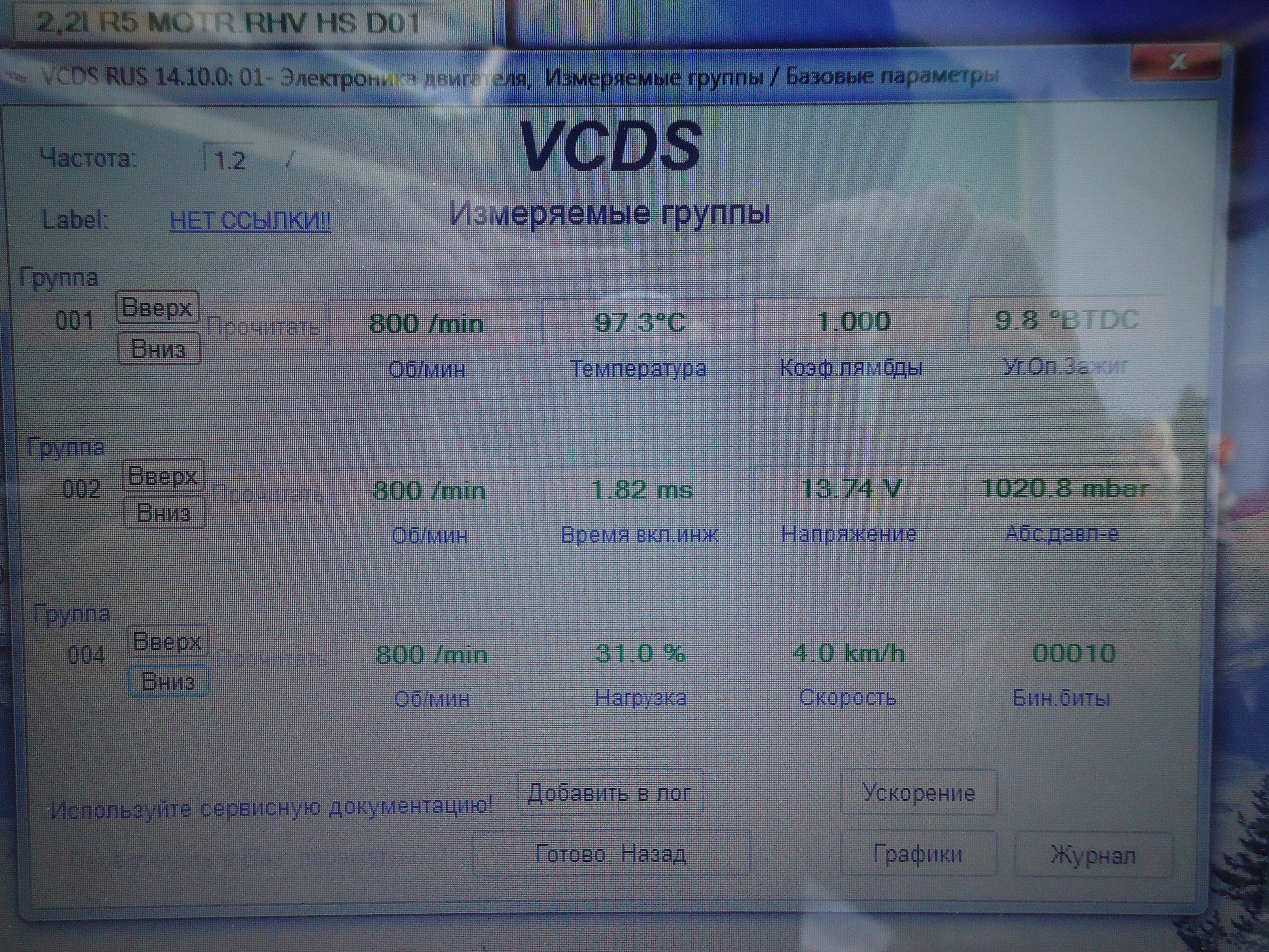

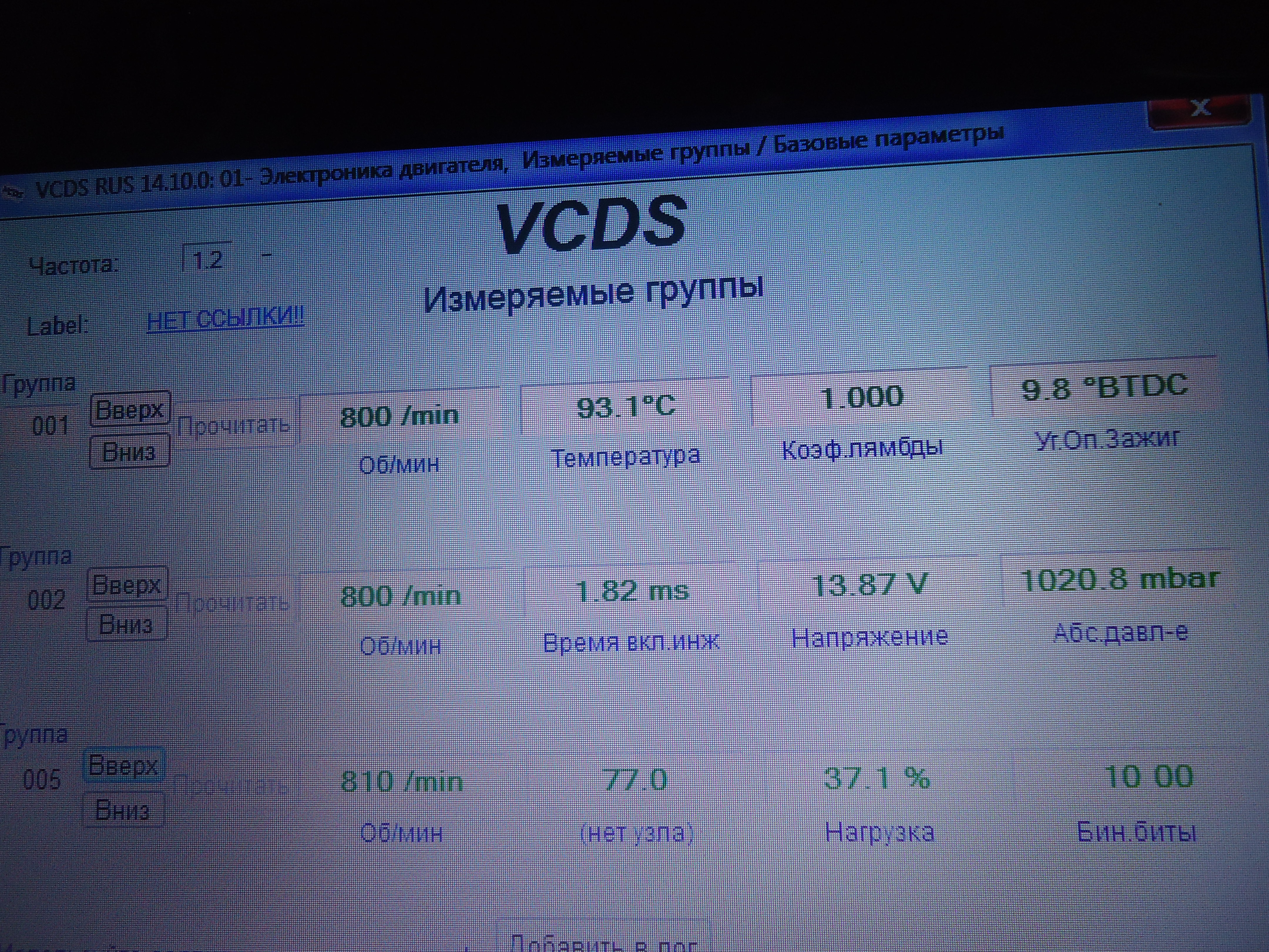

Ребята всем привет приобрел шнурок Вася диагност и решил продиагностировать свою эску. Предварительно по двигателю шило обрыв датчика F-60 или кз выключателя холостого хода. Снял разобрал причина была в неисправности микрика. Подошел с компьютерной мышки. Фото микрика выложу может кому понадобится. Результаты диагностикт выкладываю подскажите на,что обратить внимание

Вот собственно и проблема выключателя холостого хода (подходит с компьютерной мышки)После замены в процессе перегазовки обороты падают сразу без задержки .

Бывалые подскажите все в порядке или нет.

Картинки cлепые, ни пса не видно)))

Ясно перефотографирую.
