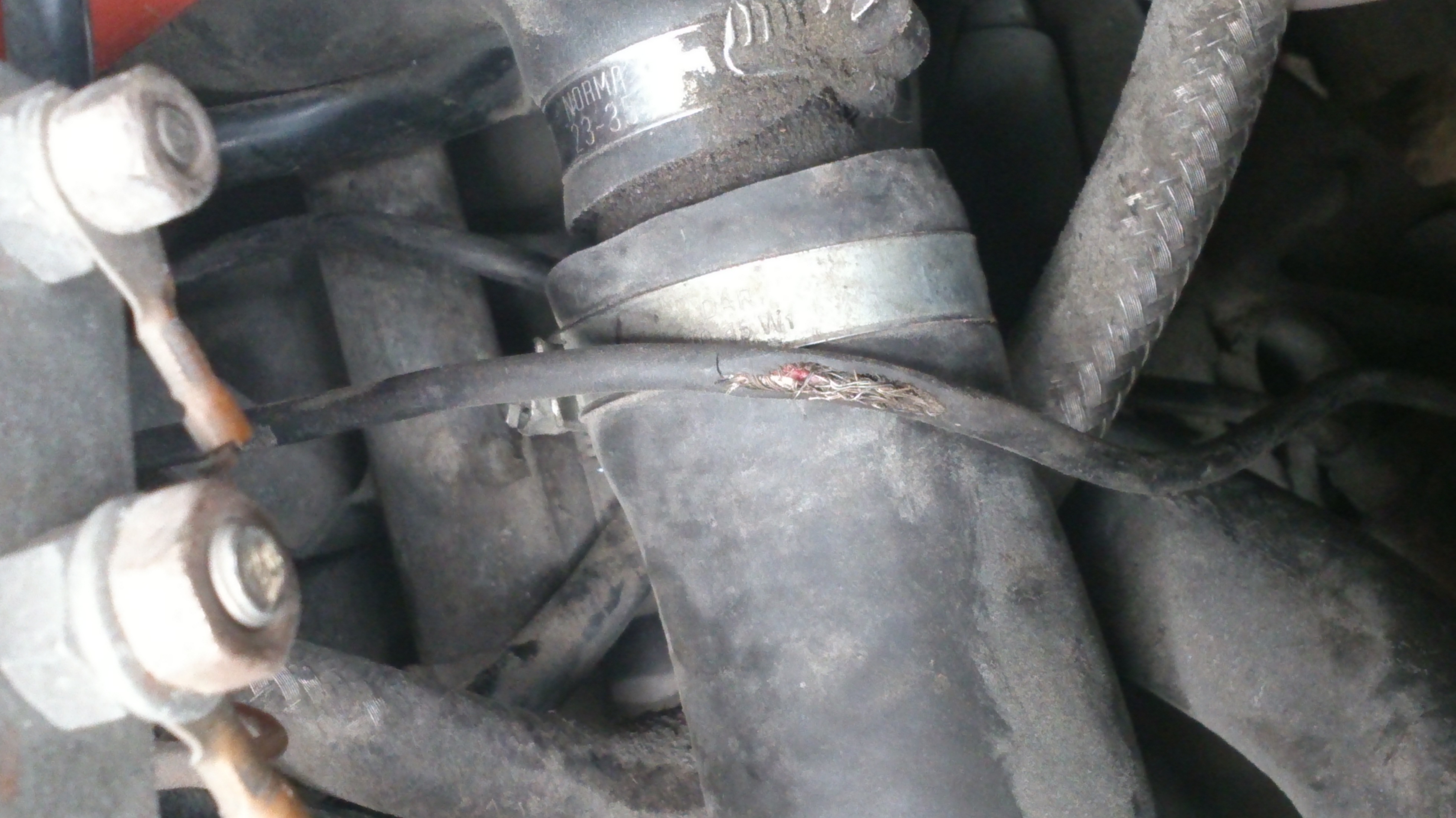

Гриценко Вячеслав писал(а):Колхоз конечно это плохо. Но как штатная электропроводка сделана это не колхоз, я б назвал, а совхоз. Или даже хутор. Одни провода чего стоят. Без меди практически. Только изоляция. Фары без реле, напрямую через замок зажигания - это провал, как говорит наш друг АшеФФ
Ну в совхозном варианте хотя бы утечки стали меньше, насос работает, не кз в неизвестных мне местах т.к. есть все таки схема совхозной проводки и в ней можно разобраться.
