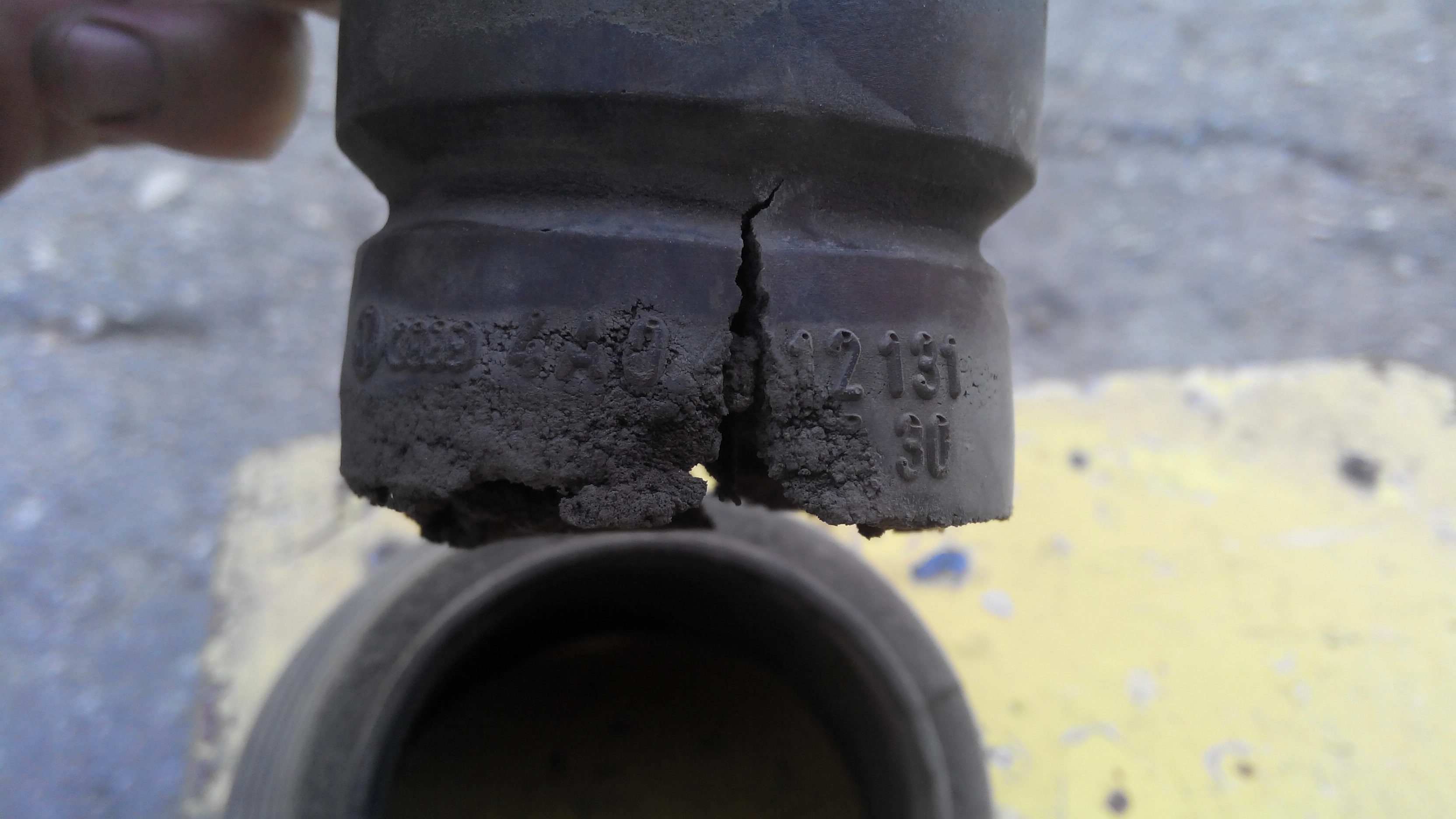

мангуст писал(а):В Евпатории две по Крыму штук 10 может будет с 90 по 97 год. Ребята не могу найти номера пластмассового тройника под корпусом дроссельной заслонки и резиновый патрубок на нем переходной.С терминами еще не освоился извиняйте. :confused: :cheerful:
Он должен быть резиновым... Есть в авто магазинах лента" Удав" штука просто супер. У меня патрубок водяной у бочка держала 4 года. Ею обмотай пока новый не придёт, держать будет. Там ещё клапан стоит, дуться должен в одну сторону. Если закис, замочи в керосине должен заработать. В ФАКе тема есть, ищи.

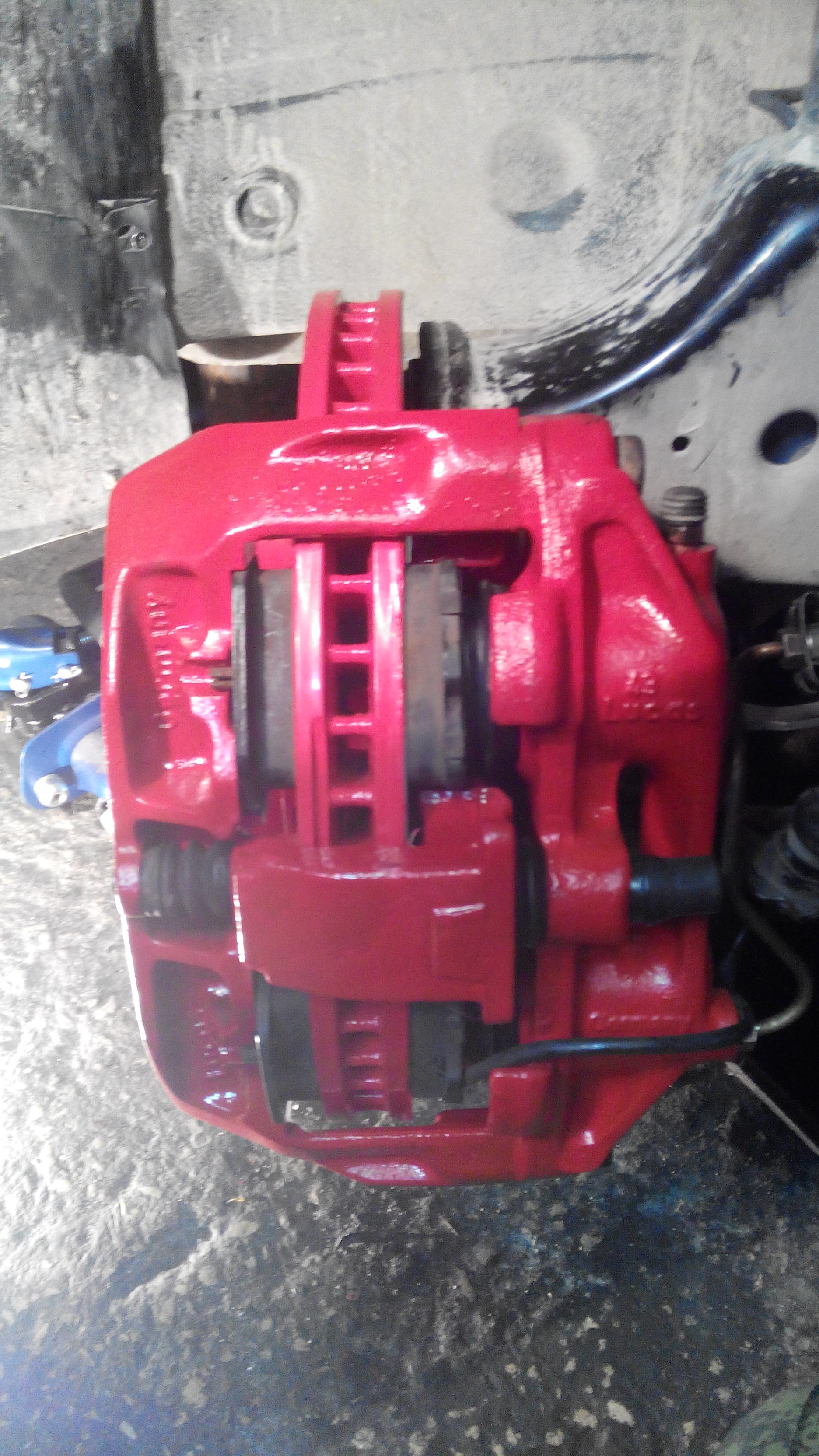

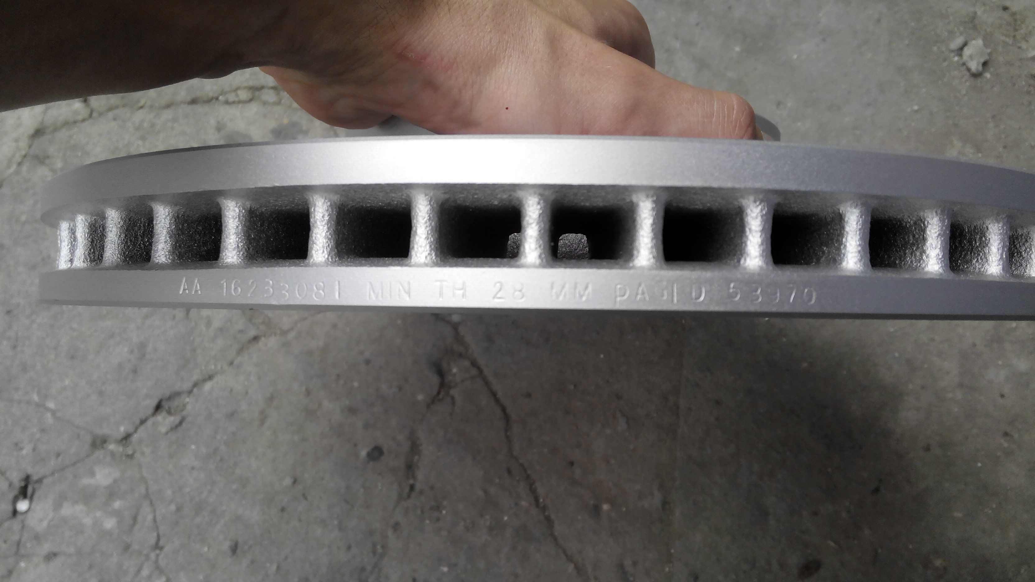

Добрый день ув.форумчаме.На днях перетрусил пер.тормоза,так как при движении по нашим дорогам был обнаружен постороний звон задался вопоросом что может быть причиной,апричина крылась в отсутствии скоб пер.супорта которые я закал и ждал больше месяца.Потом задался поиском пер.дисков тормозных и по сылкам качества заказал JP GROUP а пришли премиум PAGID.В процессе работы всплыло что болтается пер.правая шаровая было решено свою реанимировать через токаря так как на своей еще VAG маркировки так как по отзывам качество новых не очень сделали разборные и с возможностью поджатия если начнут болтаться вытачил у токаря направляюшую пер суппорта
,поменял заодно пыльники и отбойники пер.стоек на старых так же были заводские маркировки или предыдуший хозяин был не жмот или в то время могли делать как надо.Все было покрашено и фото.

Я не понял - куда эти скобы прикручиваются? Делал ревизию передним суппортам таких скоб не видел.
мангуст
Сообщения: 332
Зарегистрирован: Сб мар 17, 2012 10:59 pm
Откуда: Крым. Евпатория
Сообщение мангуст »
ставится под нижний болт крепления кронштейна суппорта к стойке.Согласно маркировки R16 L16.
