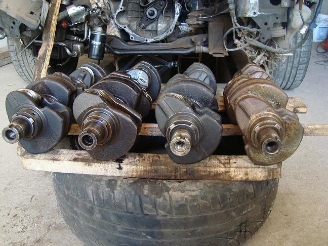

Sechan писал(а):Серег ну что там с рской? вскрыл мотор ?
Как и предполагалось -провернуло вкладыш :bu:

После небольшого перерыва, подвернулось мне эсочное колено и работа закипела.

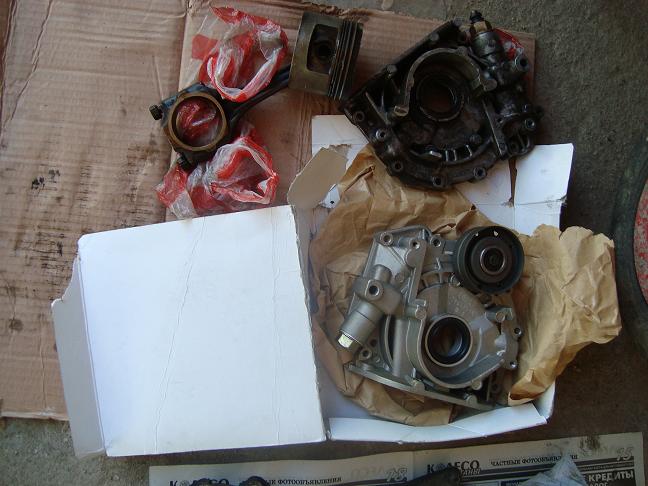

Ну после замены колена и разходников: прокладок, сальников, патрубков, вкладышей, колец, поменял масляный насос. И всё равно по приборке на ХХ показывает чуть более бара. Тут кто-то отписывался что у него 3 бара дует. Кто подскажет, это норма или где копать?
