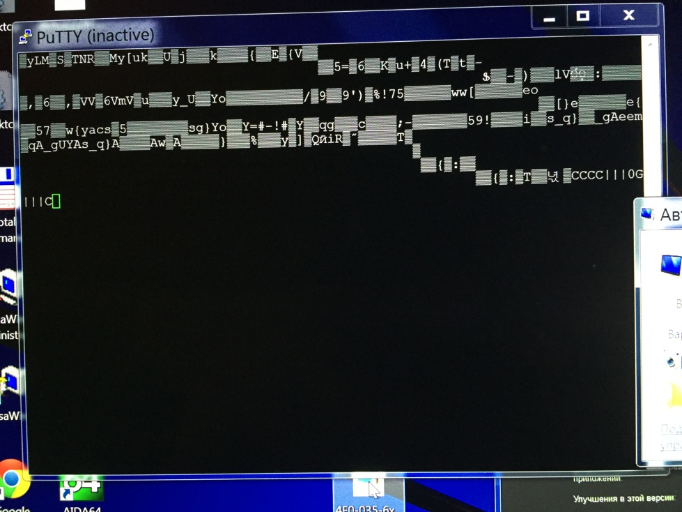

Ребята ! Помогите ,проблема в железе ?! Вот лог , началось в морозы
IPL: Audi 3G 9308 (SH7785) / QNX 6.3.0 [PL_qnx_ipl-3g_9308-sh7785_08253A, built
2008/06/18_15-16-25_UTC]

f3s_a29f040_v2sync: 84 DQ5 error
(devf t2::f3s_unit_refresh:656) fs1p3 error 5
при прошивке тоже самое

Сергейник, а также интернет сообщество, взываю о помощи!
Такая же ситуация как в посте №299 от eprst. не дождался окончания работы скрипта, ребутнул, апликейшн не докопировался.
Подключился по схеме, но вижу кракозябры! Как ее научить нормально мне отвечать через последовательный интерфейс?? Чтобы можно было читать лог и посылать команды. потому что вижу что грузится и что то выдает, в IPL один набор знаков, в обычном буте другой набор символов, но непонятно на каком языке.. не пойму, то ли с кодировкой проблемы то ли еще с чем.. перебробовал три разных компа, и с железным ком портом и с ком-юсб.. скорости порта, настройки кодировки.. команды могу вводить но вводится тоже сплошная хрень.. одно и тоже. Скрины во вложении.
Хелп, друзья!
Хелп, друзья!
