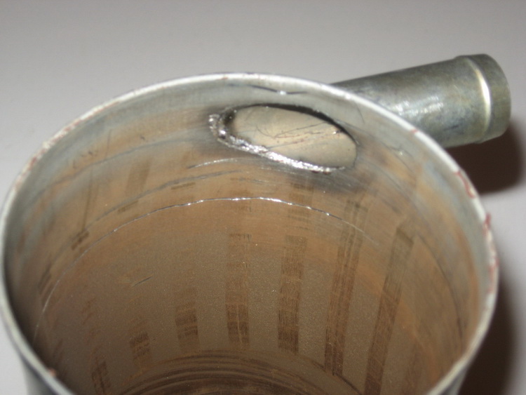

koenig_man писал(а):Сепаратор это не бачек от топливного фильра :) , для того что бы топливный фильтр стал масло отделителем нужно сделать больше чем впаять трубки.

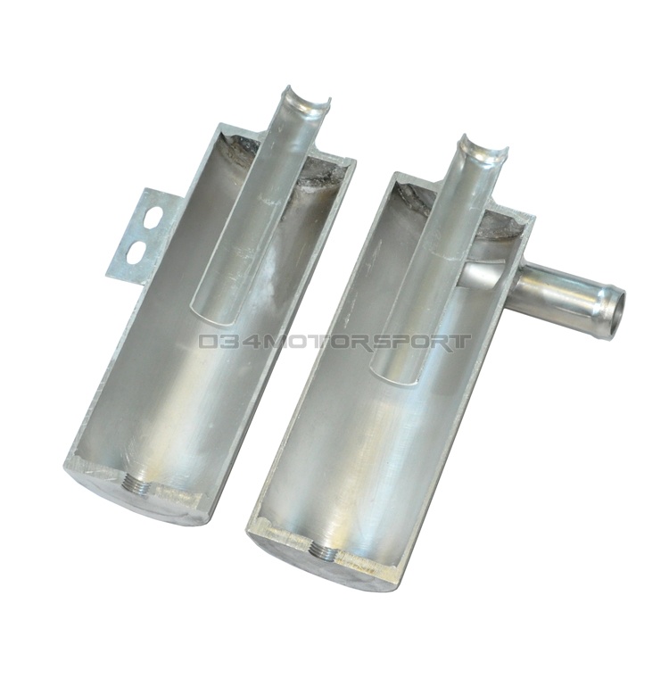

Найди отличия моей маслопомойки от маслоотделителя 034 Motorsport:
http://www.034motorsport.com/product_in ... s_id=18081
в эту конструкцию "просятся" следующие доработки :
вход паров загнуть вниз,и на пути к выходному патрубку поставиь конденсор паров , перфорированные пластины в несколько слоёв .... он хорошо сделан в клапанных крышках ААН , для примера ....слив постоянно соединён с картером,ниже уровня масла ...."тут" предлогали через банджо-болт в маслянную сливную пробку ...чтоб поддон не варить ....
В этом мире милионы никчемных, бесполезных изделий, за которые еще и нужно платить....
Ты сделал маслоотделитель, объясни какой принцип работы у твоего девайса?
Вот вот. О том и речь. Что просто от колбы с двумя трубками проку никакого.

koenig_man писал(а):Ты сделал маслоотделитель, объясни какой принцип работы у твоего девайса?
Принцип работы написан по ссылке моторспорта.

Для маслоотделителя эта конструкция вполне достаточная. Принцип работы сделан правильно. Пары масла с воздухом поступают по касательной к стенке. За счет того, что частицы масла тяжелее воздуха они оседают на стенки, а далее по-идее должны стекать вниз. Важен только один маленький момент. Надо организовать движение этих самых паров. Надо чтобы на впуске и выпуске маслоотделителя была разница давлений. И слив масла обязательно в полость, где это давление отсутствует. Иначе будет дуть снизу и никакого завихрения и соответственно маслоотделения не будет. Честно говоря я не совсем понял как там у тебя это сделано. Я вставлял на нетурбовой машине в систему вентиляции картерных газов, грубо говоря, просто банку и то в ней постепенно собирается масло
koenig_man писал(а):Вот вот. О том и речь. Что просто от колбы с двумя трубками проку никакого.
это по твоему проку никакого .....у Юры отделитель центробежного типа ...я предложил дополнить лабиринтным , чтобы увеличить эффективность ...."два в одном" ,так сказать ...типа таких делали на боевые кольцевые моторы в тольятти ...(с ковкой и зазорами в 0,1 - 0,15 ...

Гриценко Вячеслав писал(а):Для маслоотделителя эта конструкция вполне достаточная. Принцип работы сделан правильно. Пары масла с воздухом поступают по касательной к стенке. За счет того, что частицы масла тяжелее воздуха они оседают на стенки, а далее по-идее должны стекать вниз. Важен только один маленький момент. Надо организовать движение этих самых паров. Надо чтобы на впуске и выпуске маслоотделителя была разница давлений. И слив масла обязательно в полость, где это давление отсутствует. Иначе будет дуть снизу и никакого завихрения и соответственно маслоотделения не будет. Честно говоря я не совсем понял как там у тебя это сделано. Я вставлял на нетурбовой машине в систему вентиляции картерных газов, грубо говоря, просто банку и то в ней постепенно собирается масло
У меня нет слива постоянного из маслопомойки, вентиль снизу стоит.
