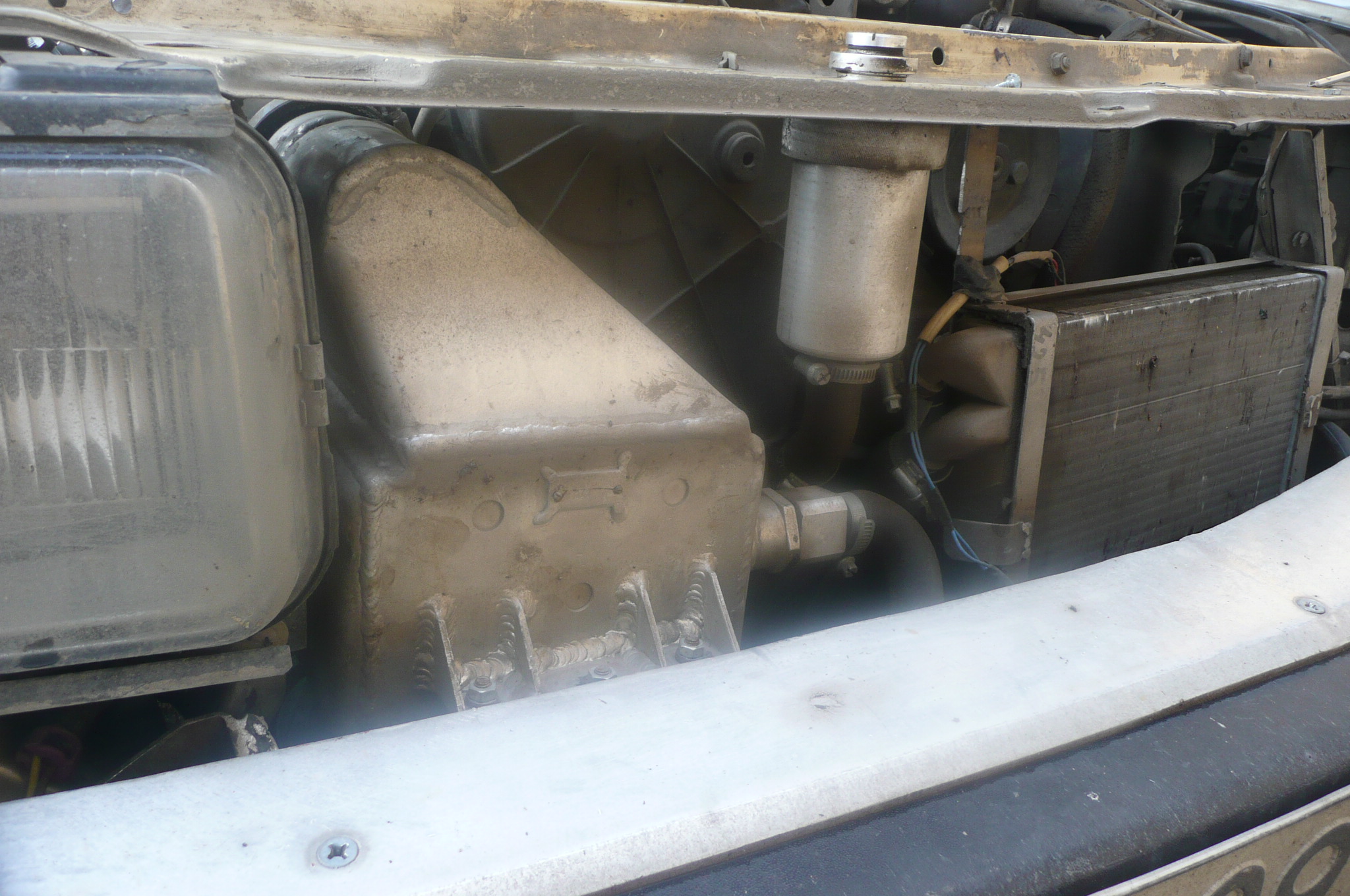

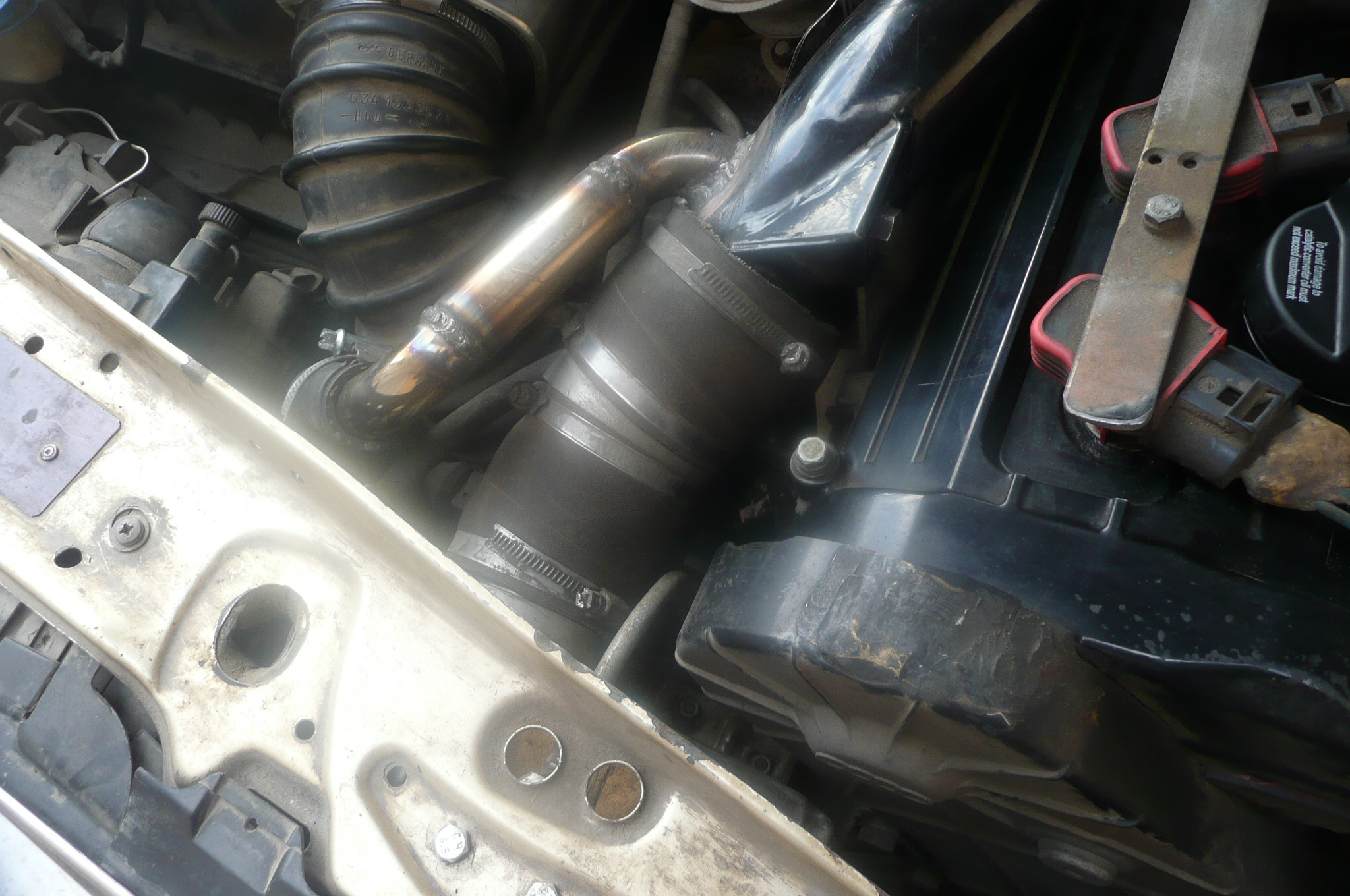

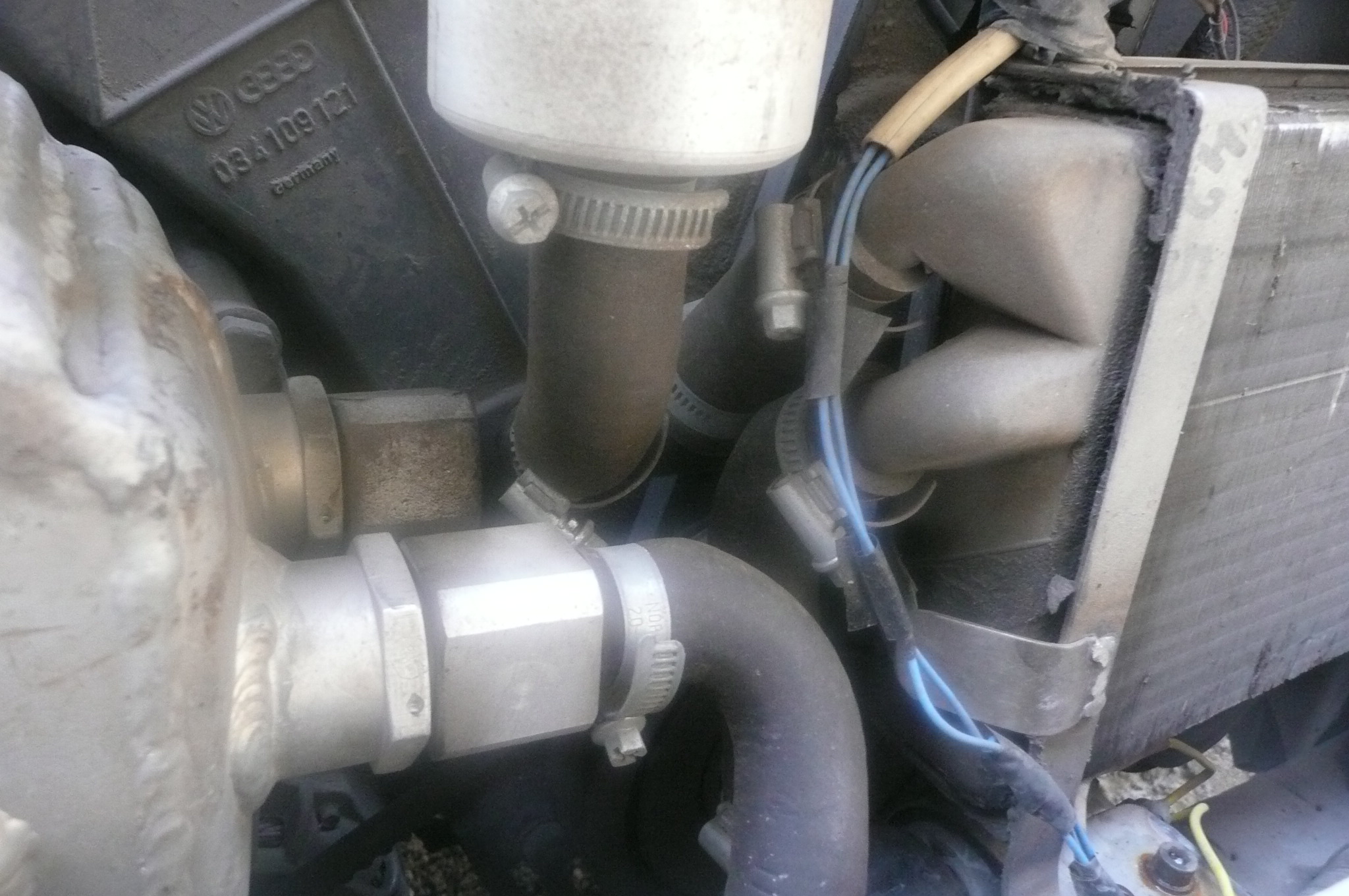

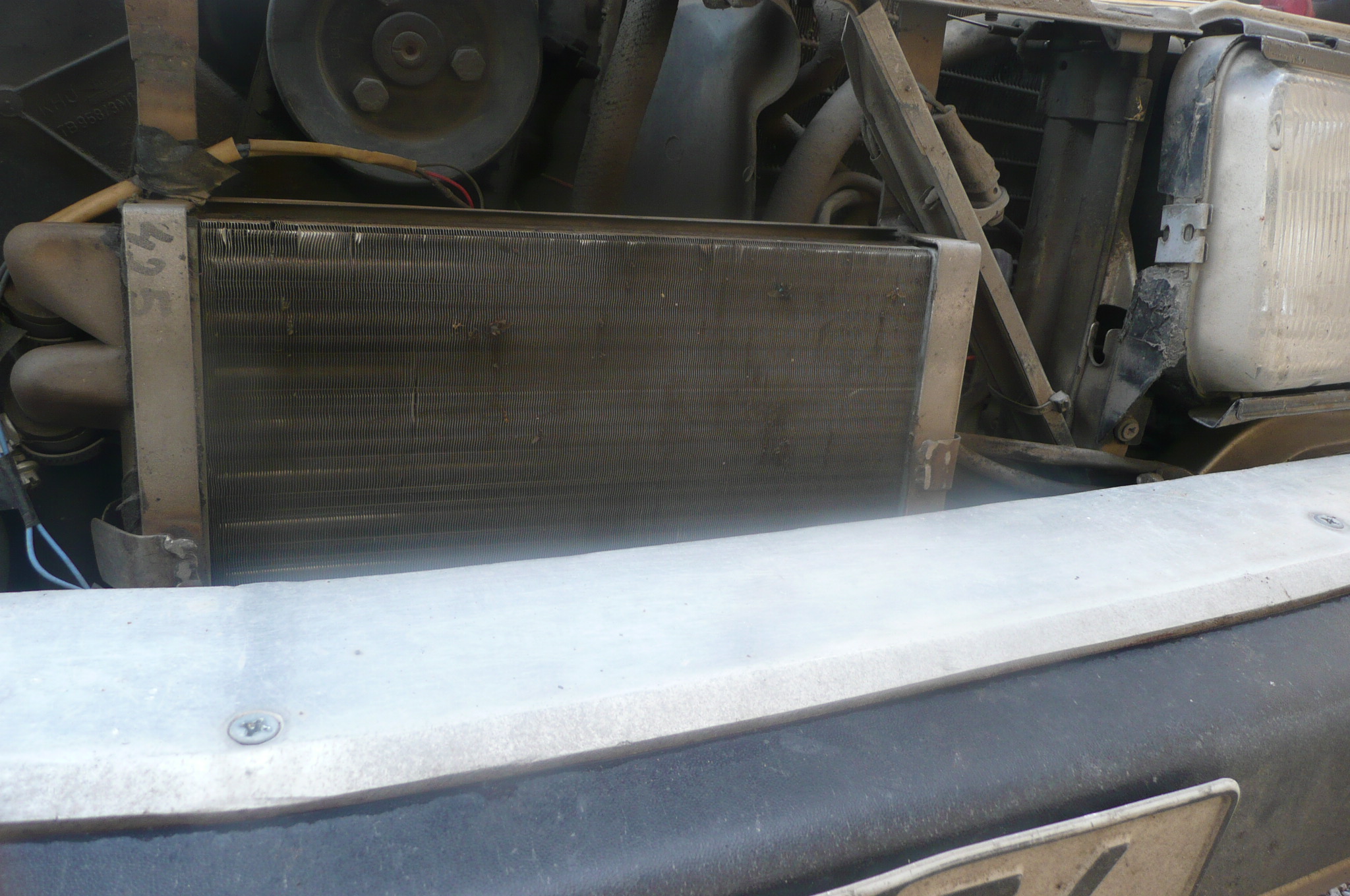

Радиатор алюминиевый с рабочей частью объемом приблизительно 2,5 л. Патрубки приварены из алюминиевого сплава АМГ. Циркуляционный насос как на дополнительной помпе, бошевский. Радиатор охлаждения взял от печки. На нем 2 вентилятора компьютерных. 0,32 ампера каждый. Включаются (пока надеюсь) от правой фары. Объем антифриза получился 1,5 литра. Бачок заполнил на 3/4 и закрутил пробку. Путь воздуха уменьшился приблизительно на 1 метр. После поездки со скоростями 140... 160 в течение минут 40 при наружней температуре +25 труба воздушная на двигателе просто холодная. Правда не щупал, какова она была при воздушном кулере.

Я воткнул первый попавшийся, потому, что не знал как будет работать. Вроде как его хватаетdimo61 писал(а):радиатор печки бехр надеюсь ..... ведь как плохо греют китай-радиаторы печки ,так и плохо охлаждают...
исходя из доступного пространства для радиатора,можно вспомнить о медных (трёхрядных)радиаторах печки грузовиков,уазиков...
