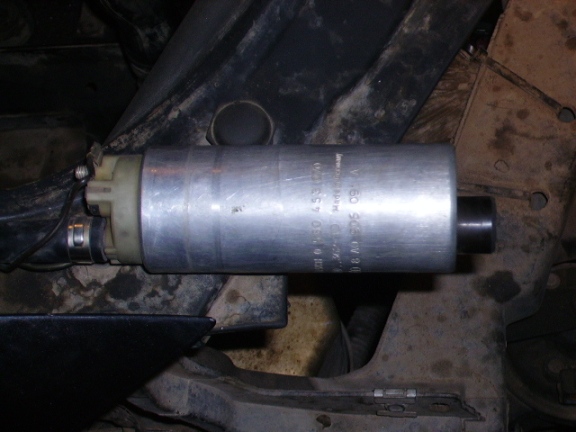

может это и есть "старый" полноразмерный бош под тонкий стакан ...надо поискать свой старый насос в гараже,до мехвпрысковый ..
Не нашел случайно насос в гараже?

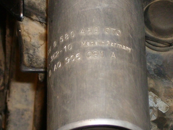

найти то нашёл .... только это увы не поможет ... снят с производства .
0 580 453 070 .
физический аналог по давлению ,производительности ,это VDO ... см. выше
