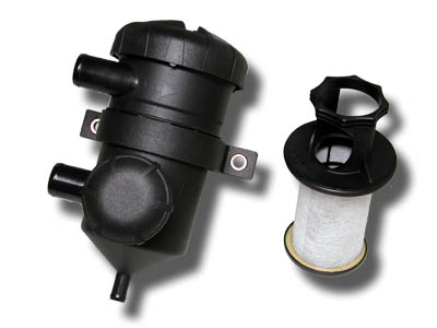

Подниму темку,с наддувом 2.2 масло прет еще больше)) но маслопомойка спасает немного но, все равно масло летит,нашел такую хрень MANN Filter ProVent 200
Типа супер маслопомойка,оно же масляный сепаратор который масло не пропускает вообще
Вложение 8600wb.jpg больше недоступно
кто што думает? стоит в районе 5-6рубасов

Выглядит неплохо. Надо провести тесты.

У мну после капиталки перестала масло через вкг кидать, маслопомойку снял.

мало дуете))) у Скитальца аж3 последовательно стоит,как не перебирай все равно газы прорываются

да дело еще в кол-ве поступаемого воздуха

Штурман писал(а):мало дуете))) у Скитальца аж3 последовательно стоит,как не перебирай все равно газы прорываются
в стоке вентиляция так коряво сделанна
у других машин ничего не кидает и с уставшей поршневой
может стоит подумать)

Да,я думал глушить на блоке и выводить с клапаной крышки,у тебя же так сделано?
xoxol365 писал(а):в стоке вентиляция так коряво сделанна
Коля, может подскажешь, что делать без интриги? )

Подпишусь, такая же проблема на эске и давке всего 1.9

Я попробую заглушу на блоке и выведу с клапанки в маслопомойку на купехе,потом отпишусь
