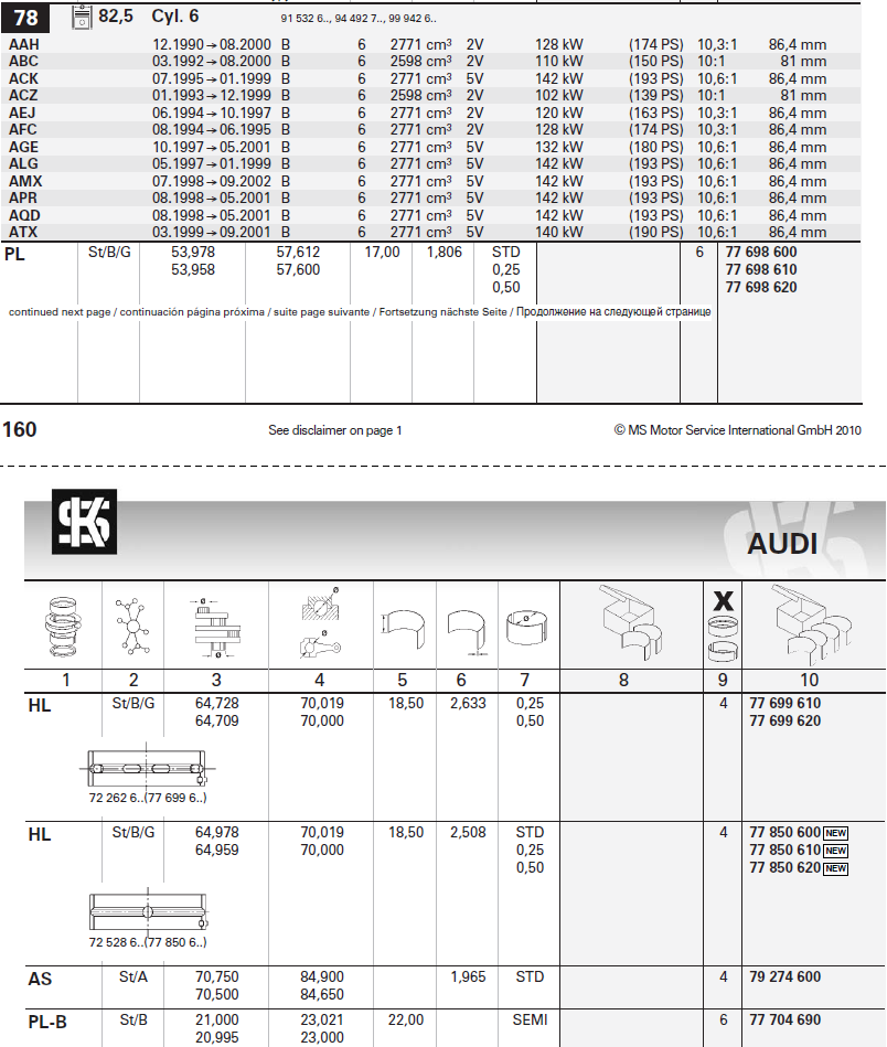

Двигатель AAH 2,8.
Подскажите, пожалуйста, номинальные размеры шеек коленвала (шатунных и коренных).
Благодарю за любую помощь.
Есть ли отличия размеров коленвала двигателей ABC и AAH? Инфа по коленвалу для ABC есть.

должно быть одинаково, ход только разный

Styler
Сообщения: 2188
Откуда: Нижний Новгород
Сообщение Styler »
Как-то так...

Styler писал(а):Как-то так...
[ATTACH=CONFIG]32621[/ATTACH]
Спасибо! Полезная информация!
