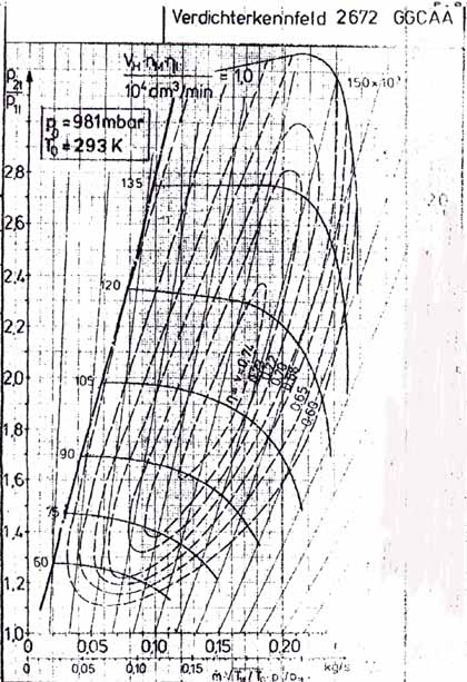

А можно, а можно я тут компрессорную карту положу для RS2 для комплекта, чтобы было понятно, где и в каких режимах турба вваливает?
Вложение rs2_2672.jpg больше недоступно
