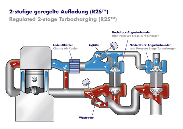

Сообщение Vetal_36 »
тут более остро проблема перекрывания потока воздуха через компрессор.
Было 3 идеи:
1. я думал поставить их не последовательно, а паралельно, и при определённых условиях открывается заслонка турбы и далее закрывается заслонка компрессора после чего отключается муфта. Но гимора много.
2. поставить последовательно, сначала компрессор затем турба, но вот тут может компрессор быть нефиговой затычкой на оборотах под хорошим бустом.
3. тоже самое что и 2-я только сделать обходной канал мимо компрессора с заслонкой.
На днях хочу сделать ревизию компрессору, заодно всё изучить и отфотать.
Vetal_36
Сообщения: 3575
Откуда: г. Воронеж
Van Helsing
Сообщения: 4556
Сообщение Van Helsing »
Vetal_36 писал(а):тут более остро проблема перекрывания потока воздуха через компрессор.
Было 3 идеи:
Может это тебе поможет по впуску
