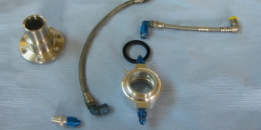

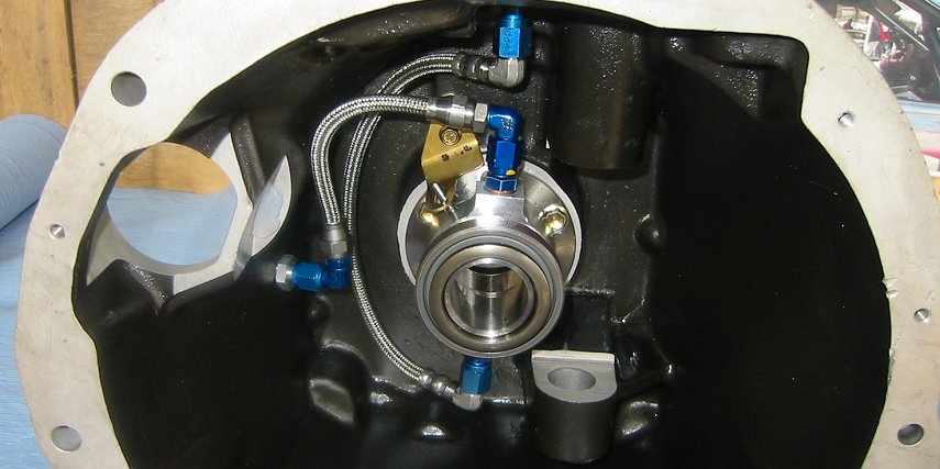

Николай, а подобные вещи не способны решить проблему жестких лепестков?

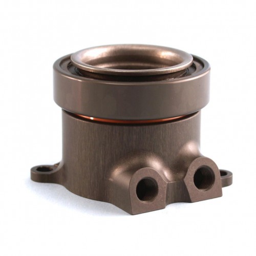

какой эффективный диаметр этого выжимного?

Скиталец писал(а):какой эффективный диаметр этого выжимного?
Подразумевается диаметр эффективного сечения гидравликой части, для вычисления соотношения между поршнями гидравлической системы?
Или.. Монтажный размеры подшипника и общую длину?

именно гидравлической части, зная ее можно говорить как это отразится на педали.

Скиталец писал(а):именно гидравлической части, зная ее можно говорить как это отразится на педали.
Вероятно, что нужно говорить о гидравлеческой системе в общем, так как соотношение сечений цилиндров надо считать.
Может стоит от началиных условий отталкиваться тогда и под это? Есть возможность оценить прилагаемое усилие на двухлепестковой корзине, какой ход зеркала? Будет хотя бы теоритически понятно, какое соотношения сечений и какой ход поршня (под педалью) должен быть. Могу в чем-то заблуждаться.

в двух словах.
при одних и тех же педалях, вернее плече на педали,
19мм главный цилиндр,
22мм рабочий,
плечо на выжимном 2 к 1.
для того что бы понять что будет с выжимом на гидравлическом выжимном надо знать его эффективный диаметр.

Скиталец писал(а):для того что бы понять что будет с выжимом на гидравлическом выжимном надо знать его эффективный диаметр.
К большому сожалению, в данный момент у меня нет значения для выжимного.
Исходя из этих данных для штатного оборудование выходит порядка 2.69 соотношение между силой приложенной к главному и силой прилагаемой к выжимному. (большее плечо брал на рабочем)
Размер рычага педали брать в расчет не будем, так как при переходе на гидравлику, он сохранится.
Из этого могу предположить, что надо соотношением выжимой к главному обеспечить число лучше, чем 2.69.
Останется поискать/подобрать пару под это. Если не менять главный, то не меньше 28мм диаметром брать надо выжимной

а дальше начнется самое интересное.
главный цилиндр , при меньшем диаметре еще имеет и меньший ход как собственный, так и ограниченный педальным мостом.

Скиталец писал(а):а дальше начнется самое интересное.
Николай, исходя Вашего опыта, Вы могли бы утвердительно сказать, что нет смысла искать на рынке запчастей комбинации и что-то придумывать в этом направлении?
Для полноты всей картины, может у Вас будет возможность подсказать какой ход выжимному необходим и какое по Вашим представлениям должно быть усилие на лепестки "условной" корзины, которая обеспечила бы прижим.
Возможно, что это очередное изобретение велосипеда, но тогда и в цифрах будет видна безальтернативность выбора.
