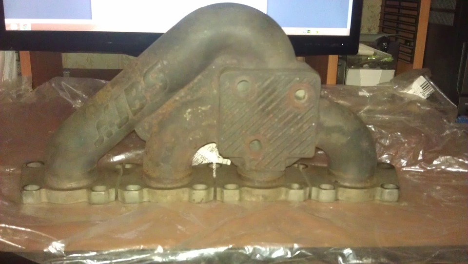

Если поставить выпускной колектор широкий вместо штатного какие минусы будут при условии что чип под сток железо??И если эта идея имеет место быть то где найти такой???Заранее всем спасибо за активную помощ и подсказки!!!
Gull
Сообщения: 38
Зарегистрирован: Пн ноя 03, 2014 7:48 pm
Откуда: Ростов-на-Дону
Сообщение Gull »
sashka68 писал(а):Если поставить выпускной колектор широкий вместо штатного какие минусы будут при условии что чип под сток железо??И если эта идея имеет место быть то где найти такой???Заранее всем спасибо за активную помощ и подсказки!!!
Найти можно на Алиэкспресс, или Ебей. Ничего плохого от установки не будет, но пользы почти никакой. Это затычный (рагульный) коллектор, потоки газов в нём встречаются друг с другом. Для стока лучше сток коллектор, его конструкция мне нравиться больше, в нём есть специальные отливы которые хоть как-то направляют газовый поток в турбину, плюс заужение ранеров для увеличения скорости потока выхлопных газов. Это сделано для быстрого спула наддува. С широко-канальным спул чутка сдвинется в позднюю сторону. Сам лично не проверял, читал на драйве про это, ну и опираясь на теорию.
pypssik
Сообщения: 166
Зарегистрирован: Вт окт 04, 2011 2:35 pm
Откуда: SPb
Сообщение pypssik »
коллектора бывают разные.
вот от такого,толк будет
Gull
Сообщения: 38
Сообщение Gull »
И что изменится? Если гибрид поставить, то да. А так не значительно.
sashka68
Сообщения: 72
Зарегистрирован: Чт авг 08, 2013 1:50 pm
Сообщение sashka68 »
я думал что ощутимо лучше будет так как стоковый помоему уж очень узкий. А где подобный колектор можно достать? или вот этот как вам? http://itpb.ru/tuning/213-vypusknoy-kol ... i-18t.html
pypssik
Сообщения: 166
Откуда: SPb
Сообщение pypssik »
как минимум,более ранний выход на наддув у турбы и лучшая продувка на верхах,а так же уменьшение егт.Понятно,что не прям космос разница,но из подобных вещей складывается результат
sashka68
Сообщения: 72
pypssik писал(а):как минимум,более ранний выход на наддув у турбы и лучшая продувка на верхах,а так же уменьшение егт.Понятно,что не прям космос разница,но из подобных вещей складывается результат
прошивку надо подстраивать или мозг сам справится?
pypssik
Сообщения: 166
Откуда: SPb
Сообщение pypssik »
справится
