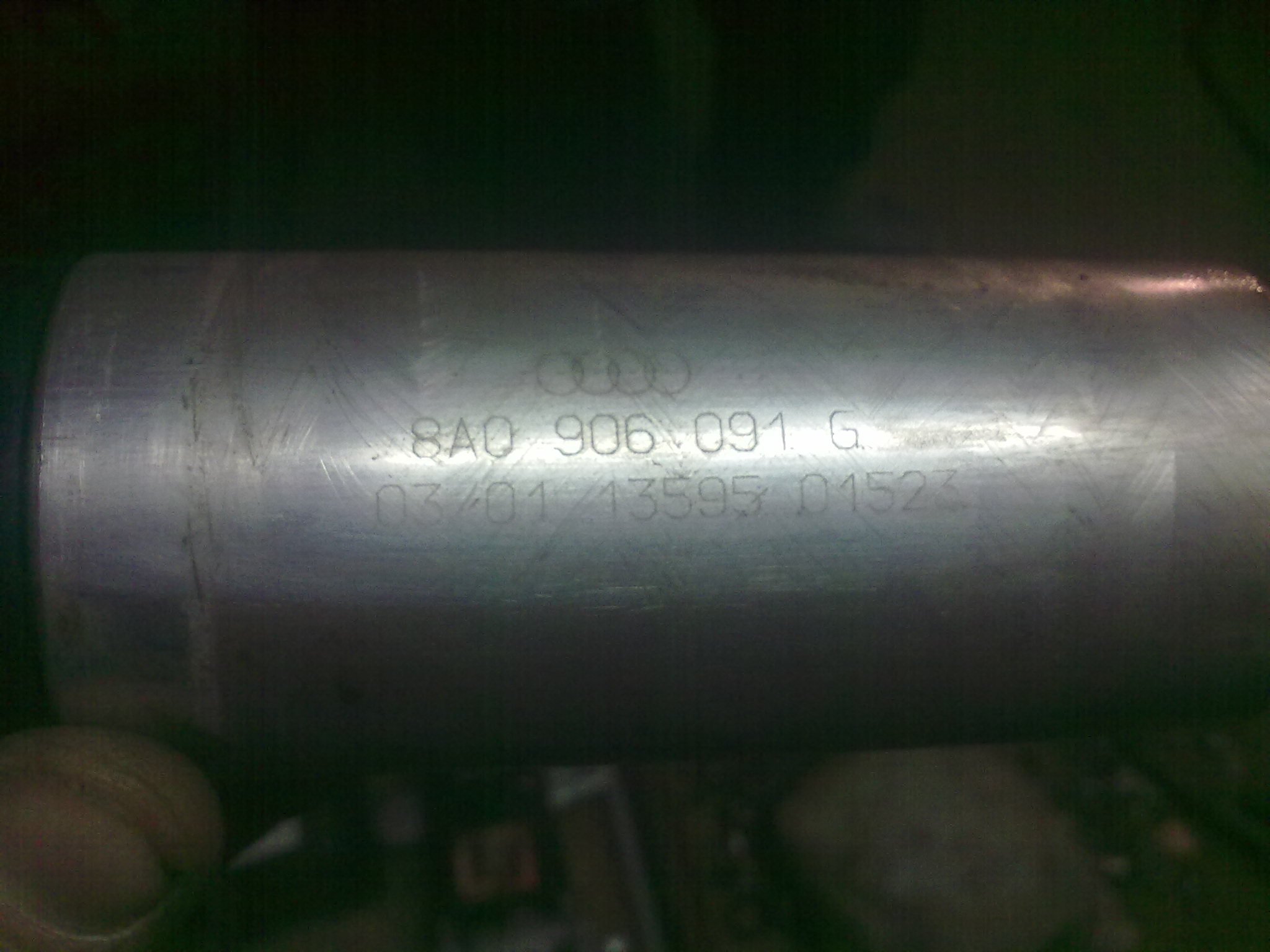

Ставить завтра буду Пирбург 7.21651.05 Оригинал, снят был с 2.8, как сказал продавец. Ну а получается хозяин той тачки уже от 2.3 прилепил (по факту от 2.3):
А стоял оригинальный насос походу:
Суть в том что начал клинить, подали на него + и -, а он молчит, слегка ударили по нему гаечным ключом, заработал, выплеснул ржу какую-то...
От 2.8 не покатит.
