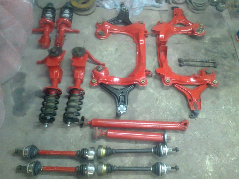

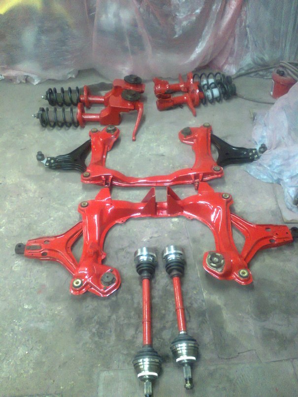

Посмотри у меня в бортовике как и что
По подвескам: Перед бери от Б4, там тормоза г60, толстый стаб, потшипник на 82мм, зад б2-б3 в принципе одинаковые, единственная проблема тяга регулировки схождения, их нет в продаже и резьба на них обычно убитая, я сейчас делаю кастом на базе рулевых тяг от Мондео на шарнирах. По деньгам замена расходников подвески встаёт в 1500$ По поводу турбопятёрки, мало её просто купить, им всем давно уже жопа, так что сразу плюсуй деньги на капремонт.
на audi80b2.ru давно решили вопрос, от е30 вроде подходит, не помню на памятьP.I.M.P. писал(а):Посмотри у меня в бортовике как и что
.... их нет в продаже и резьба на них обычно убитая, я сейчас делаю кастом на базе рулевых тяг от Мондео на шарнирах....
По поводу задних развальных, предлагали от 124 мерина. Мне не надо было поэтому вопрос до конца не изучил.
