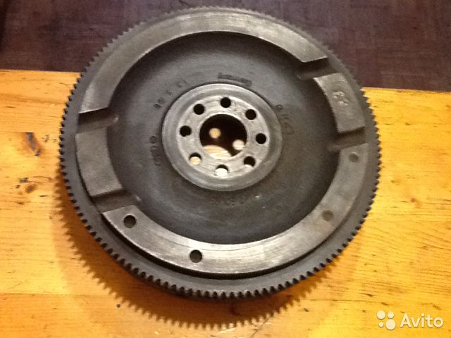

Нашел мертвый двумассовый и рассмотрев его видно,что венец в некоторых местах прихвачен сваркой,так что хрен его снимешь... а вот допустим с такого маховика от двигателя KV
Вложение 1111355083.jpg больше недоступно
венец подойдет и еще,не надо ли будет все это дело заново балансировать после установки венца и штыря?
ошибаешься)_
да,точки сварки это херня... основное за что он держится-тепловое зазор.
сварку можешь тупо отверткой сбить,а можешь вообще забить на нее.
аккуратно,по всему диаметру,сбиваешь венец чем нить плоским,дабы не захуячить зубцы.
по меряй сначала диаметр внутренний венца и внешний посадочный.должно совпадать.
Zolder
Сообщения: 2951
Сообщение Zolder »
Спасибо Karec.Попробую завтра. Что по поводу балансировки? И мне сказали что венец перед тем как надеть на маховик необходимо нагреть.это так?
ага,иначе заебешься.греть можно обычной газовой горелкой ручной(одноразовые балончики),можно автогеном. 5 минут достаточно,до красна не надо)
проблем с балансировкой не наблюдалось.
