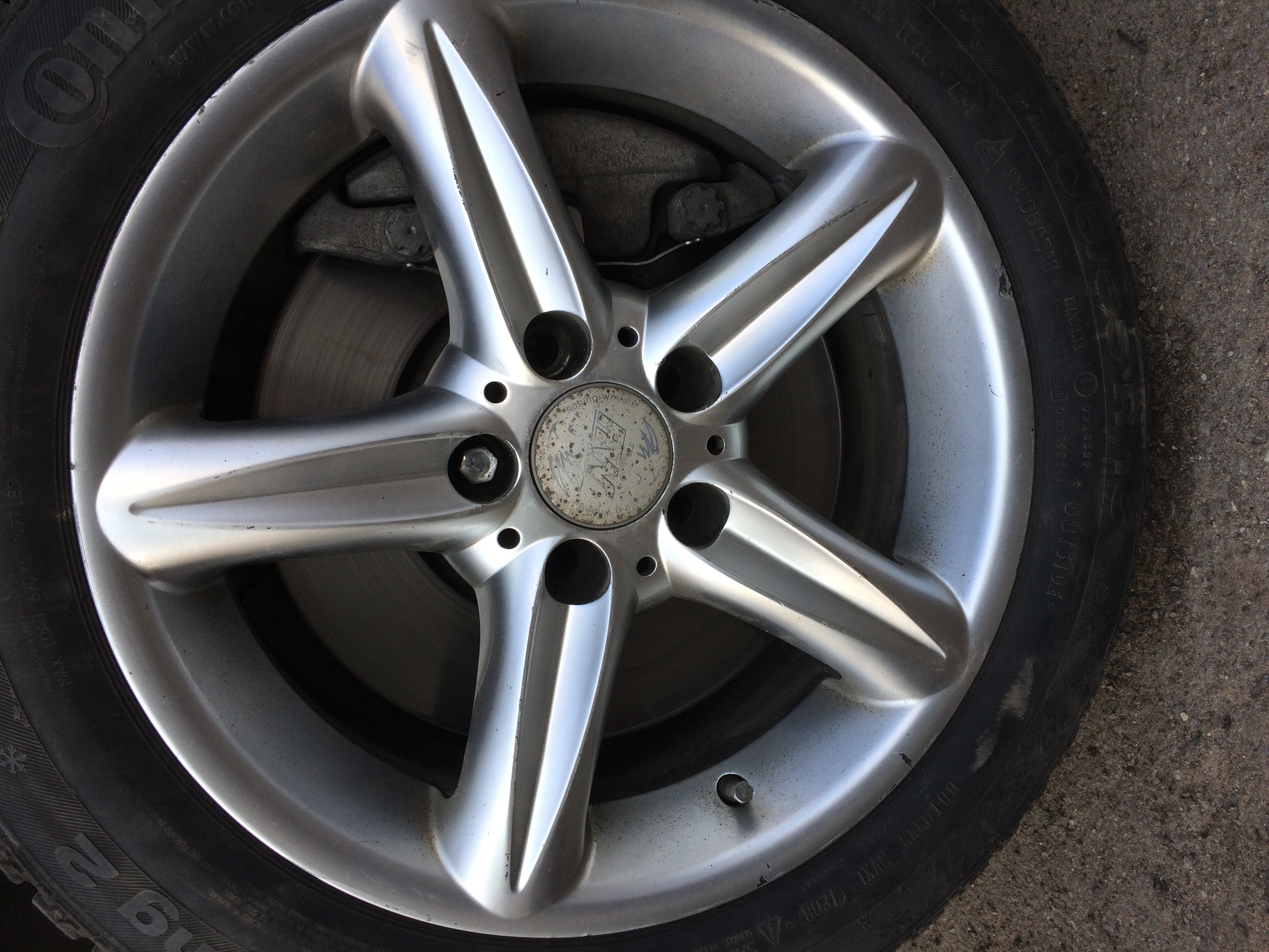

смутила легкозаворачивающаяся сливная пробка, на ней уже была лента, не стал ничего перематывать, а видимо зря! Затягивать не стал, наверное придется слить масло и перемотать... Порадовал объем масла в моторе, всего 3,5 литра))) примерил 16е зимние колеса, как то очень впритык, можно так ездить?

Да, извини, про пробку забыл тебе сказать, так как сам туда редко лазил.
3.5 - мало слил.
Про колёса - проворачивается если, то можно. Но там кажись грузик заденет.
3.5 - мало слил.

ну сколько слилось хз, а вот залилось по канистре 3,5... Сливал итак долго, пока капать не перстала и домкратил даже одну сторону, заебся кароче))) понравилось менять топливный фильтр, проще чем на бензине))) грузик и правда сшибает, он поверх другого наклеен, отвезу в шиномонтаж, переклеят и этот сезон отьезжу, а уж на следующий будем что то решать, может и зиму на 17 приобретем))) масло опять грязное, хоть еще раз меняй, тыщ через пять еще раз солью и залью новое! Кстати по книжке, объем вместе с заменой фильтра 3,5лPatriot.msk писал(а):Да, извини, про пробку забыл тебе сказать, так как сам туда редко лазил.
3.5 - мало слил.
