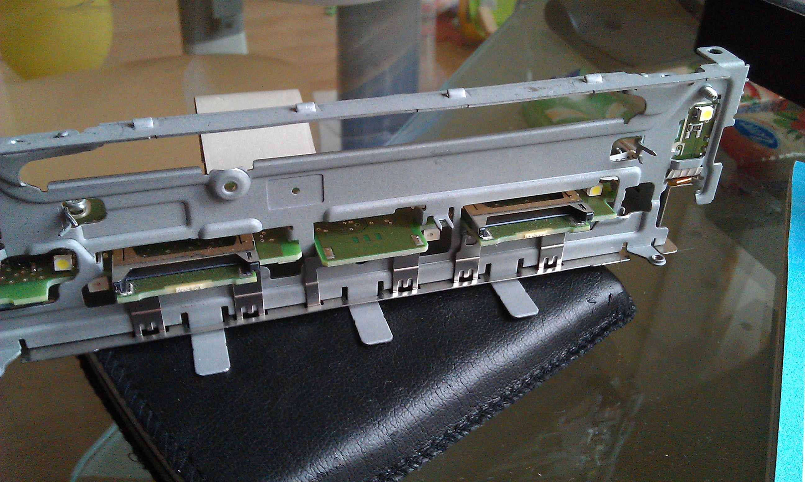

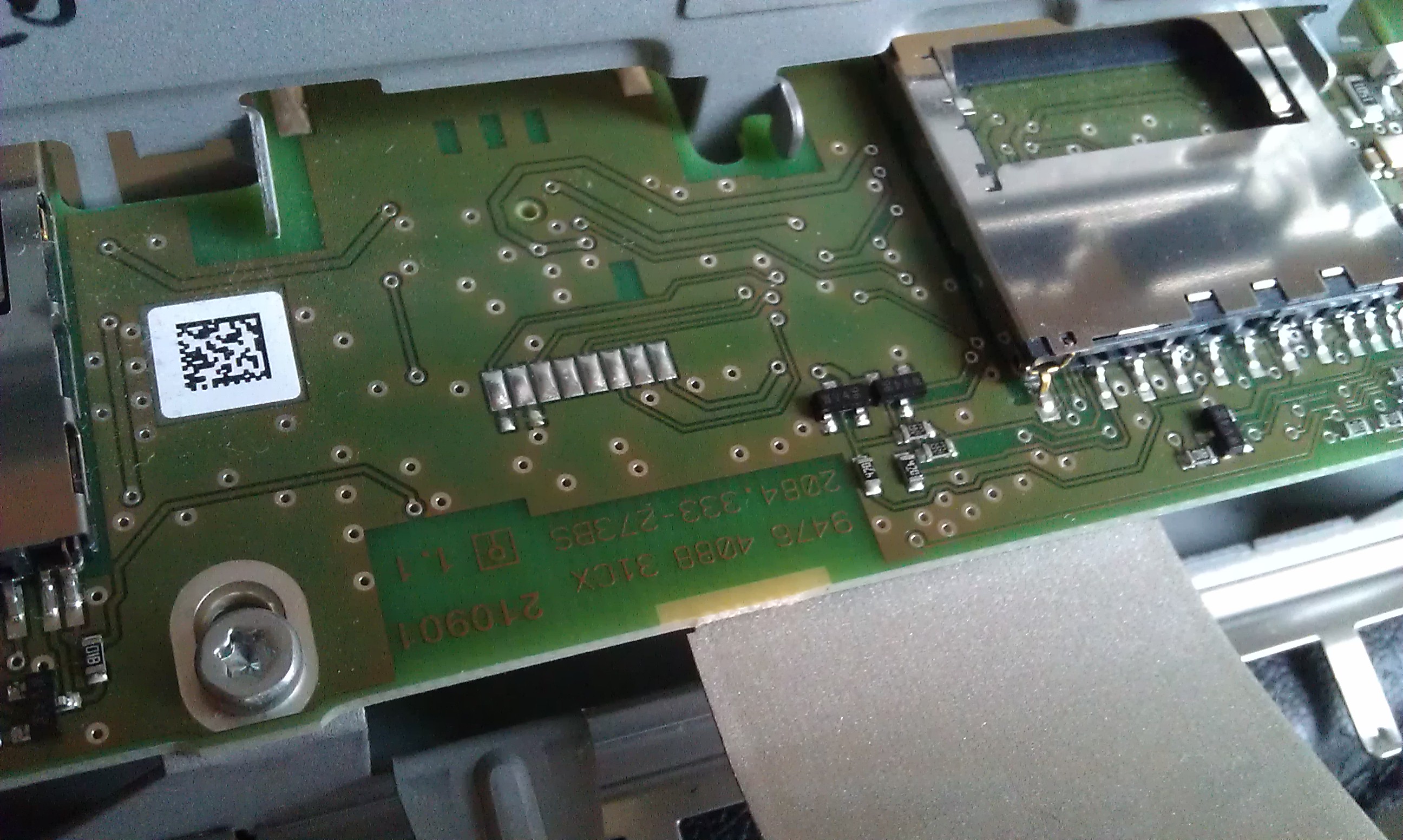

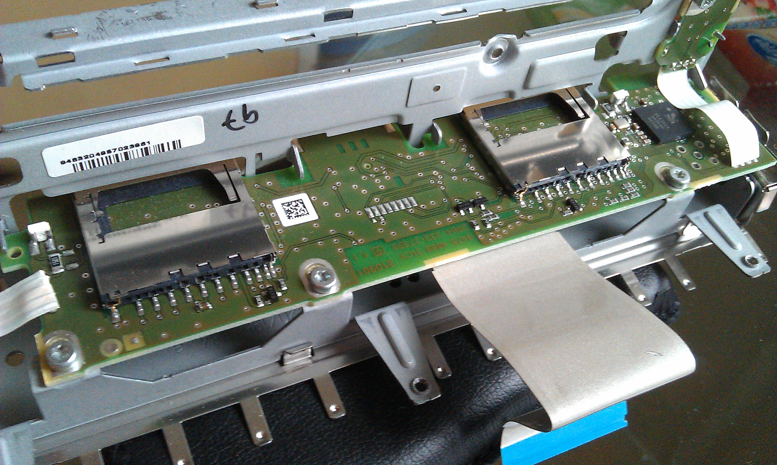

Добрый день. Разбирал свою MMI 3G High и заметил, что на дополнительной плате MMI (что отвечает за слоты SD карт и BT) имеется распайка под установку держателя Sim карточки.
Возник вопрос. Возможно ли впаять держатель и заставить MMI поднимать интернет с неё? Или быть может для этого на основной плате не хватает какой-нибудь микросхемы и антенны для приема GSM сигнала? Если только антенны, я думаю не беда можно и её припаять.
Что скажите?
Что скажите?

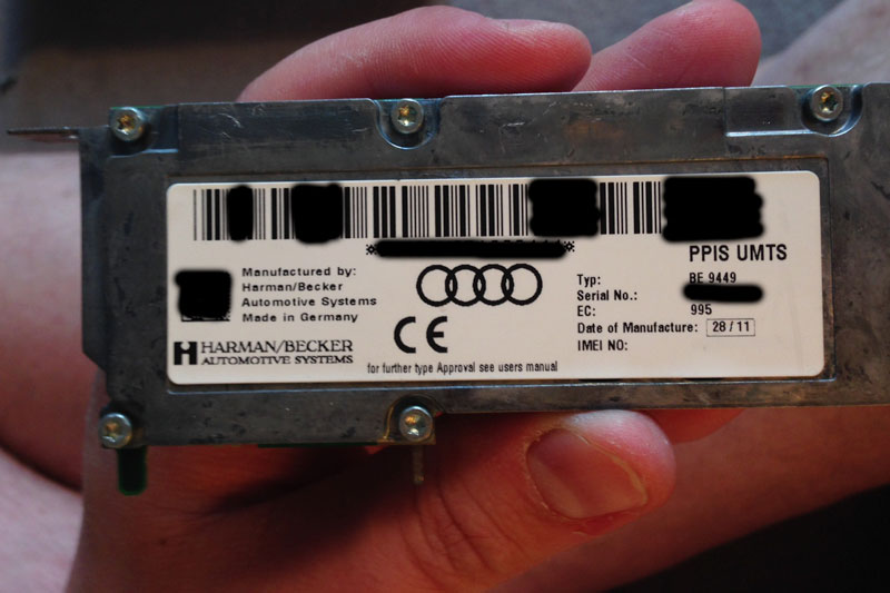

Interesting.bertelsmann писал(а):Hi, this is what the GSM / UMTS Module Looks like.
[ATTACH=CONFIG]27959[/ATTACH]
if you open the unit - front side pointing to you -
it is located on the right side on the backside of the unit.
There is a small connector soldered to the board
where the module is plugged in.
So the module you taken in the picture in connected using a flat cable to the mainboard of the MMI right?
You have opened the module you taken in the picture? If yes could you post more pictures? I think it is a standard telit module....
Thanks
D
bertelsmann
- Пользователь
- Сообщения: 33
- Зарегистрирован: Вт апр 08, 2014 12:33 pm
Hi, no, no flat cable module has the A connector on its left bottom
it is directely plugged onto the connector on the main pcb
sorry i do not have more pictures
the unit is already back in the car.
i do not think it is any standard module
the antenna connector is on the backside of the module
seems to be special made for the mmi unit.
regards
