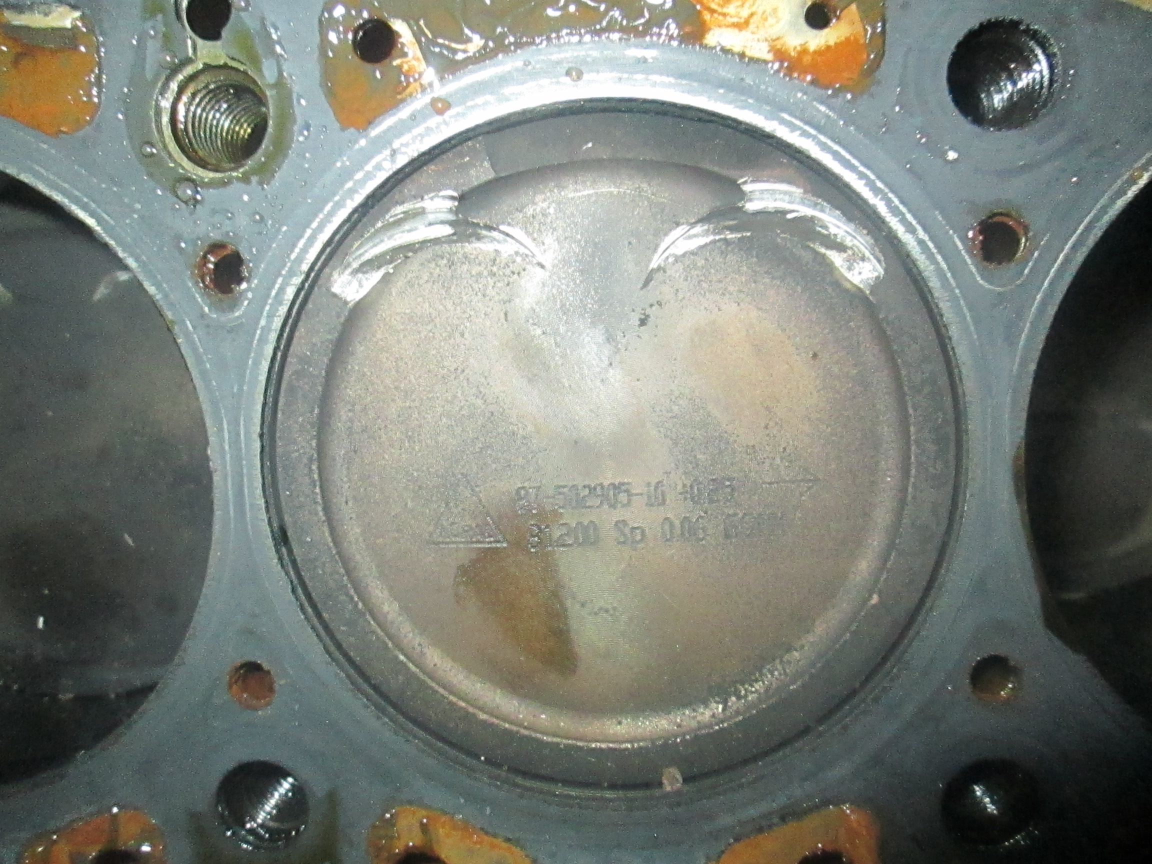

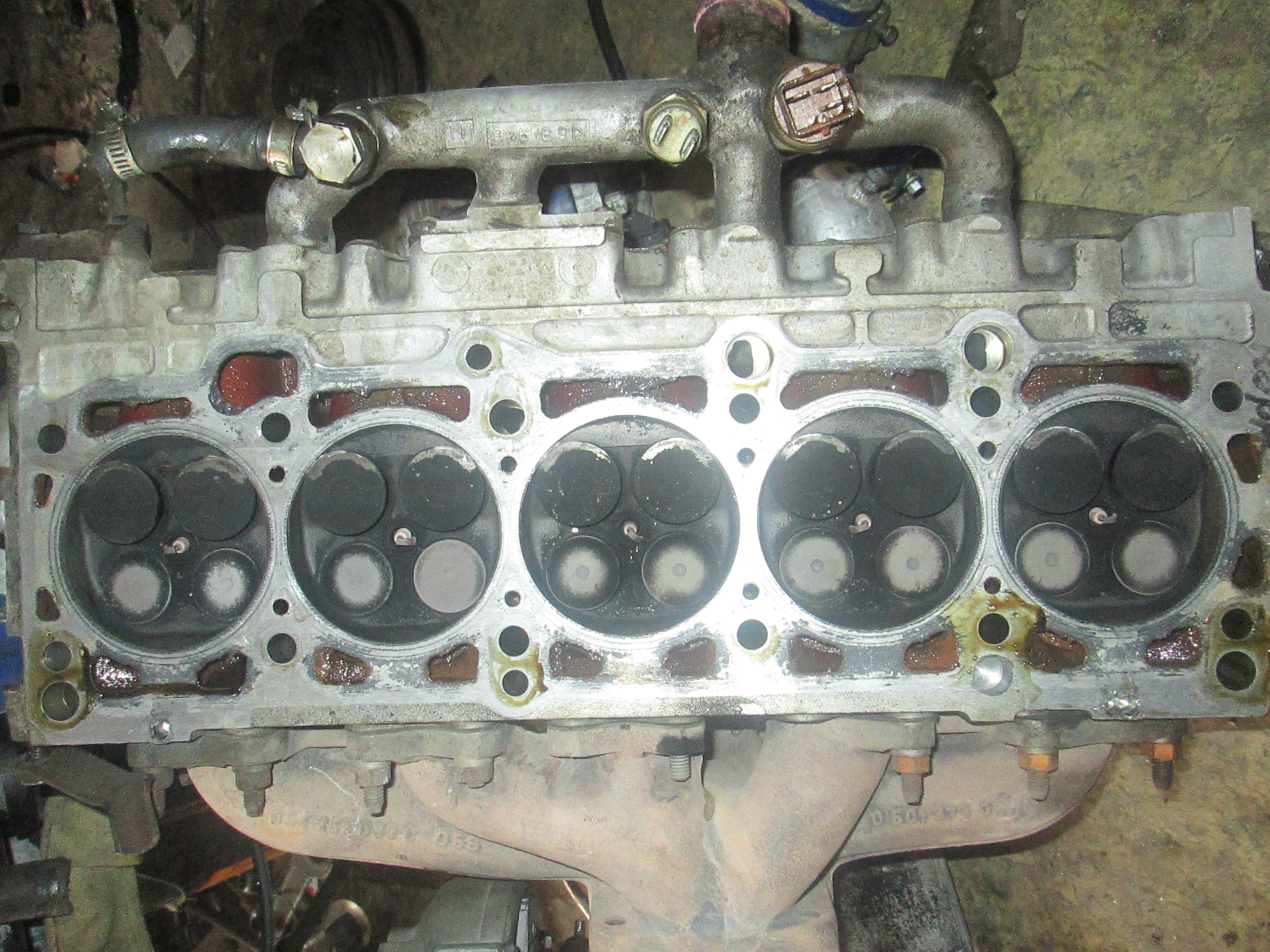

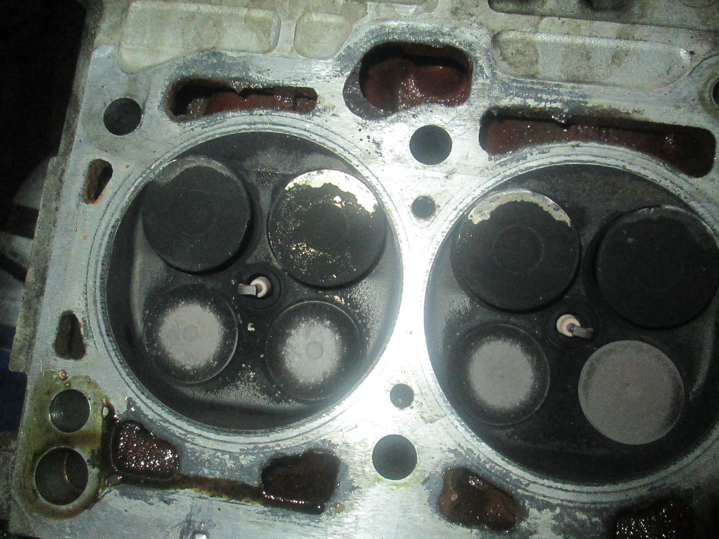

А что за поршня?В принципе просто убрать зазубрины.
Audi A4 DTM
FoxStreet
- Сообщения: 1549
- Зарегистрирован: Чт янв 09, 2014 9:12 pm
- Откуда: Воронежская область
Сообщение
FoxStreet »
moorik писал(а):А что за поршня?В принципе просто убрать зазубрины.
поршня 1.8т пробег тысяч 30
- Сообщения: 5108
- Зарегистрирован: Ср дек 02, 2009 10:56 am
- Откуда: г. Краснодар
Сообщение
Fregat666 »

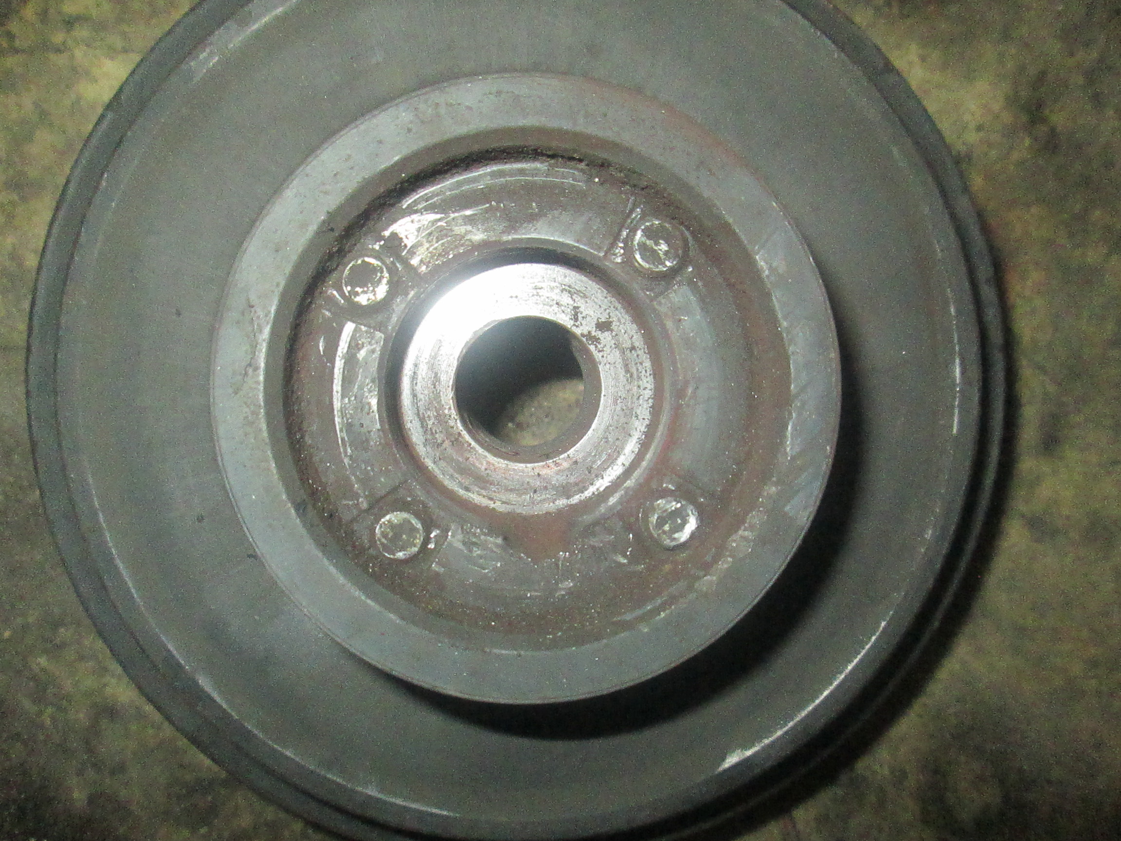

болт в следующий раз хорошенько закручивай и сажай на клей...обязательно со стопором шкива КВ

Fregat666 писал(а):болт в следующий раз хорошенько закручивай и сажай на клей...обязательно со стопором шкива КВ
закручивал итак неплохо пол года же проездил) теперь буду закручивать как в последний раз)

FoxStreet писал(а):закручивал итак неплохо пол года же проездил) теперь буду закручивать как в последний раз)
а лучше как положено

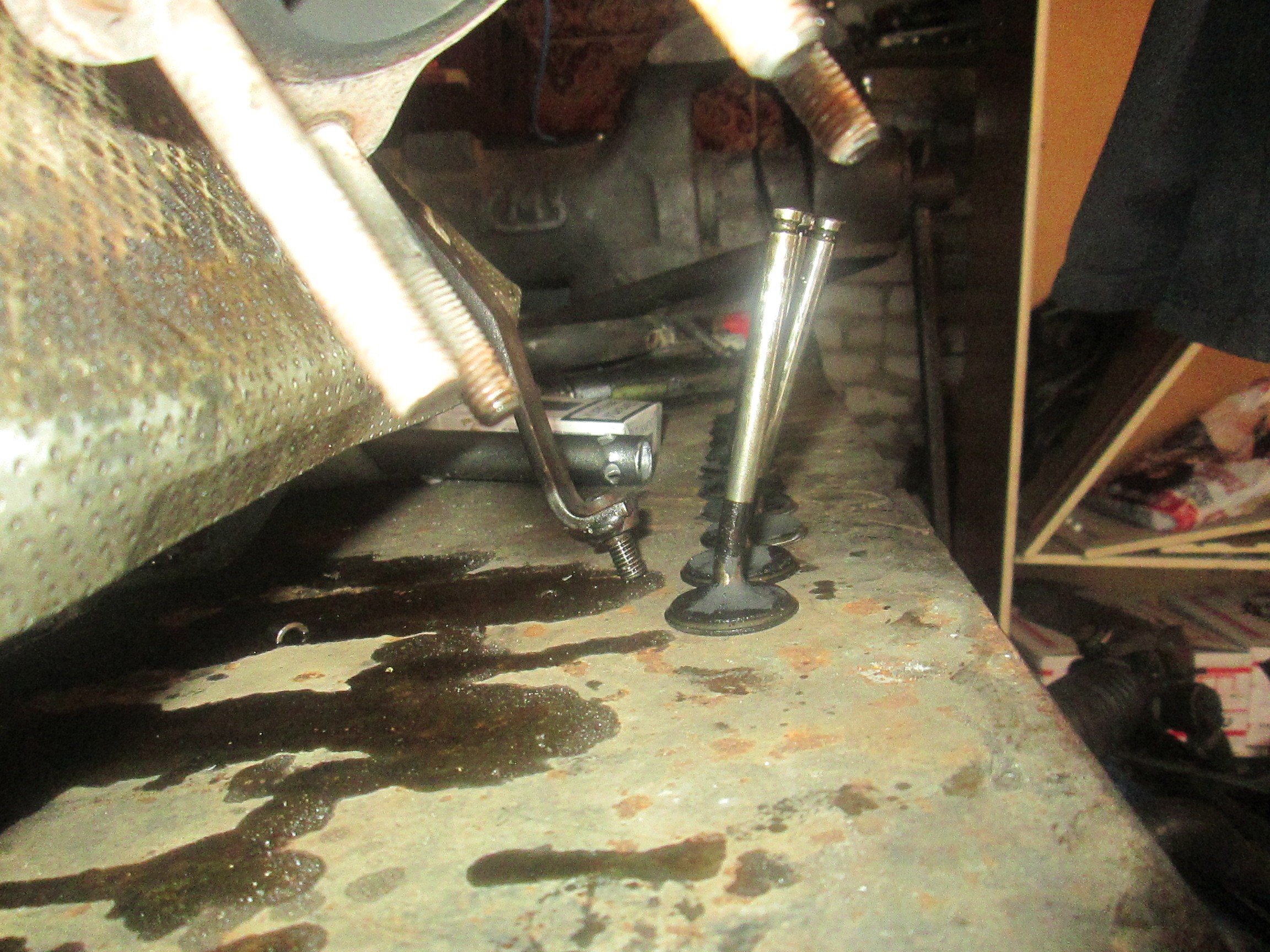

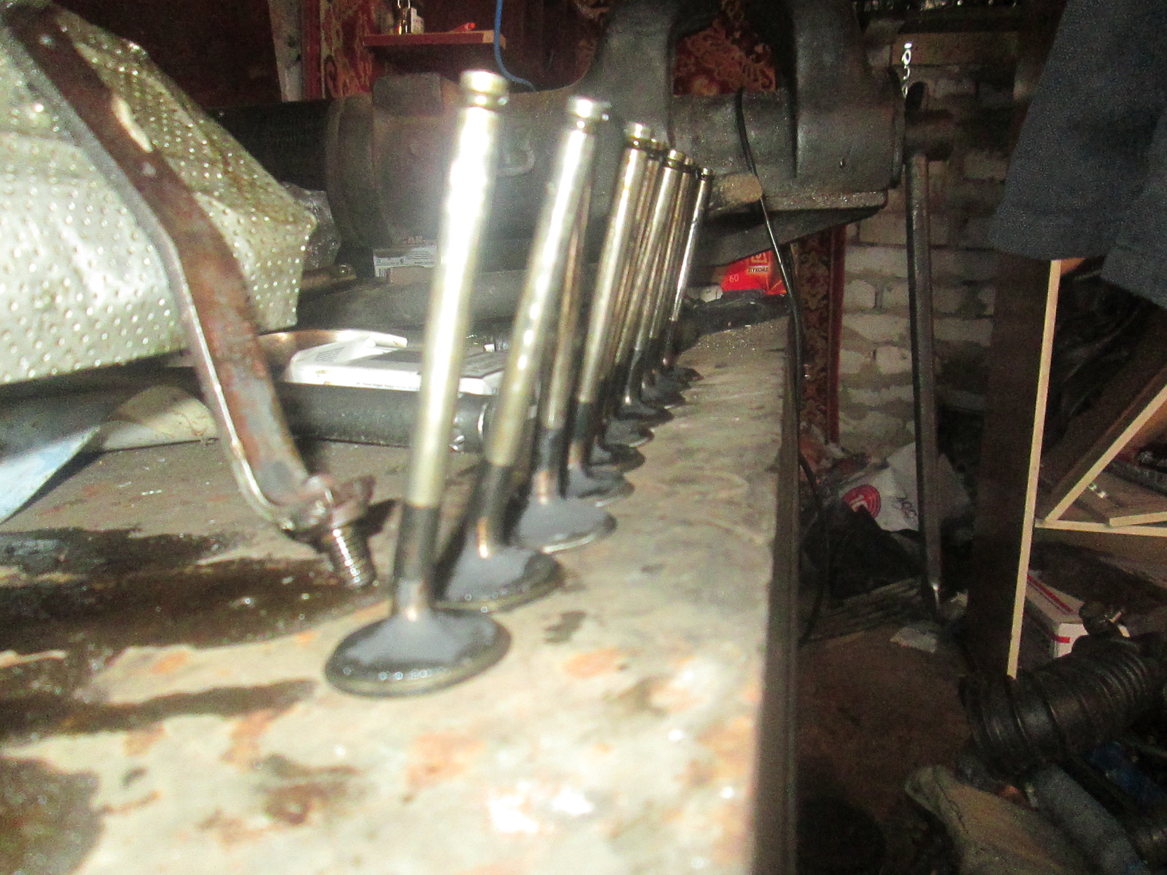

какие клапана взять товарищи? подскажите пожалуйста)
keks
- Сообщения: 820
- Зарегистрирован: Пт сен 18, 2009 2:10 pm
- Откуда: СПБ
Сообщение
keks »
Клапана охуенны
Без этого
снова открутится.
- Сообщения: 5108
Сообщение
Fregat666 »
Ferrea как то так.... номера не знаю... надо искать
- Сообщения: 15745
- Откуда: Анжеро-Судженск
Сообщение
BlindHorse »
FRECCIA R4294/R впуск, R4295/BMARCR выпуск
(с) Patriot
Eisbar
- Сообщения: 3147
- Зарегистрирован: Пн апр 20, 2009 4:56 pm
- Откуда: Moskau
Сообщение
Eisbar »
Сочувствую! Есть шестерня к шкиву новая в наличии, если что. И болт есть новый.
FoxStreet
- Сообщения: 1549
Сообщение
FoxStreet »
BlindHorse писал(а):FRECCIA R4294/R впуск, R4295/BMARCR выпуск
спасибо)
