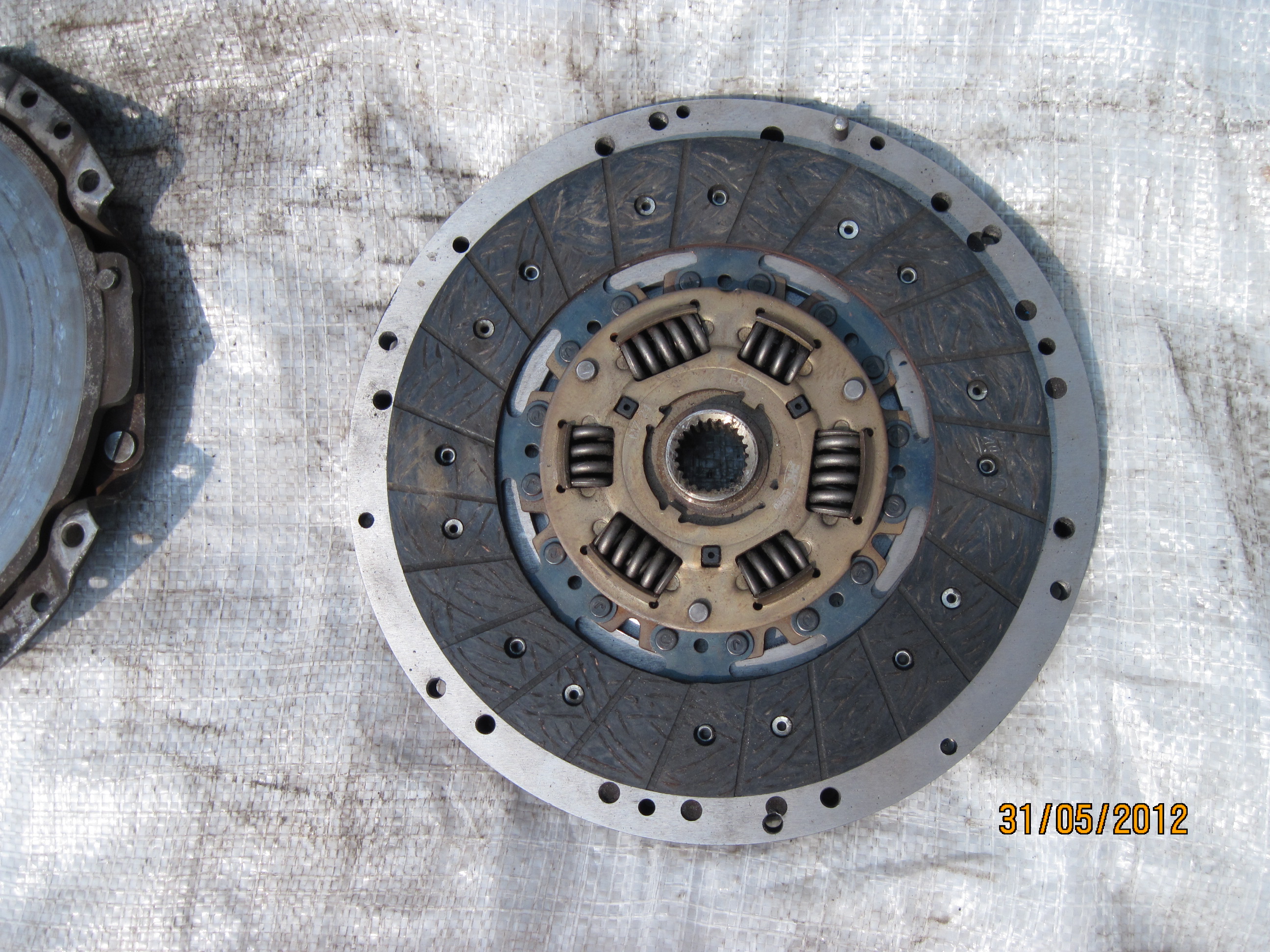

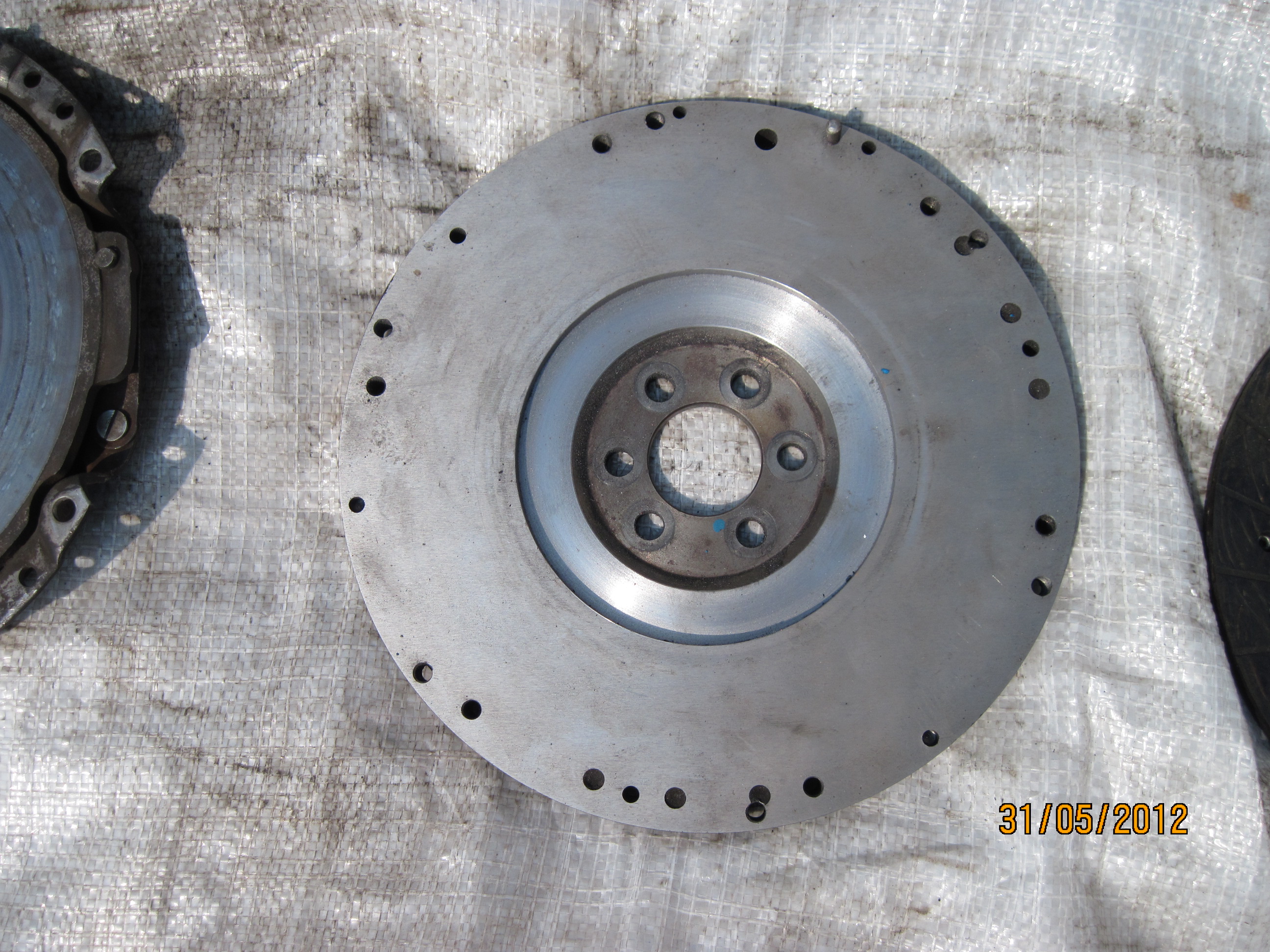

собственно, от чего и как присрать одномассовый маховик на 1,8т продольный? и сцепление какое брать? желательно, под 240 мм.
RazzoR
всегда в наличии под рс4б7сцепу. переживет наверное машину в целом:
если надо бюджетные варианты, то есть просто пересверленные, облегченные , отбалансированные.
на маховик можно вешать обычные 240мм корзины, двухлепестковые любой жесткости, что столько мотор не выдаст.

У меня на А4 В6 1.8Т кваттро стоит маховик от бочки и бездемпферное сцепление 240мм, держит отлично, но при разгоне на малых оборотах(до2000) идет вибрация, после 2000 пропадает. Я уже привык не опускать обороты ниже 2000.RazzoR писал(а):3000951052 вот такой комплект. и под него у Скитальца маховик взять. единственное, что смущает - как будет ездить без демпферов вообще?..
