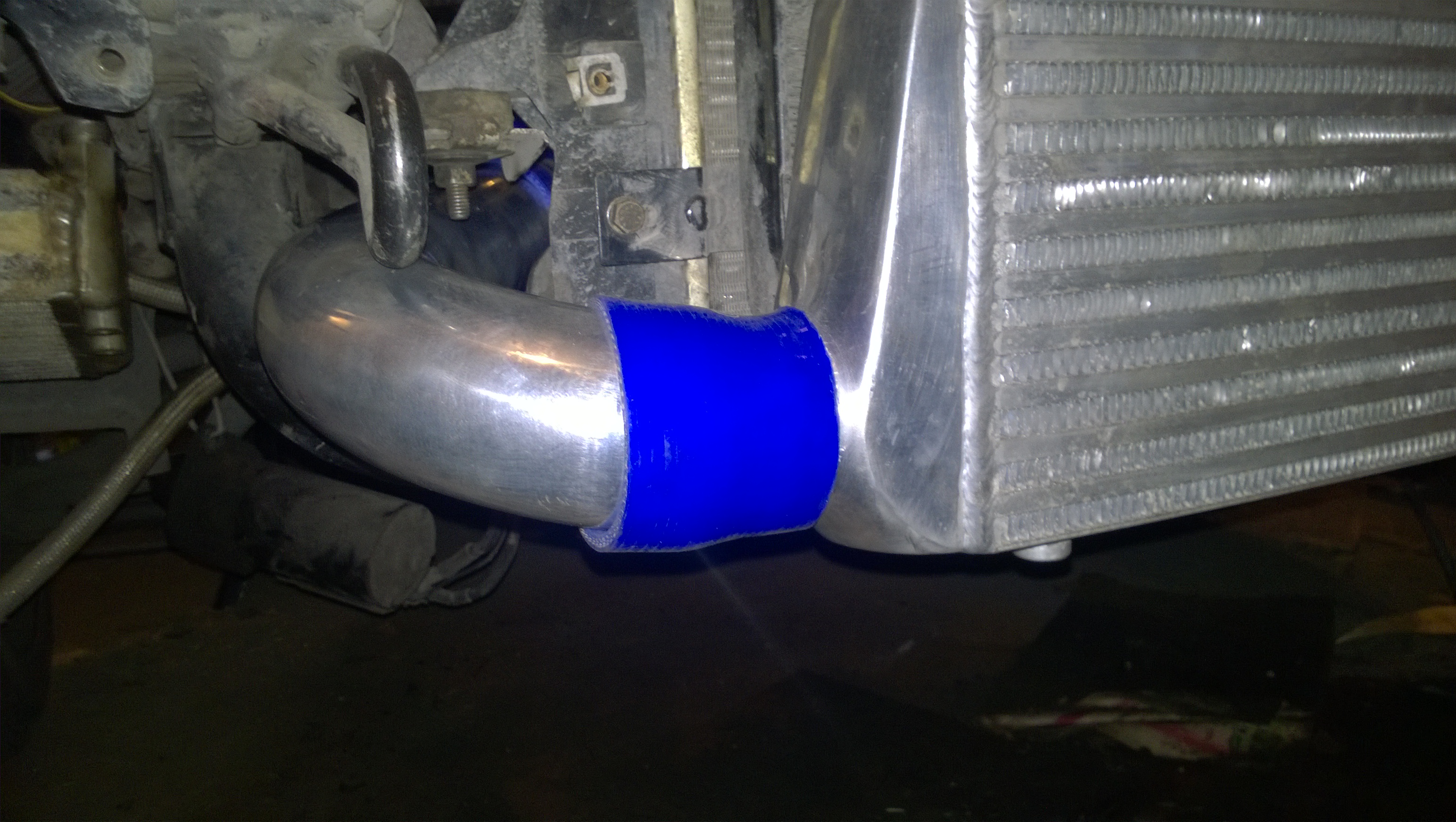

BlindHorse писал(а):Начал пайпинг делать.
[ATTACH=CONFIG]29420[/ATTACH]
покритиковал бы идею закрепления фмика на "тосольном" радиаторе....
это лишние 4-6кг веса...это может ещё и ладно...но что будет зимой? в твоей местности ты обязательно вопрёшься в сугроб или глубокую колею ...и фмик начнёт ломать радиатор тосола через его крепления...
исходя из этого я бы посоветовал сделать рамку закреплённую на лонжеронах ...как раз есть справа=слева по две резьбы М8..
если надо могу сфотографировать как сделал крепление для своего фмика
а какой размер твоего фмика?
куда и как денешь трубку охлаждения гура?
dimo61 писал(а):помня про твою любовь к целому идеальному стоку,посоветовал бы порезать бросовый бампер от обычной сотки или А6
почти целый эсочный бампер резать под фмик - грех ....нижняя губа будет просто висеть в воздухе ничем не скреплённая...
вырез под фмик настолько испохабит бампер,что несоответсвие по крыльям просто не будет бросаться в глаза...
а если взять в руки "паяльник под пластмассу",то и под эсочные крылья можно подогнать-наварить...
Бампер у меня по низу сломанный уже, так что резать не страшно. Буду выводить бампер под FMIC стеклотканью, ничего висеть нигде не будет. Пока без бампера поезжу.
dimo61 писал(а):покритиковал бы идею закрепления фмика на "тосольном" радиаторе....
Висит временно пока так, для примерки. Потом сделаю как на фотке. Трубку ГУР или снизу или над кулером, тоже варианты есть. Можно и штатный маслокулер на охлаждение приделать вместо трубки и разместить в районе штатного интеркулера. Размеры фронтальника замерю вечером.
