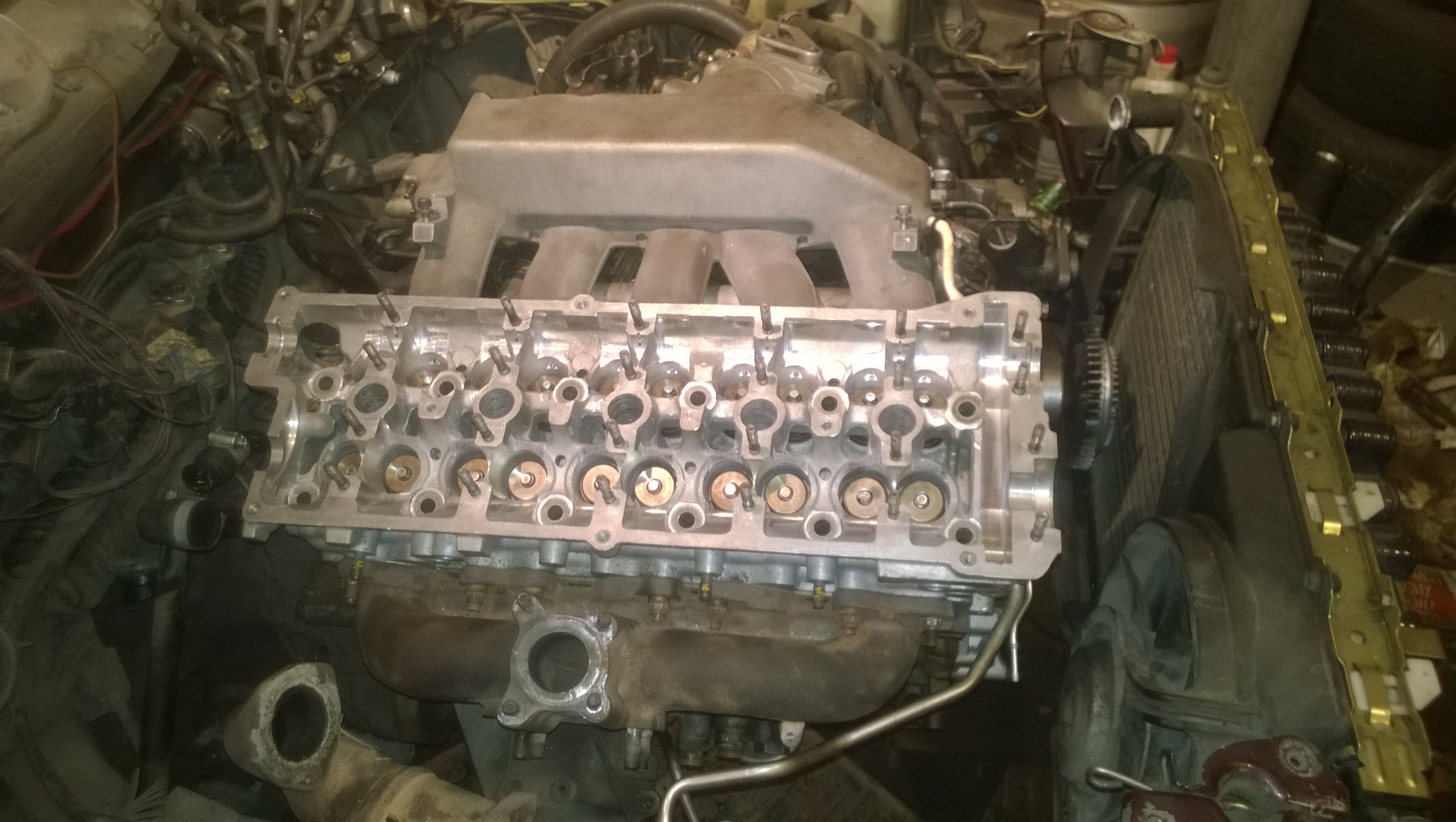

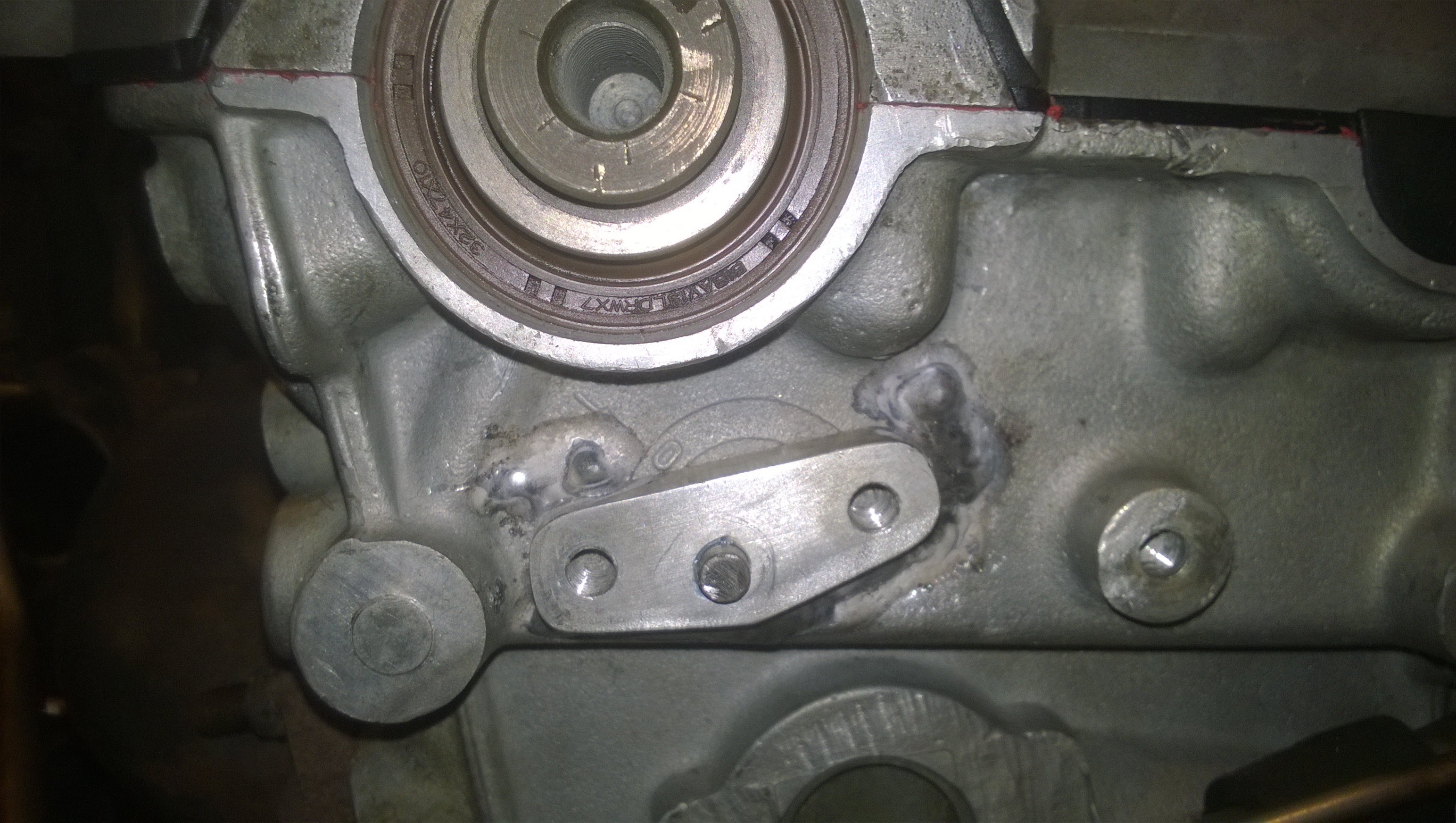

Сборка движется. Собрал 3В ГБЦ приварил площадку под ДХ. Выточил заглушки на трубки охлаждения турбины, так как гибрид К26/НХ35 без охлаждения ОЖ. Кастрировать трубки не стал, чтобы в любой момент можно было вернуться к стоку.

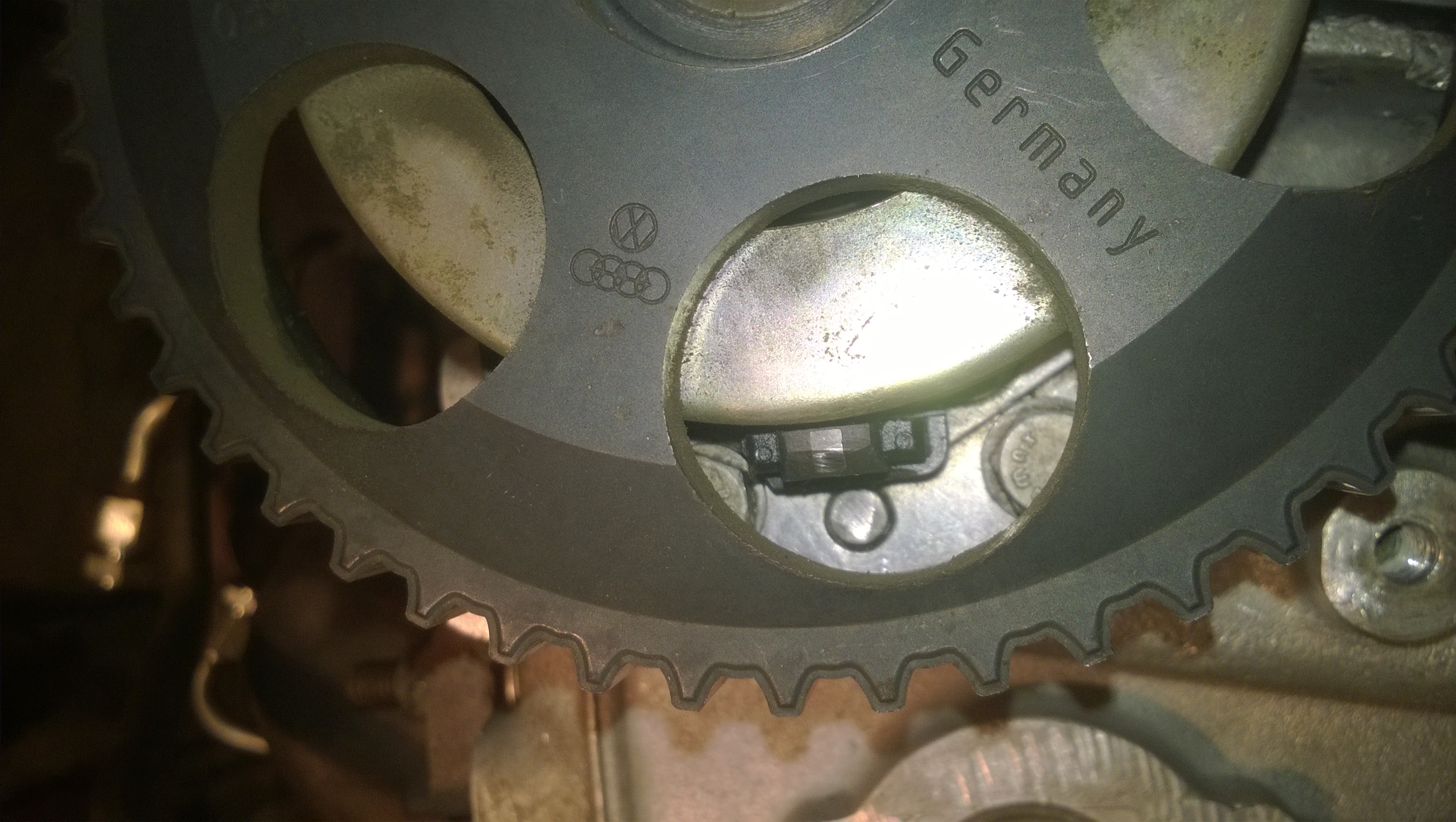

Вместо сломанного разъема припаял к ДХ провод от датчика детонации - подошел идеально. Площадка приварилась тоже нормально.
Сломал шпонку шестерни распредвала, купил шпонку от ТАЗа, буду пилить.

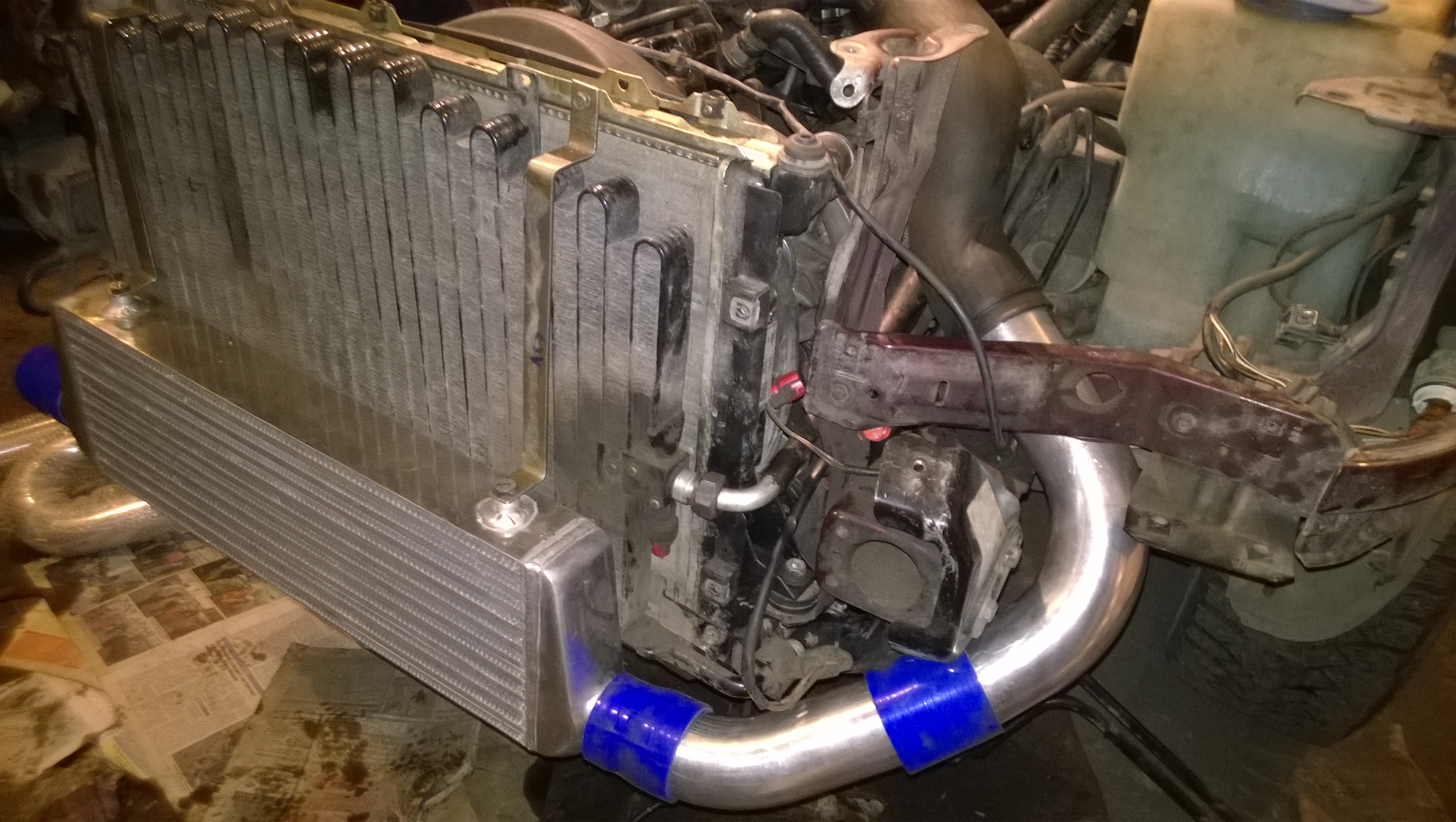

Приколхозил V8 маслокулер на крепления в штатные места, переходники на маслошланги надо выточить, шланги штатные подходят нормально. Начал пайпинг делать.

Юра , какой диаметор патрубков у кулька ?
Кулер 56 пайпинг 63.
