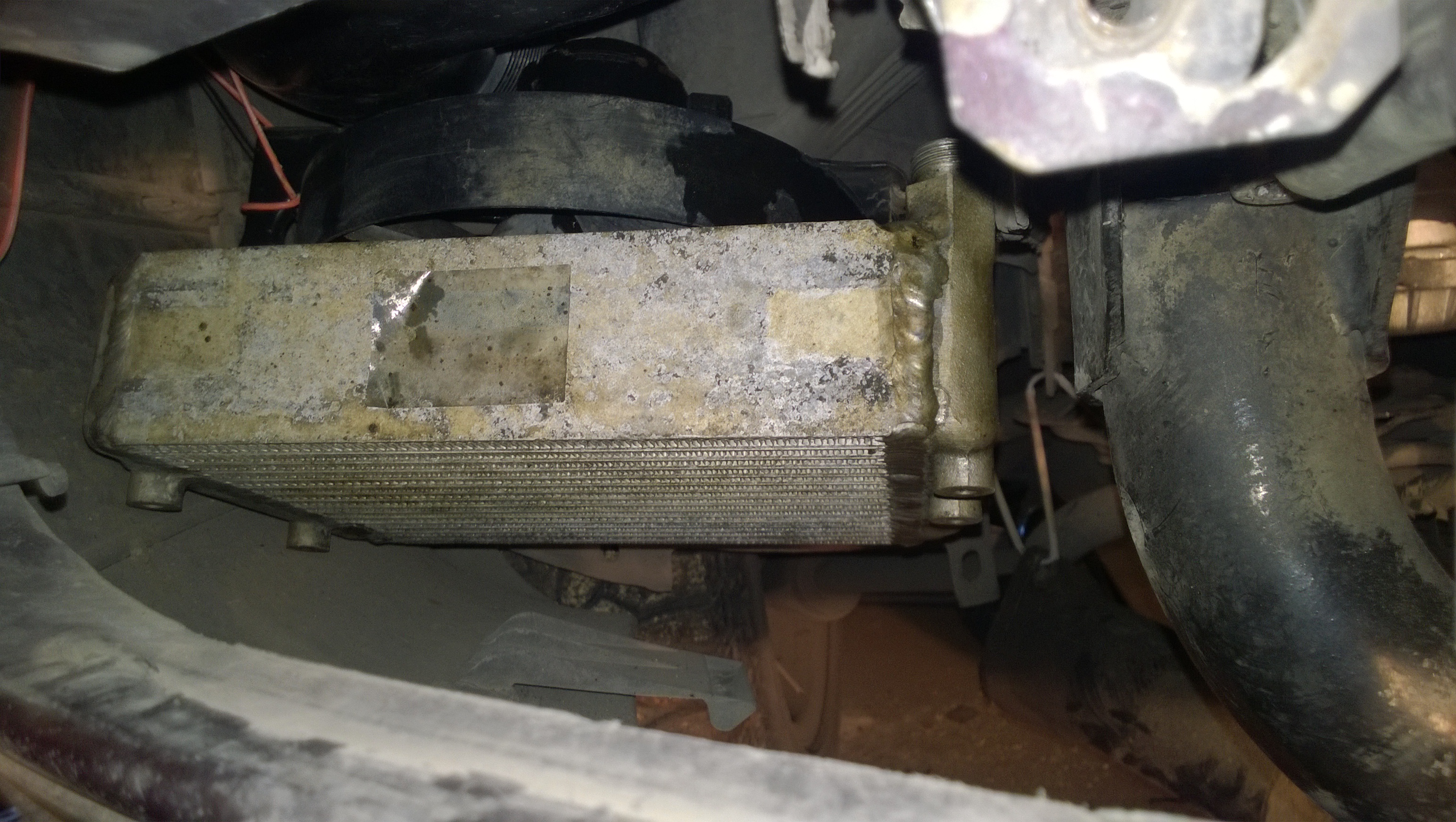

Продолжение про установку маслонасоса от 3В, вот так встает с отпиленным роликом и доработка кожуха, вырезается пластинка и приклепывается к кожуху:

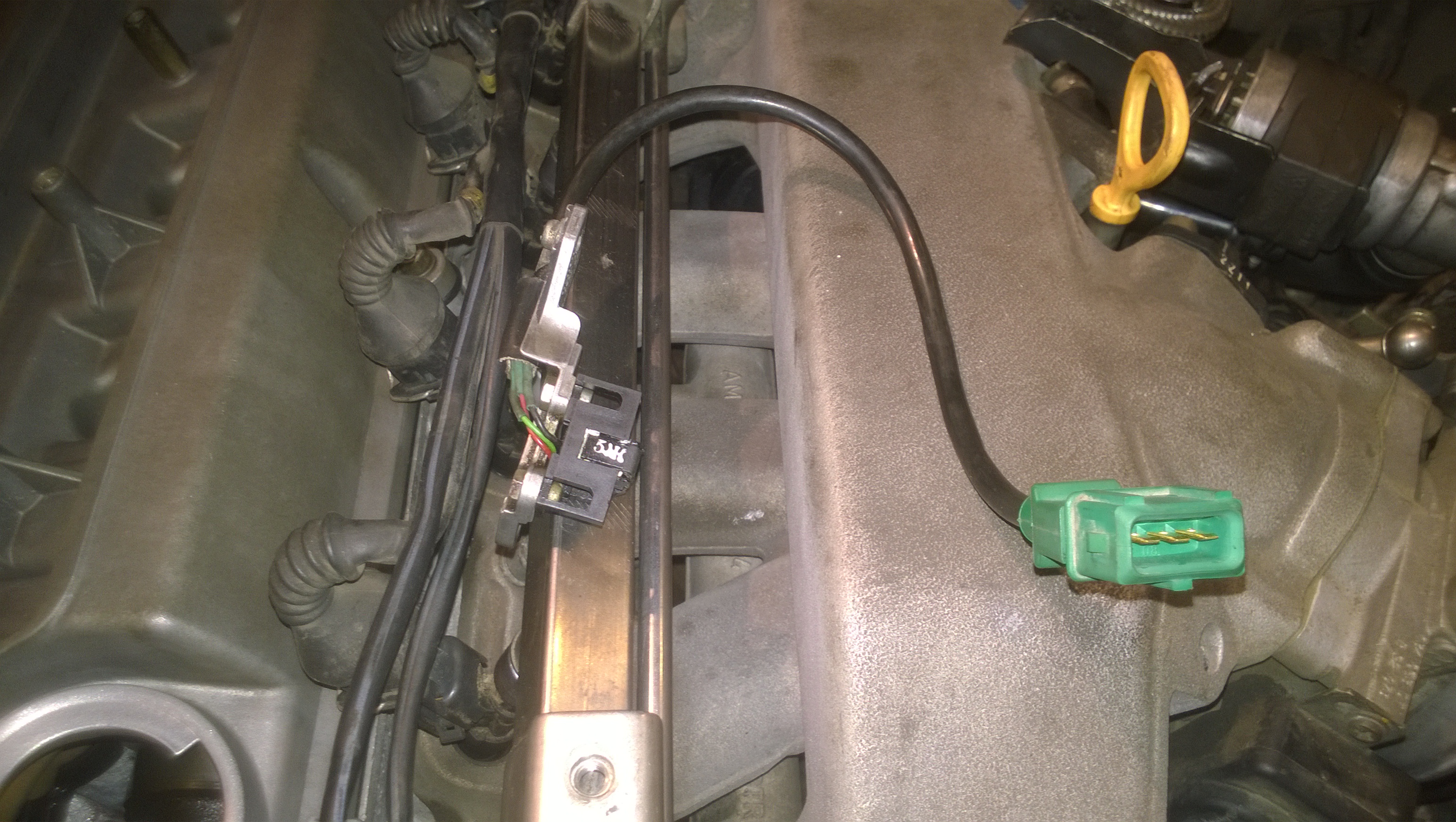

Вместо сломанного разъема припаял к ДХ провод от датчика детонации - подошел идеально. Площадка приварилась тоже нормально.
