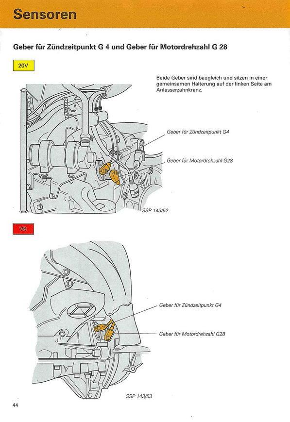

Подскажите пожалуйста где находиттся этот датчик на AEC.

Ребята ну реально скажите где этот датчик кто знает?
снизу слева по ходу движения ближе к кпп, примерно между блоком и кпп смотрят на махвоик.... на площадке, там их два....
