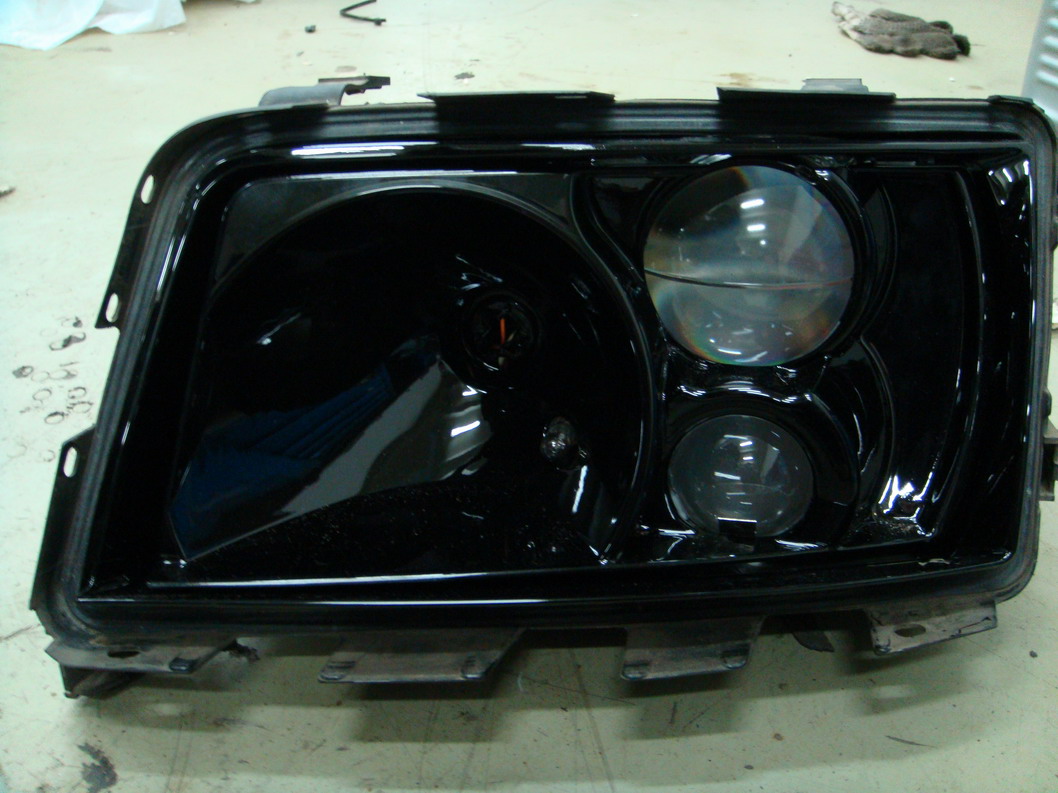

Отшлифованное и отполированное стекло и би-линза в штатном отражателе фары с6/45

Van Helsing писал(а):Отшлифованное и отполированное стекло и би-линза в штатном отражателе фары с6/45
Как хорошо шлифанули. А технология?

anton 44 писал(а):Как хорошо шлифанули. А технология?
+1
Би линзы уже приехали, осталось стёкла шлифовать/полировать...
Сначала сплошным (неразрезным) алмазным диском, потом зачистным который лепестковый 40-й, затем 80-ой наждачкой, затем полировочная паста.
По началу пробовали неалмазным диском по камню, но он скалывает и греет стекло, в результате чего стёкла лопаются, а алмазный срезает и не греет.
Из инструментов - болгарка и шлифмашинка фестоловская.
anton 44
Сообщения: 8433
Сообщение anton 44 »
Van Helsing писал(а):Сначала сплошным (неразрезным) алмазным диском, потом зачистным который лепестковый 40-й, затем 80-ой наждачкой, затем полировочная паста.
а у меня чет с алмазной пастой не получилось.. Потому на ГОИ перешел
