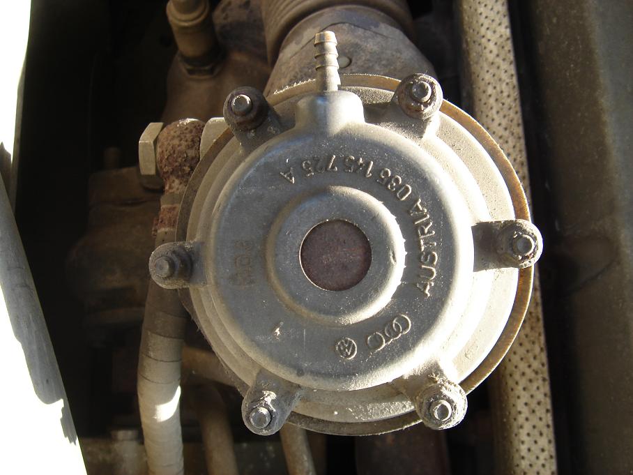

Edler писал(а):А где и за сколько купил? че то тоже захотелось 8-O
:) Да это у всех есть, ниче покупать не надо. Там, где у тебя турбина, сверху есть циллинд с гаечками по кругу и с металлическим соском :) , про который еще все спрашивают - "а где там шланжик, почему у меня там ничего нет?" Так вот, посередине его есть болт под шестигранник, возможно залитый какой-то хренью, чтоб такие экспериментаторы не крутили. Вот его оказывается таки можно крутить :)

YanRS писал(а):Есть одно предположение, что на 1-ой и 2-ой передачах ВГ всегда приоткрывается мозгами для сохранности трансмиссии. Закручивая болт, мы добавляем буста на первых передачах.
Здесь тот редкий случай, когда мне было фиолетово на теорию, главное, что тачка поехала на малых оборотах. То, что буст вырос на меньших оборотах, я прекрасно видел на механическом датчике наддува
****Ян чесно говоря думал что ты больше разбираешься в матчасти!!!!
Ок давай попорядку:
В свободном состоянии ВГ всегда закрыт под действием усилия пружины!
чтобы открыть ВГ надо :
1. или давление выхлопных газов на поршень снизу, но AANпружина настроена так, что это наступает при ИЗБЫТКЕ порядка 1,6Бар
2. или избытке который подводица через тактовый клапан от турбины в нижнюю камеру ВГ, тогда ВГ может начать открываца раньше.. например при аварийном режиме или поломанном или полностью открытом N75 это наступает при 0,5-0,6 избытка.
ТАким образом открыть ВГ может только избыток, и никто другой, т.к. в AAN используется только нижняя камера ВГ!!!
З.ы. более того 4 года назад када я был молодой и зеленый и незаморачивался матчастью, то тоже решил поднять давление на свежекупленной рабочей S6/AAN/АКПП, шоб хоть както оживить тошнотика, усилив пружину путем подкладівания под нее кучишайб как на старом добром МС)), но результат біл абсолютно НУЛЕВОЙ!!!!

Хорошо, а почему же тогда при закручивании это болта машина реально лучше едет? Причем я на газ не давлю почти - сама легко разгоняется, т.е никакго тупения нет.
Слышал такое выражение - этим болтиком "поднимаем наддув" (дословно).

Ну вот я говорю - подкрутил болт, почувствовал, что она поехала лучше. Я все таки знаю, как моя помойка ездила до и после. Вот поэтому и хочу понять, почему получается такой эффект.

GanS6 писал(а): :) Да это у всех есть, ниче покупать не надо. Там, где у тебя турбина, сверху есть циллинд с гаечками по кругу и с металлическим соском :) , про который еще все спрашивают - "а где там шланжик, почему у меня там ничего нет?" Так вот, посередине его есть болт под шестигранник, возможно залитый какой-то хренью, чтоб такие экспериментаторы не крутили. Вот его оказывается таки можно крутить :)
Ок!Спасибо!
Поэксперементирую, потом скажу какие ощущения

Подниму тему, есть 3 вопроса:
1. Есть ли оптимальное положение этого винтика, или тупо "до упора" и будет щастье?
2. Все таки, чем нибудь это грозит мотору или АКПП?
3. Если это так легко делается, почему на заводе сразу его "не закрутили" или не поставили более жесткую пружину?

LehaNAH писал(а):а почему на заводе сразу RS2 кит не поставили и прошивочку сил на 370? поэтому же и пружинка такая стоит. Кваттроман по болтику больше расскажет - он постоянно с ним экспериментирует. Вот и вчера вечером чёта крутил, но я пьяный был - результат не понял :)
Не, ну понятно - это дороже. Больше жор бензина, больше налог, большая турбинка и т.д. А болтик-то почему не накрутили? Казалось бы, чем плохо, что машина лучше едет с самых низов?

GanS6 писал(а):Не, ну понятно - это дороже. Больше жор бензина, больше налог, большая турбинка и т.д. А болтик-то почему не накрутили? Казалось бы, чем плохо, что машина лучше едет с самых низов?
хе-хе... с низов? Ты ваапче этим винтиком бус поднимаешь, насколько я понял. Если повышаешь буст - льёшь больше бензуса... ну и всё, что с этим связано... Некоторым винтика мало - они пружинку пожеще ставят и дуууют :)

LehaNAH писал(а):хе-хе... с низов? Ты ваапче этим винтиком бус поднимаешь, насколько я понял. Если повышаешь буст - льёшь больше бензуса... ну и всё, что с этим связано... Некоторым винтика мало - они пружинку пожеще ставят и дуууют :)
Ну да, я ж говорил - "поднимаем буст". Не знаю матчасть, но как раз с низо она гораздо лучше едет! Если это из-за того, что бензина больше льется, тоже хорошо.
Пружинку говоришь :D Где взять?
Это он в центре?Она чем то забита, очень твердым.Или которая сбоку?
Можешь тыкнуть конкретно?
Хочется поэксперементировать!
GanS6
Сообщения: 871
Сообщение GanS6 »
Edler писал(а):Это он в центре?Она чем то забита, очень твердым.Или которая сбоку?
Да, который в центре. Расковыряй отверткой и эксперементируй :)
