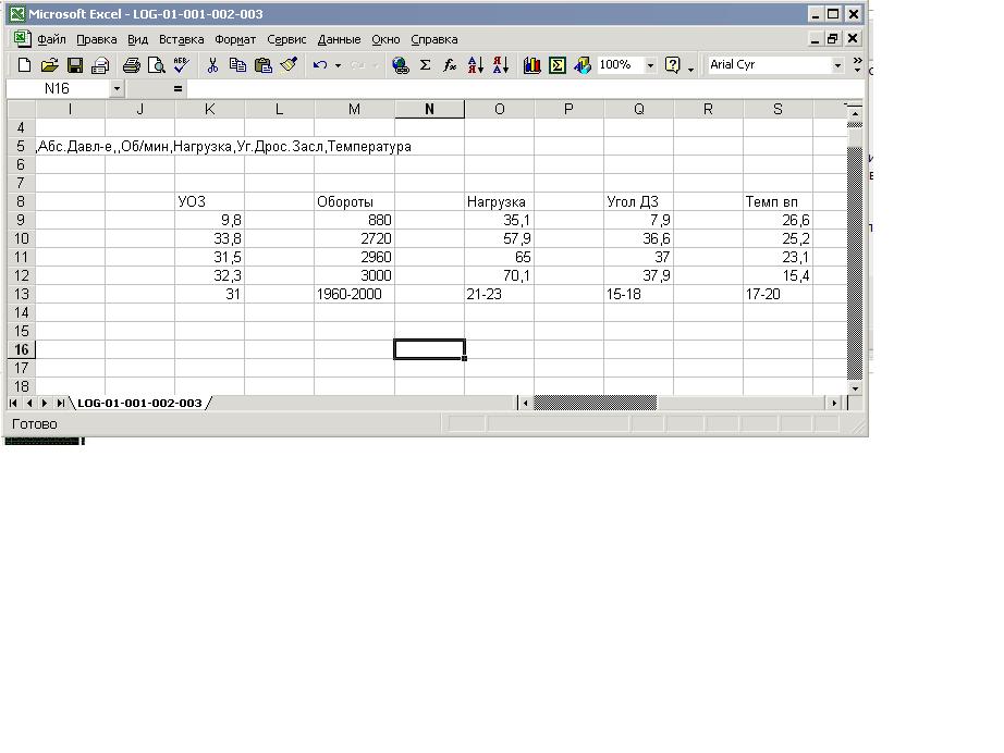

Мне интересен только угол в сочетании с оборотами и Т воздуха и тд, то есть не мощностные характеристики, а с точки зрения экономичности ну например в сравнении со стоком и мтм.

Итак-выложенный лог как я понял снят в основном в круизном режиме и лайт-троттл, некая наиболее интересная выжимка из него это вот на втором принтскрине.

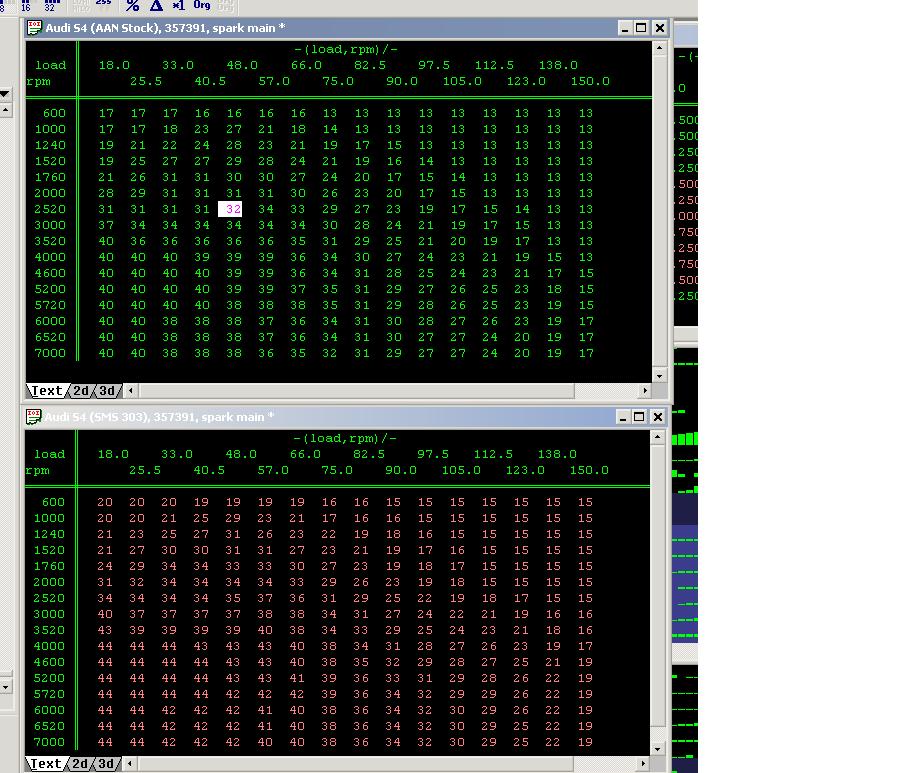

Вообще то-чип странный. Зажигание в нем судя по всему нетронуто совсем. На фотко внизу-принтскрин из виноли с углами для стокового AAN и для SMS прошивки. Сопоставив нагрузку и углы видно, что смсые углы гораздо злее тех что в логе. Лог же почти идеально следует заводским углам.

a200tq писал(а):Итак-выложенный лог как я понял снят в основном в круизном режиме и лайт-троттл, некая наиболее интересная выжимка из него это вот на втором принтскрине.
ЗЫ-то на чем вот уже полгода ездит Патриот и месяцы ВВ приводить тут не буду дабы не волновать публику лишний раз)
357391 -что за софтваревершен?
интерестно что углы при факторе и офсете .75 -22.5 - в стандарте другие :)

Vitaliy_S6 писал(а):357391 -что за софтваревершен?
Потому что фактор не 0.75 :)
