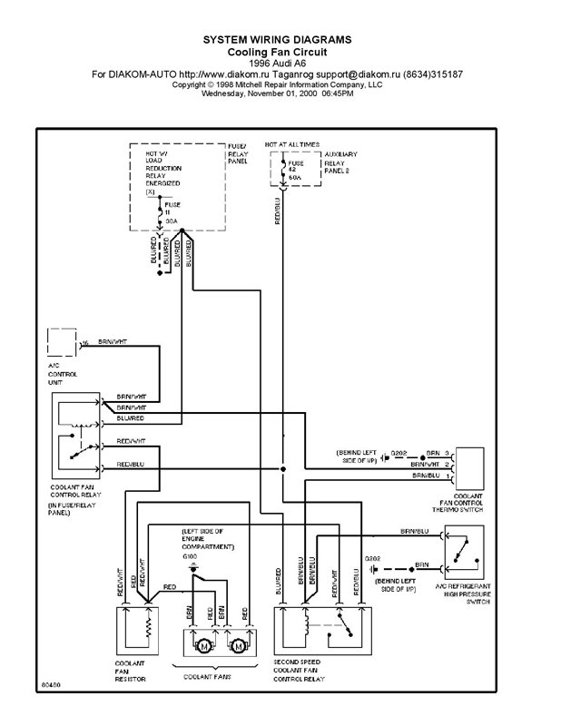

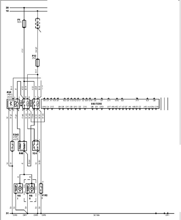

подскажите, s152 это че?
схема управления вентиляторами adr

термореле мож
датчик включения в радиаторе.

ДАТЧИК ЗДЕСЬ S24
Audi A6 c4 2.8 AAH AКПП
Предположу, что от климата датчик высокого давления, включает третью скорость вентиляторов.

исходя из схемы то идет сюда: a\c refrigerant high pressure switch
это и есть датчик высокого давления?
как она связяан с реле второй скорости?
получается у меня может коротить реле второй скорости из того, что датчик F23 барахлит? она пытается включить вторую скорость потому что давление хладагента повышается? можете пояснить..
И почему везди пешут третья скорость? У меня их 2, медленная и вторая максимальная или бывает еще одна
и как его проверить если с проводкой все в порядке
