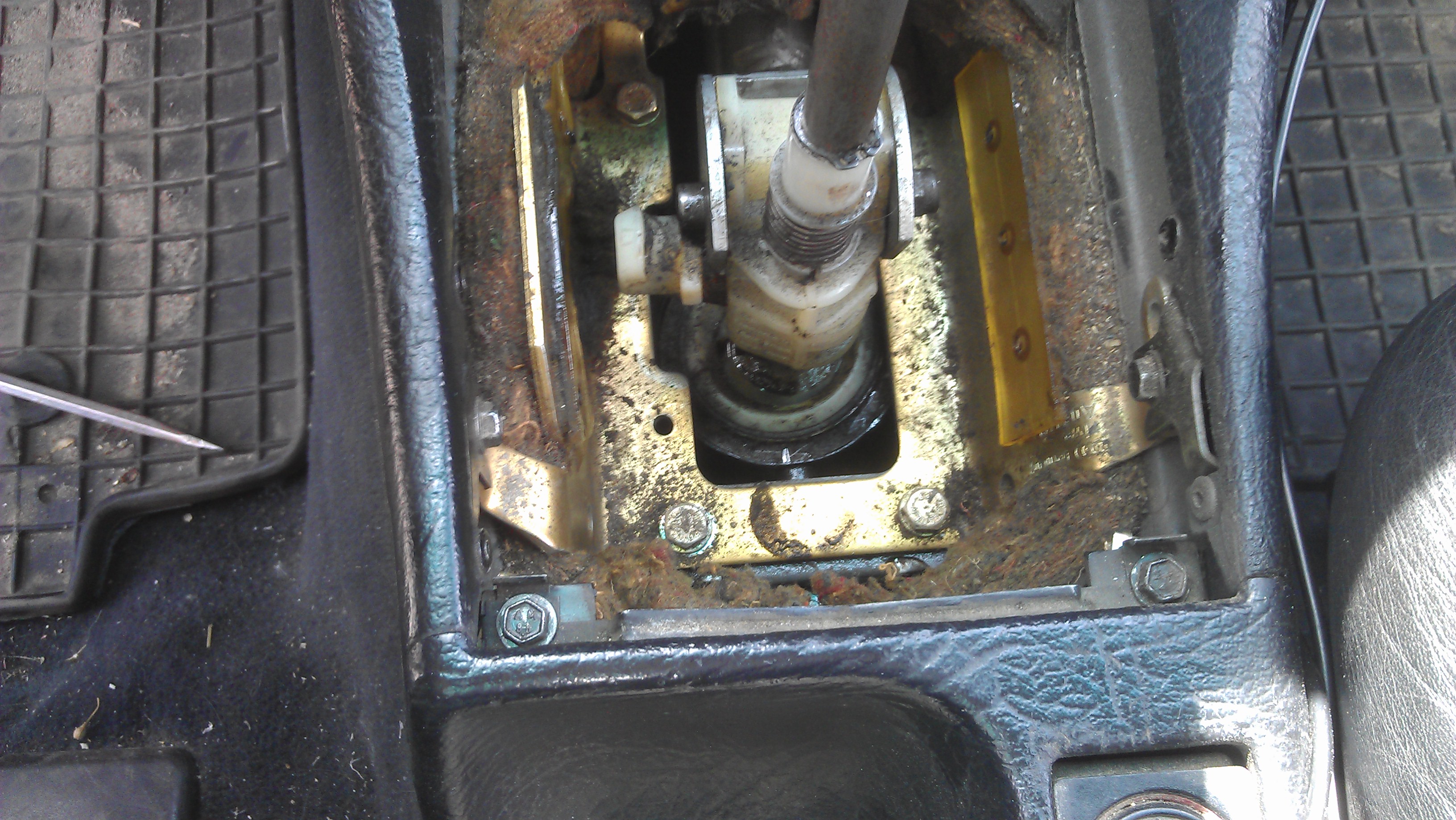

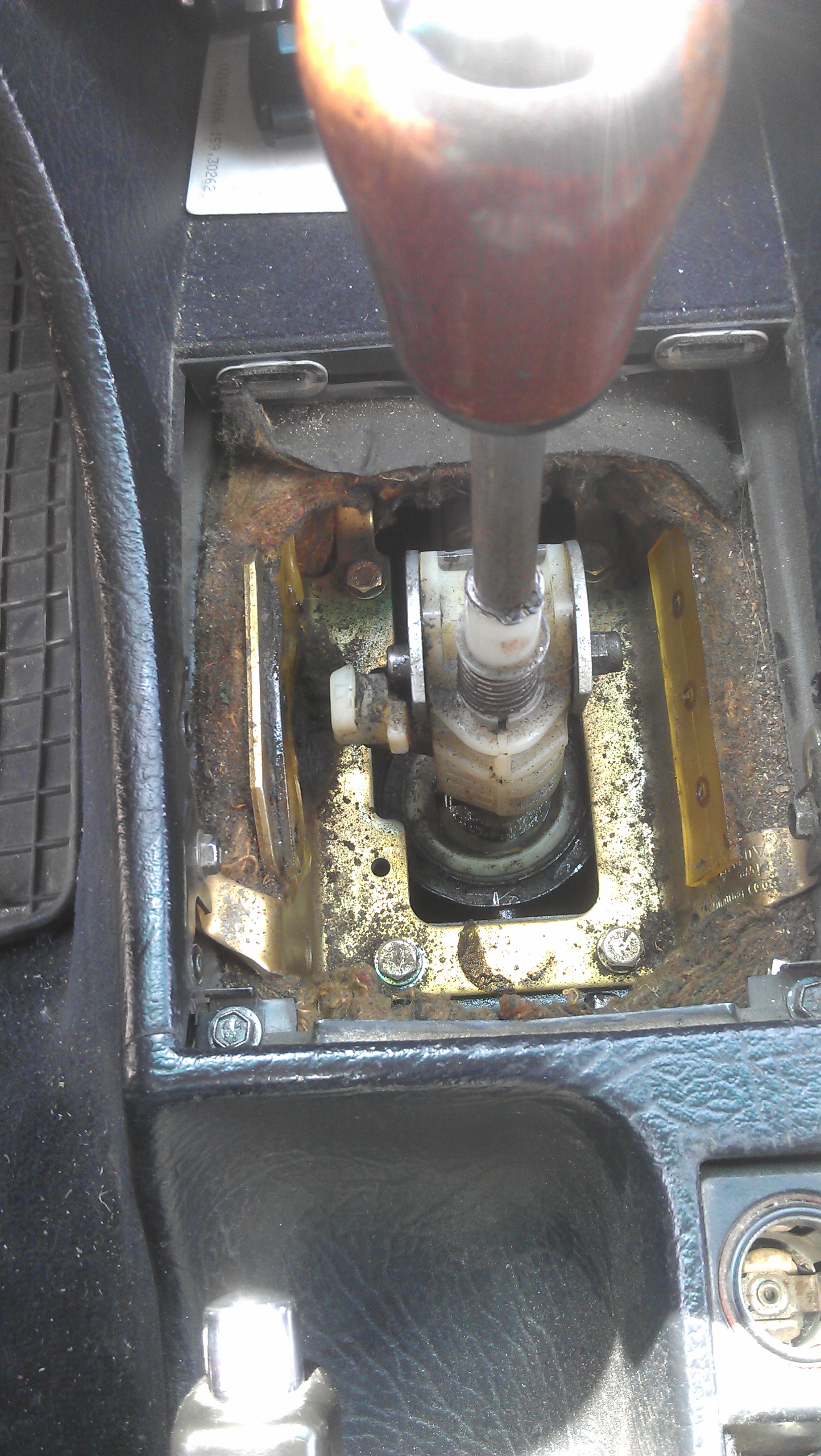

После ДТП шки через некоторое время начала скрипеть кулиса. Все что мог помазать, помазал маслом.
Опытные люди, подскажите, может что то стоит не так?
Фото и видео как скрипит прилагаю

Похоже, что то по тягам скребёт. Жестянка, или ещё что то. Посмотри с низу, может там или над коробкой где тяги проходят
Гриценко Вячеслав
Сообщения: 4538
Откуда: г.Новосибирск
Сообщение Гриценко Вячеслав »
Звук "хороший". Я тоже думаю, тягой переключения скребет по краю "коробочки", под полом. На ней еще гофра резиновая одета. Наверное снизу с коробкой плохо будет видно. Возможно тяга погнулась и задевает
odessit89
Сообщения: 2232
Откуда: г.Нвый Уренгой
Сообщение odessit89 »
скрипит тяга о кузов где пыльник на кузов фиксируется из-за прогиба тяги
лечение: из под машины над коробкой и над тягами пропускаешь трос, тянешь сильно в низ, прогиб устраняется и все становиться гуд.
можно и глобальней заморочиться))))
