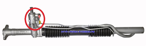

ребят, а рулевая рейка от а6 подходин на s6?
Romich
Сообщения: 1961
Откуда: г.Дзержинск
Сообщение Romich »
Подходит если и то и другое в кузове C4
nazar_55
Сообщения: 260
Зарегистрирован: Чт сен 26, 2013 11:50 am
Откуда: Ивано-Франковськ Украина
Сообщение nazar_55 »
Romich писал(а):Подходит если и то и другое в кузове C4
да, с4, она такая же?
Romich
Сообщения: 1961
Откуда: г.Дзержинск
Сообщение Romich »
nazar_55 писал(а):да, с4, она такая же?
Абсолютно. Были с сервой и без сервы. А6/S6 пох

а как понять с сервой у меня или без? обясните пожалуйста
Avanturist
Сообщения: 424
Зарегистрирован: Ср фев 26, 2014 7:21 pm
Откуда: СПБ Пушкин
Сообщение Avanturist »
электрический разъем клапана сервотроника, он подскажет
nazar_55

Avanturist
Сообщения: 424
Откуда: СПБ Пушкин
на золотнике.

nazar_55
Сообщения: 260
Avanturist писал(а):на золотнике.
спасибо большое!) теперь буду искать золотник)))))

Можно еще поискать блок управления сервотроником ;)
nazar_55
Сообщения: 260
Avanturist писал(а):Можно еще поискать блок управления сервотроником ;)
много переделывать надо, вместо простой поставить с сервой?
Avanturist
Сообщения: 424
Откуда: СПБ Пушкин
nazar_55 писал(а):много переделывать надо, вместо простой поставить с сервой?
Не нашел проводов? Без сервы выходит стоит.
Да не особо много. На рейке поставить/заменить обычный элемент на элемент с клапаном, блок управления и подключить проводку.
Наверно, дольше всего будет снимать ставить рейку, да и промывать систему потом.
Специально хочешь поставить или при замене рейки?
nazar_55
Сообщения: 260
Avanturist писал(а):Не нашел проводов? Без сервы выходит стоит.
да не, моей педец)) менять думаю, хотелось бы с сервой
Avanturist
Сообщения: 424
Откуда: СПБ Пушкин
Только насос не убей случайно..
nazar_55
Сообщения: 260
Avanturist писал(а):Только насос не убей случайно..
а где блок сервака стоит?
млять, есть релюшка, фишка на рейке)))) но не работает. заказал рейку
