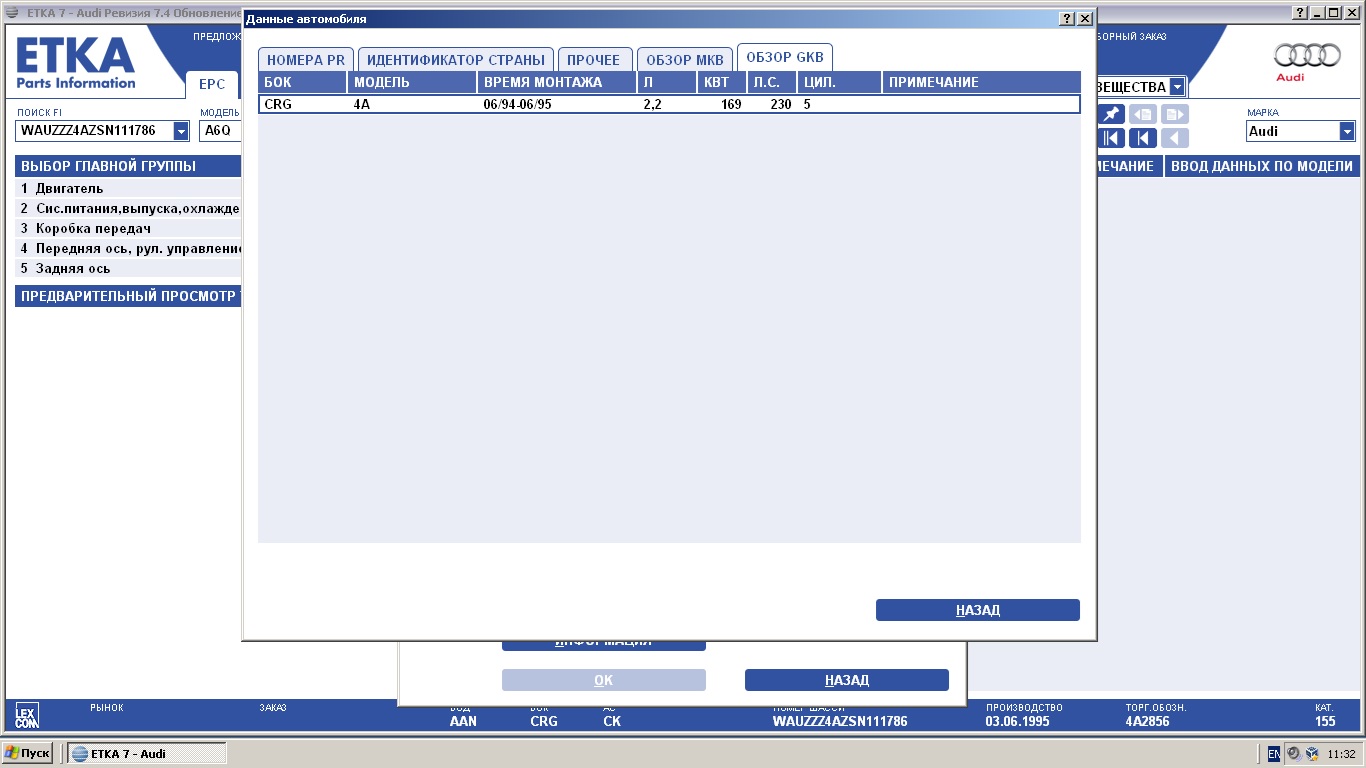

Вот еще, вчера вагнул коробку... и что-то я не понял, что у меня за коробас...
Фото прилагаю:
Экзист сказал: http://www.exist.ru/price.aspx?pcode=4A0927156L[TABLE="class: tbl, width: 1014"]

И что за надпись в графе компонент - 01F, должно-то 01Е, или тут ошибаюсь.. По Элькатсу глянул, они все там 01F
Какая именно по номеру коробка должна стоять?
По коробке вроде все понял, по раньше комплектацию мне присылали по ВИНу, и там последний слайд, то есть коробка у нас CRG
Фото прилагаю:
[ATTACH=CONFIG]27242[/ATTACH]

01Е - это механика,01F - автоматы.логично?

Алекс S6 писал(а):01Е - это механика,01F - автоматы.логично?
Ну с этим разобрался)) Просто я в коробках как-то вообще не разбирался, какие куда там...
