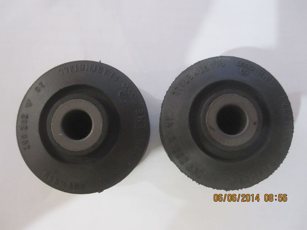

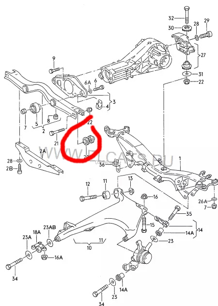

Вобщем нужны эти сайленблоки в екзисте только VAG и цена космос кто что ставил подскажите может подходит от чего????

да и где же там космос? ставь ваг и не забивай ни себе ни людям голову. любой хороший сайлент на эску столько стоит

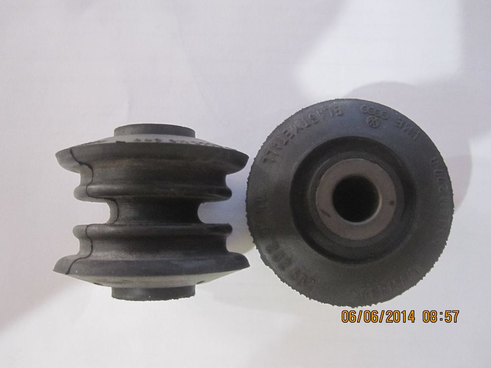

Очень хорошо встают на это место с/блоки от восьмидесятки года 88-го от нижних рычагов без ГУРа(ромашки так называемые),получается даже немного поплотнее,чем с оригиналом...

А номер какой у них этот подходит 10126 03 Lemforder
Sacha
Сообщения: 2108
Зарегистрирован: Пн май 05, 2014 7:05 pm
Откуда: ЯНАО г. Новый Уренгой
Сообщение Sacha »
Все нашел эти ромашки спасибо!

Sacha
Сообщения: 2108
Сообщение Sacha »
Заказал этот 10125 02 посмотримиесли все ок отпишусь!!!
