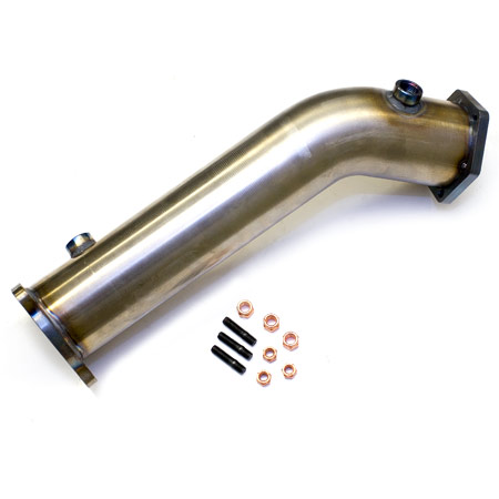

надо убрать кат на 1,8т amb.
варианты:
1. тупо выбить нутрянку
2. купить со ебая даупайп
3. Atiho пламегаситель:
потом чип под евро-2.

тупо выбить нутрянку греметь будут газы,как на 2.8
RazzoR
Сообщение RazzoR »
того же мнения.
пока склоняюсь к 3му варианту.

Номерок 3-го варианта подскажи.
Кто может быть счастливее папы, у которогородиласьдочь!
Была кваттра, но не турбо, сейчас турбо, но не кваттра
RazzoR
Сообщение RazzoR »
40133.
бывает mg-race и atiho. спросил у mg-race в чем отличие - сказали, что набивки больше у них.

на аванте какой то 4-й вариант судя по-всему...надо будет сфоткать при случае...

просто выбили нутрянку и поставили обратно. посторонних шумов не появилось. едет много лучше. забит не особо был.

Гореть банки будут. Я как-то лет 7 назад сам делал пламегаситель, брал трубу из нержи по диаметру чтобы внутрь ката влезала, в ней насверливал отверстий штук так 200-300. Выбивал кат и с одной стороны обрезал фланец и вставлял трубу внутрь и заваривал. Между трубой и корпусом набивал асбест.

Гореть банки будут.
турбина сама по себе неплохо выполняет роль пламегасителя.
RazzoR
Сообщение RazzoR »
год прошел. ничего не сгорело :)

А зачем под евро-2 чиповал?) евро-0 и все ресурсы мозга на идеальную смесь. В евро-2 пусть и не следят за выхлопом за катом, но малюсенькая поправка на дожиг смеси в катализаторе есть. А оно тебе надо?..
