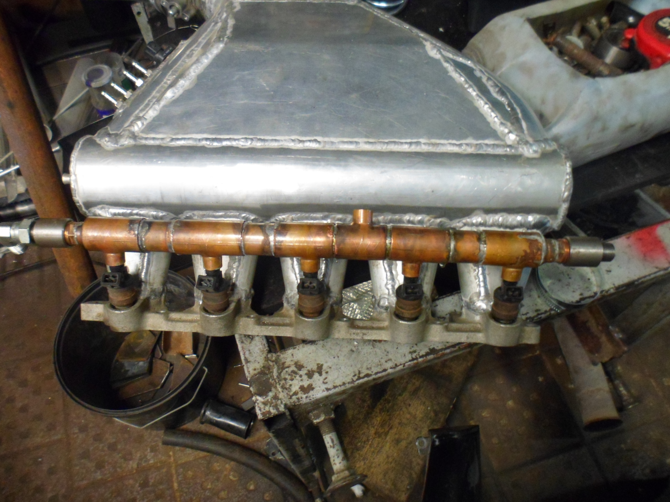

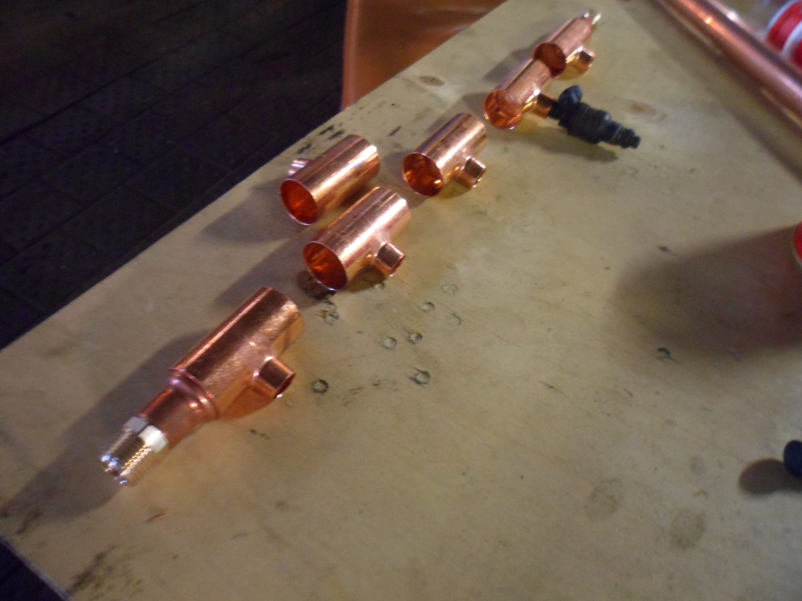

Вот простое решение рейки. диаметр трубы 28мм

Styler » Вт май 27, 2014 2:42 am
А стоковая почему не угодила?! Не хватает?!

sspils » Вт май 27, 2014 7:53 am
У этой объём больше практика показывает лучше побольше, и подача с 2-ух сторон по середине обратка.

xoxol365 » Вт май 27, 2014 9:34 am
sspils писал(а): У этой объём больше практика показывает лучше побольше, и подача с 2-ух сторон по середине обратка.
практика показывает что с одной подачей и одной обраткой проблемм нет !!!!!!
рейка от А200

ruvili » Вт май 27, 2014 9:52 am
xoxol365 писал(а): практика показывает что с одной подачей и одной обраткой проблемм нет !!!!!!
рейка от А200
Подерживаю........ Ставте хорошие насоси с большой производийтельностью и все будет гуд......

TAXIst » Вт май 27, 2014 9:58 am
рейка от А200
Коль, а чем она отличается от рейки ааэн?

moorik » Вт май 27, 2014 11:10 am
TAXIst писал(а): Коль, а чем она отличается от рейки ааэн?
В ней регулятора нет.

TAXIst » Вт май 27, 2014 12:03 pm
moorik писал(а): В ней регулятора нет.
и как тогда быть? ставить выносной?

sspils » Вт май 27, 2014 2:02 pm
рейка от А200
Я рад за вас, и что вам всего хватает.

xoxol365 » Вт май 27, 2014 4:06 pm
TAXIst писал(а): и как тогда быть? ставить выносной?
да выносной

Сообщение
xoxol365 » Вт май 27, 2014 4:07 pm
sspils писал(а): Я рад за вас, и что вам всего хватает.
нужно не за меня радоватся а думать в чем у вас проблемма !!!!

sspils » Вт май 27, 2014 5:15 pm
xoxol365 писал(а): нужно не за меня радоватся а думать в чем у вас проблемма !!!!
Дойдёт дело до результатов на данном двигателе, тогда и посмотрим. Польза от них есть, и на моторах больше 4-ёх цил на большие лошади от подачи с двух сторон польза тоже замечена. Желаемая мощность с мотора 1000+
