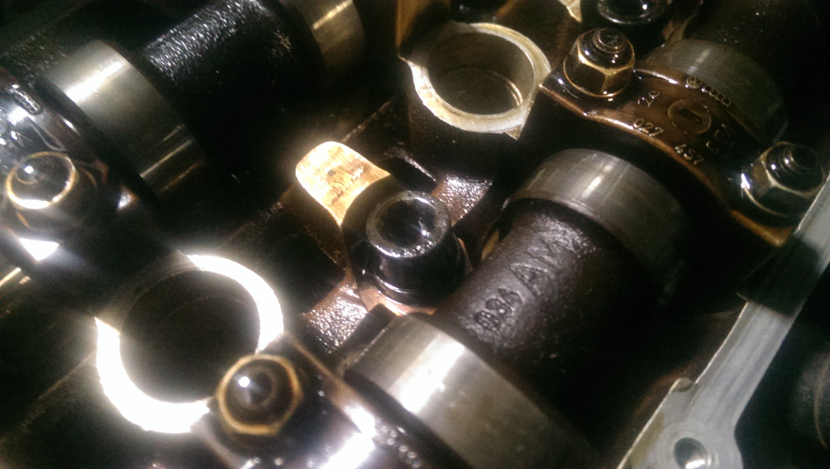

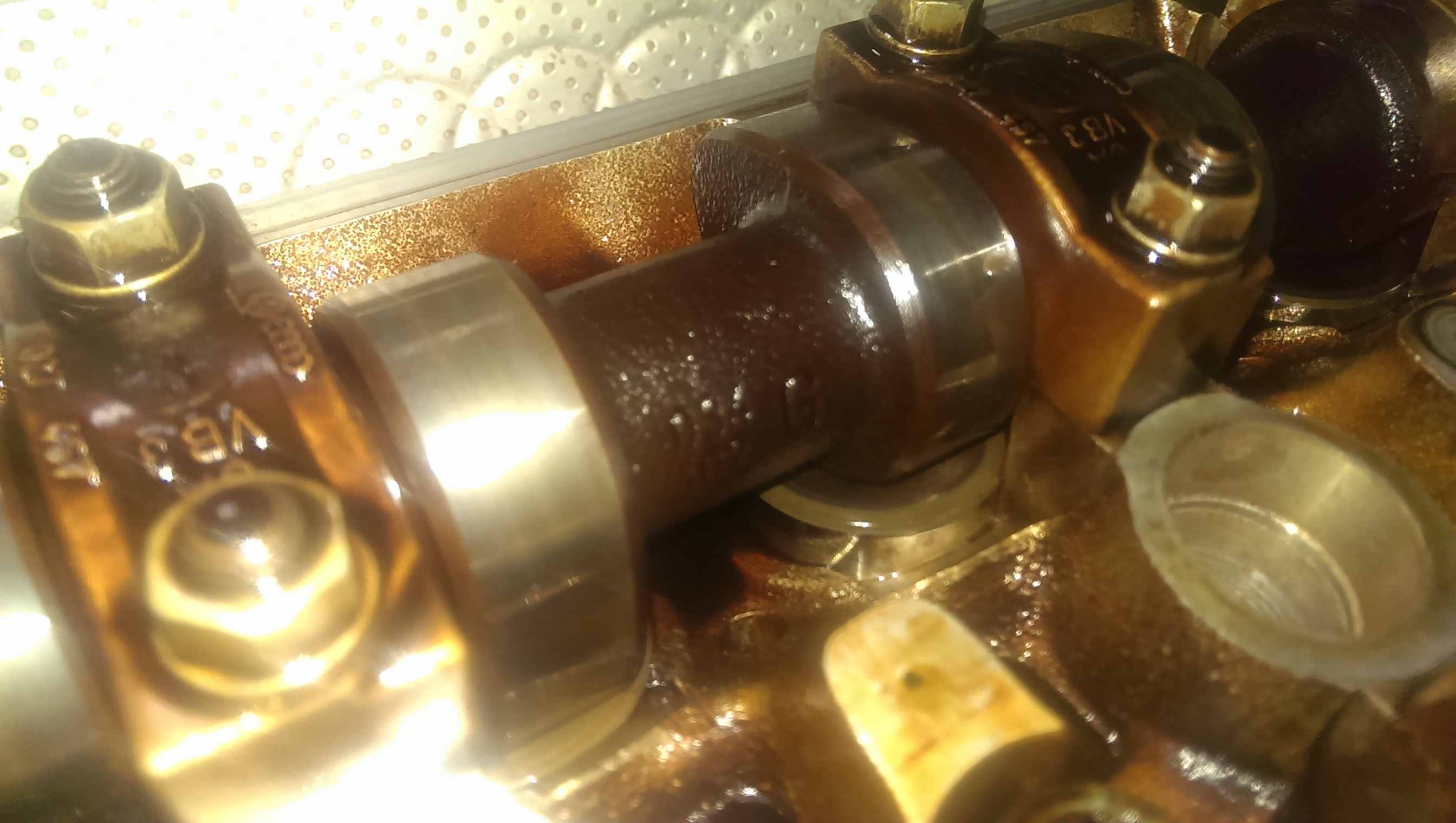

А от куда ты знаешь, что они рс?)))) кто то говорил, что буквы это все ерунда,надо меритьalex593sei писал(а):Уменя выпускной рс2 буква на валу G а впускной хз буква AM в эксисте не пробивает .так вот на шкиве коленвала метка изменена кокраз на один зуб назад. пробывал и так и так по рс метке едет веселее. А к стати мож кто в курсе чё за впуск у меня 034 109 021 AM

у меня тоже AM и Galex593sei писал(а):ну я посмотрел какие буквы у рс в эксист а когда разбирал сравнил вот и всё . плюс изменена метка на шкиве коленвала.

на шкиве коленвала или распредвалов метка изменена?alex593sei писал(а):Уменя выпускной рс2 буква на валу G а впускной хз буква AM в эксисте не пробивает .так вот на шкиве коленвала метка изменена кокраз на один зуб назад. пробывал и так и так по рс метке едет веселее. А к стати мож кто в курсе чё за впуск у меня 034 109 021 AM

на грм шестернях шторки изменения есть на 3мм сдвинута на рс)alex593sei писал(а):на шкиве колена.
На рс валпх, рс шестерне, ничего не надо делать с метками. Все выставляется по штату.
Вникаем в суть написанного.Zolder писал(а):Про шкив колена человек пишет.при чем тут шкив распредов?
